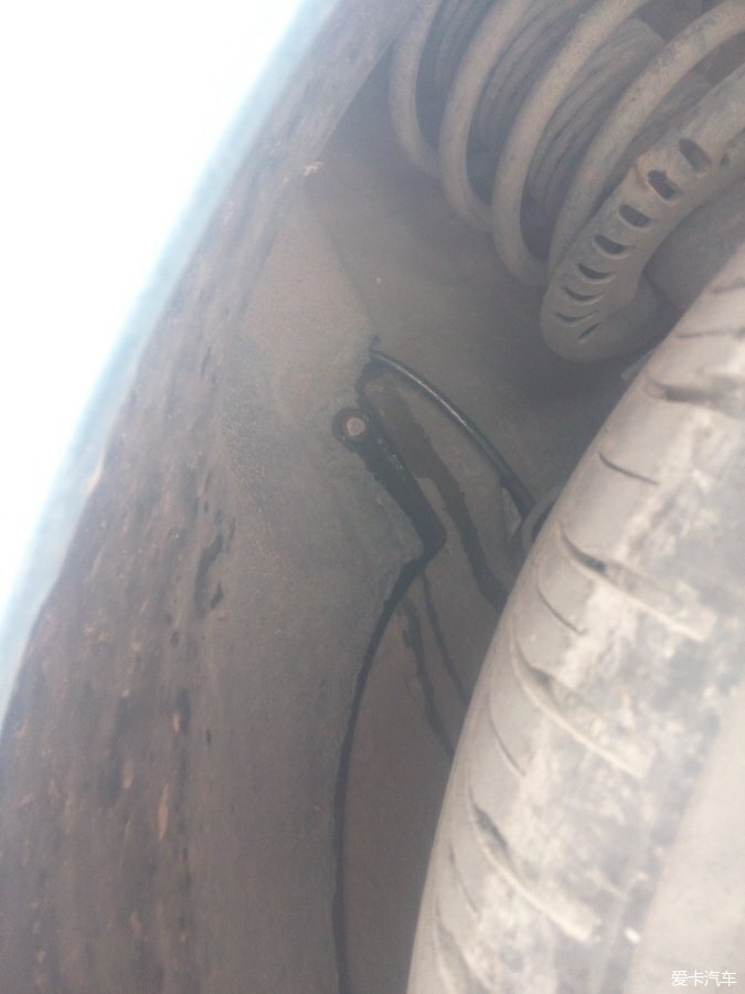

引用 yugta 于 2015-06-20 13:49:12 发表的回复
不错;很完美。前面A柱的没换吗?看好像光换的是C柱的;管子内径多大;也想换。谢谢
具体多粗的还真没量,直接去五金店买的液化气上用的管子,弹性很好,完全没问题。别买蛇皮管
A柱的一般质量很好,不用换

引用 花儿刚刚开 于 2015-6-20 13:48 发表的回复
看过以前很多帖子都说前排水管接头质量很好,一般不出问题。所以没拆前面。往前排水槽倒水...

引用 niutao_1 于 2015-06-20 22:12:07 发表的回复
请问我现在一下雨后排一开门就一小撮水,是不是也是这问题?
告诉你个最简单的办法,打开天窗往排水槽倒水,只要排水孔能出水天窗排水就没问题。

引用 花儿刚刚开 于 2015-6-20 23:50 发表的回复
谢了,明试试,我的后挡风的玻璃水也不通,不知道那个哪根管子在什么位置,一直没管
