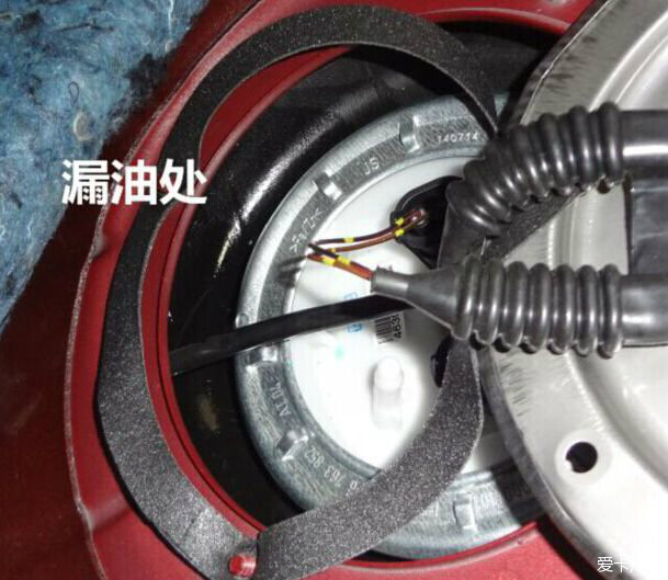

今天加满了油,观察了好几次,没漏。2015年1月的X20i。

为什么要把油箱加满才能发现吗?
在满油的情况下,停车不漏,怠速就漏,X1的油箱为马鞍式,先烧后排左边的油箱,左边完了再通过油泵从后排右边的油箱抽到左边,我的是右边的油箱接口处漏,在抽油的过程中,不断汽油往上涌,顶盖上有密封圈密封,密封圈是安置在一个卡槽里面的,初步判断是卡槽与上盖密封存在不平,又卡槽与油箱是整体的,所以只能更换油箱

是的,事情本身不大,但是存在的隐患非常重大,他们态度还是很好,很重视这个问题

既然油加满后漏,那问下你,加满后它还会左边油箱抽到右边油箱,满油箱怎么抽,不抽怎么会漏油?

这就是这次右检修口漏油的地方
