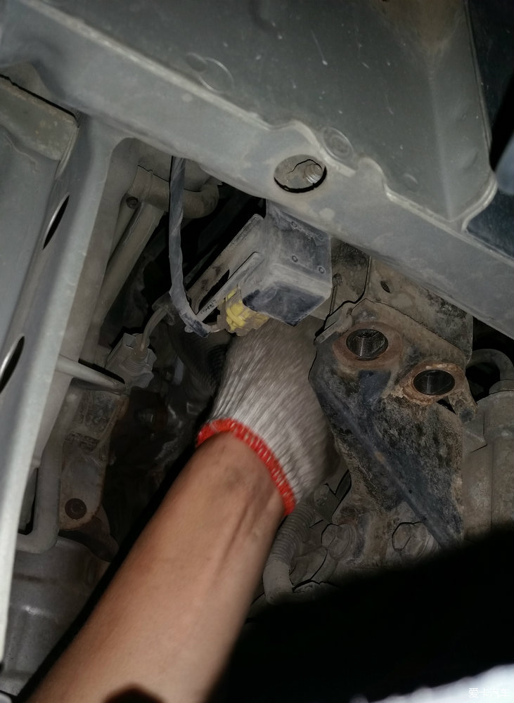

紧锣密鼓,拆第二个脚爪!
发表于 2015-05-06 19:53    IP属地:未知
第二个老脚爪拆来了!这个老化开裂更严重!
发表于 2015-05-06 19:54    IP属地:未知

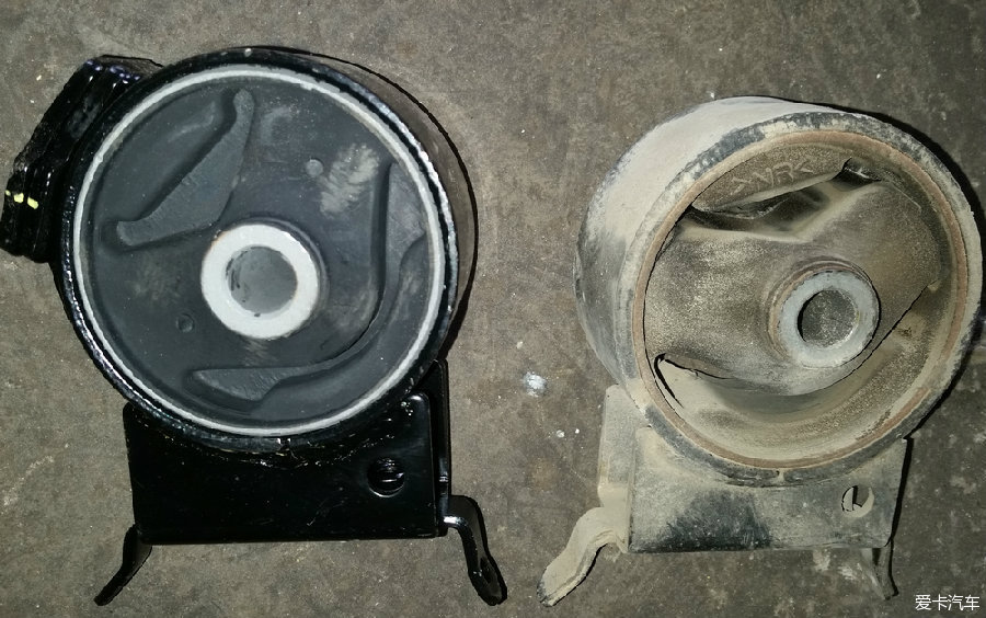

新老脚爪对比图。。
发表于 2015-05-06 19:55    IP属地:未知
被替换的两个老脚爪
在这辆车上兢兢业业地工作了13年
已经完成了它的使命
退休!
颐养天年!
发表于 2015-05-06 19:56    IP属地:未知
来个老化特写照
仔细看看
橡胶部位几乎全部断裂
再严重一些
会造成支撑力完全丧失
发动机下沉!

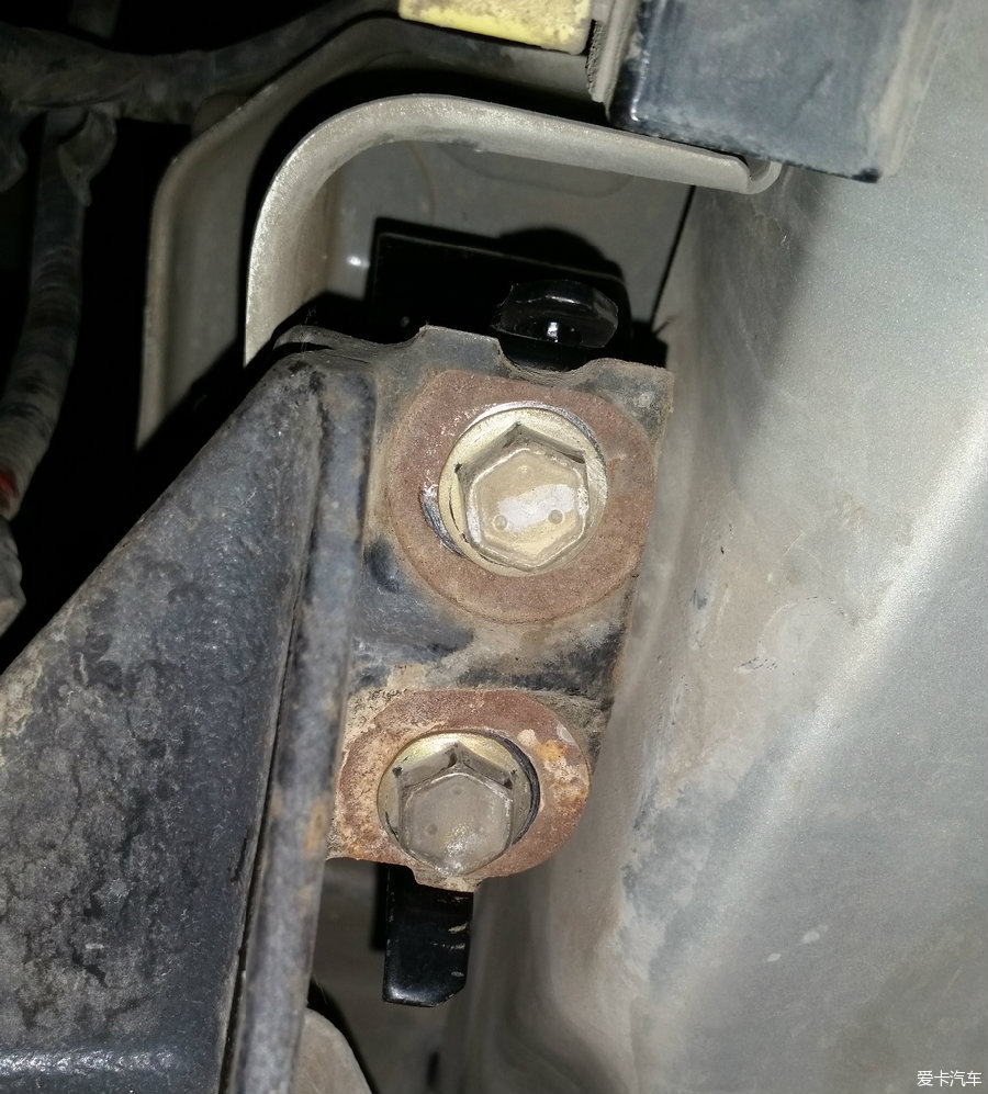

准备换最后一个脚爪!
这是个大家伙
位于发动机右侧的独立位置

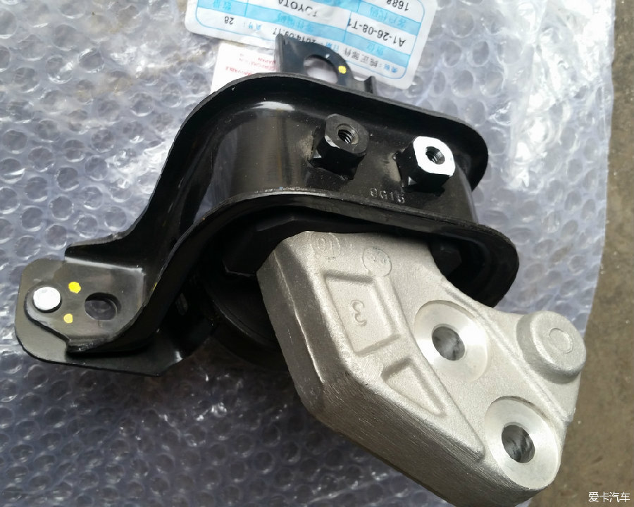

发表于 2015-05-06 19:59    IP属地:未知
大家伙的庐山真面!
很沉
