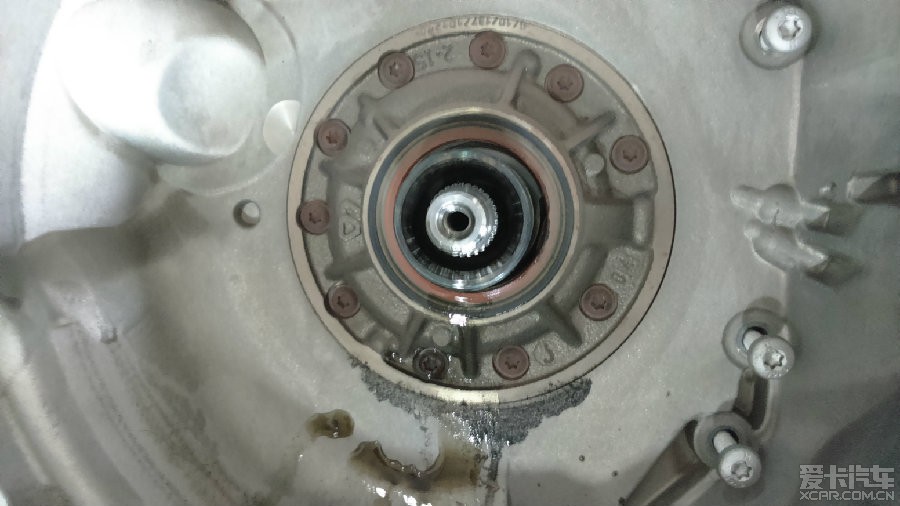

发表于 2015-01-28 22:54    IP属地:未知

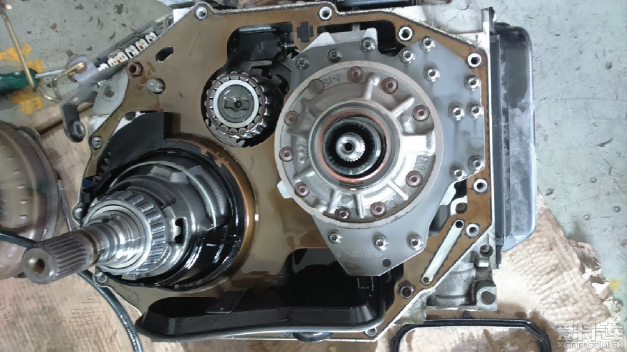

再近点看,这根是输入轴,上面的10颗螺丝每一颗下面都有个橡胶密封圈,这次全换!
但是实在不明白为什么要这么设计,10个密封圈有一个出问题不就漏了?

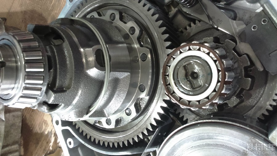

把外壳拆了,终于看清楚结构了,右边是输出轴,左边是输入轴,还有根中间轴.
另外这次把垫片也给换了,有点类似发动机的缸垫,
这应该算大修变速箱了吧?

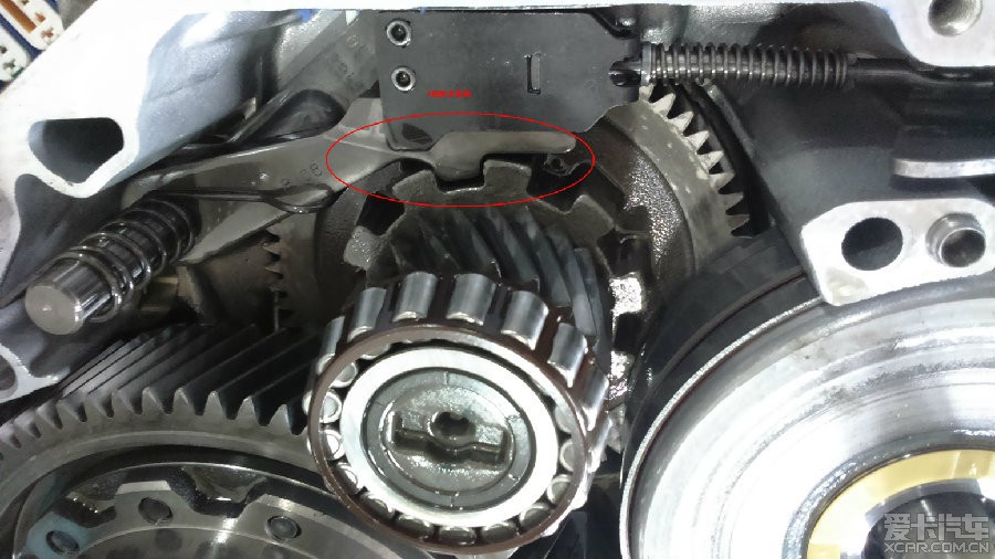

发表于 2015-01-28 23:01    IP属地:未知
中间轴的红圈部分是P档的锁止机构.

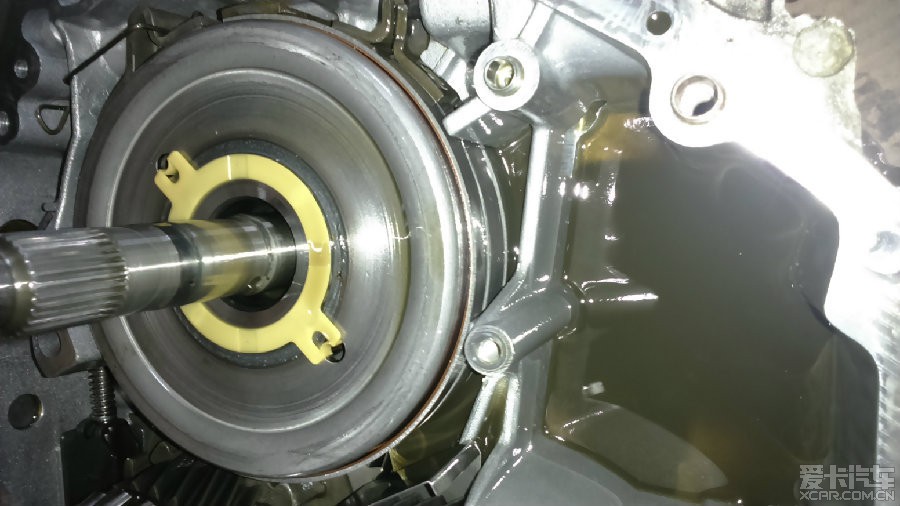

拆掉油泵部分的输入轴,底下哪个飞轮有个刹车机构,部件名称不明.

输出轴部分隐约可见差速器,另外他们一直说这个变速箱是爱信的?
我有点不理解,难道后期ZF卖给爱信代工了?

箱体里面的油不能算重度污染吧,更不是泡水造成的电磁阀故障.
春有百花秋有月,夏有凉风冬有雪,若无闲事挂心头,便是人间好时节。

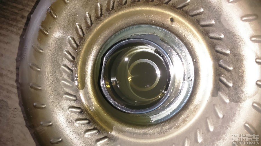

发表于 2015-01-28 23:12    IP属地:未知
从液力变矩器里面看到的油也能说明这一点.

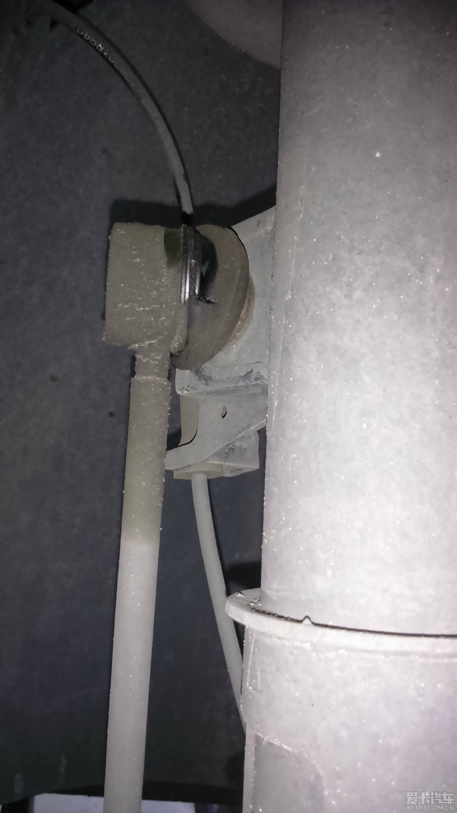

发表于 2015-01-28 23:26    IP属地:未知
检查底盘的时候又发现新情况:横向稳定杆球头挂了,而且2边的情况差不多,
过坎晃动厉害而且带响的,需要检查下横向稳定杆和球头.
下一篇作业又有了新的方向了,敬请期待...

发表于 2015-01-28 23:29    IP属地:未知
另外说下,只有像508这样的后独立悬挂才有后横向稳定杆的,
408就只有前横向稳定杆.
画面的这位帅锅是这次拆解的主刀手,前途无量
