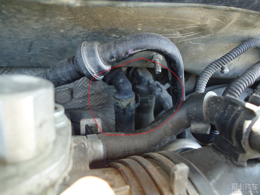

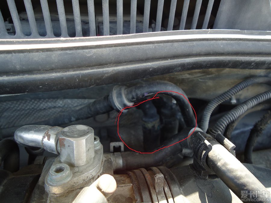

发表于 2014-11-14 11:59    IP属地:未知
引用 乾帕郎 于 2014-11-14 10:36 发表的回复
最省钱的办法是拆下水箱胶管,用压缩空气吹暖风水箱的进出口即可。
暖风水箱进出水管,是红线圈内这两个吧?
边上空间好小,拆管子下来不轻松啊
刚才我伸手进去,两个管子都烫手的
就是空间太小,不好操作

来自 爱卡iPhone版 发表于 2014-11-14 12:39    IP属地:未知
引用 沉底来冒泡 于 2014-11-14 09:27 发表的回复
哪个水管??  没去摸过
真空泵后边有两根大拇指粗的管子要两根都是热的
发表于 2014-11-14 13:32    IP属地:未知
引用 苏州同圣合汽修 于 2014-11-14 12:39 发表的回复
中午我去摸了下,其中有一根要烫手一些
