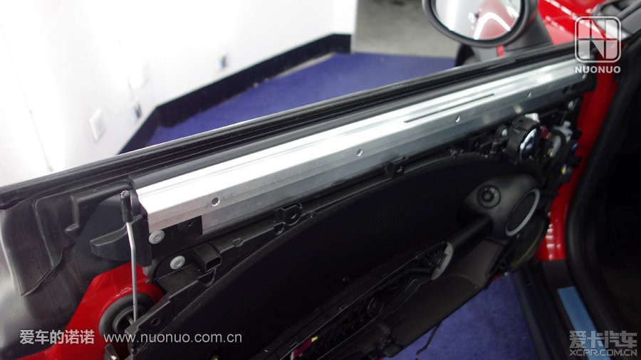

这是一辆06年的MINI COOPER(底盘代号R50),故障是左门上的中低音喇叭不响,而右门上的中低音喇叭有杂音,初步判定是喇叭的问题。
要更换喇叭就要拆卸门板,首先一鼓作气把门板上所有螺丝都拧下来。
[ 本帖最后由 zhouhanlu 于 2014-8-16 09:30 编辑 ]

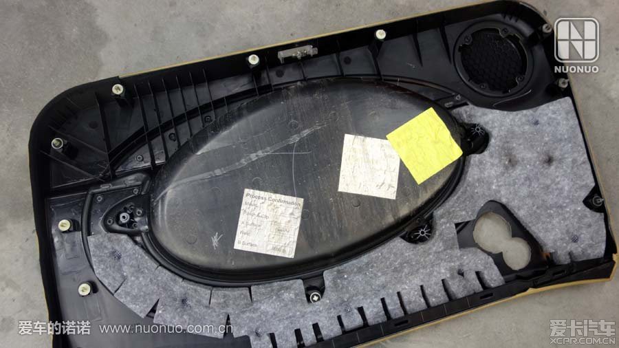

发表于 2014-08-16 09:26    IP属地:未知

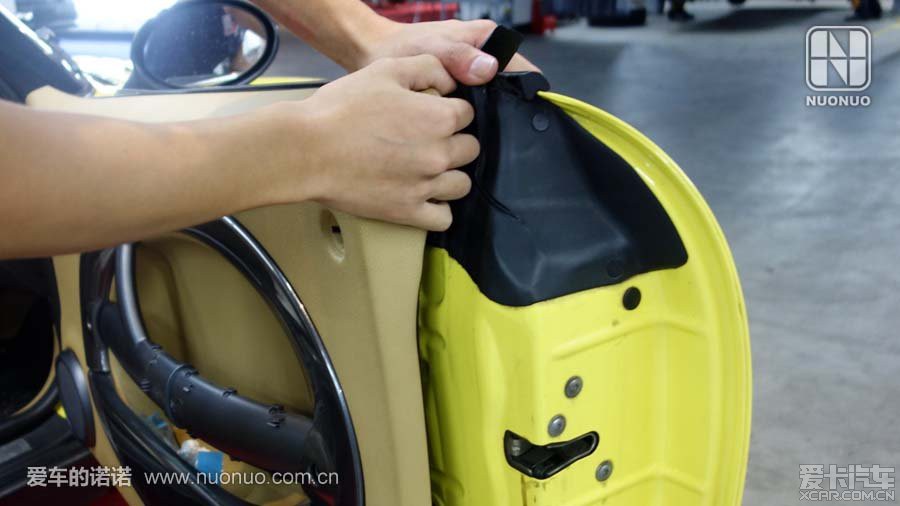

这是拆卸下来的门板,上半部分覆盖了一层棉质的隔音止震材料。
[ 本帖最后由 zhouhanlu 于 2014-8-16 09:38 编辑 ]

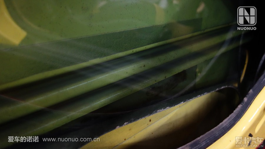

可以看到车门上的W型防撞钢梁,它的作用是尽可能降低车辆遭到侧面撞击时车门的溃缩。

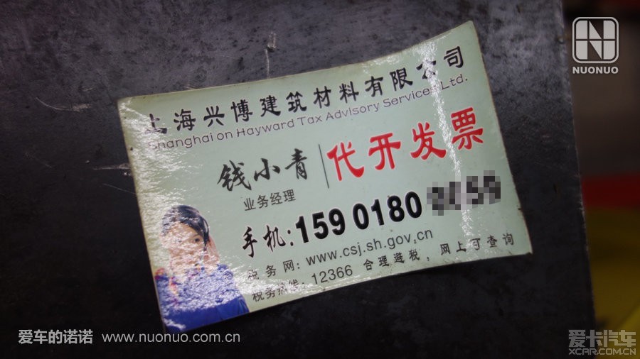

在门板内还发现了一个小广告,应该是插在玻璃与密封条的缝隙上,然后降玻璃时直接掉到车门里了,我也遇到过这种事情,非常令人厌恶,所以也奉劝大家直接从车外将卡片取下,不要想着偷个懒先降窗户再拿卡片。
[ 本帖最后由 zhouhanlu 于 2014-8-16 09:35 编辑 ]

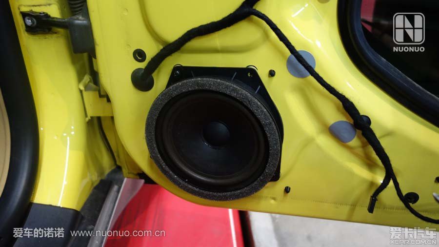

门板下来后,再把固定喇叭的四个螺丝拧下,喇叭就拆下来了
下面这张图是让大家看看现款的MINI(底盘代号R56,是本文MINI的下一代车型)的车门防撞梁,其上部采用了用料更为厚实的铝合金材质。而随着安全设计理念和技术的发展,应该说新车型在碰撞安全方面肯定会比老款车型更优。
[ 本帖最后由 zhouhanlu 于 2014-8-16 09:39 编辑 ]

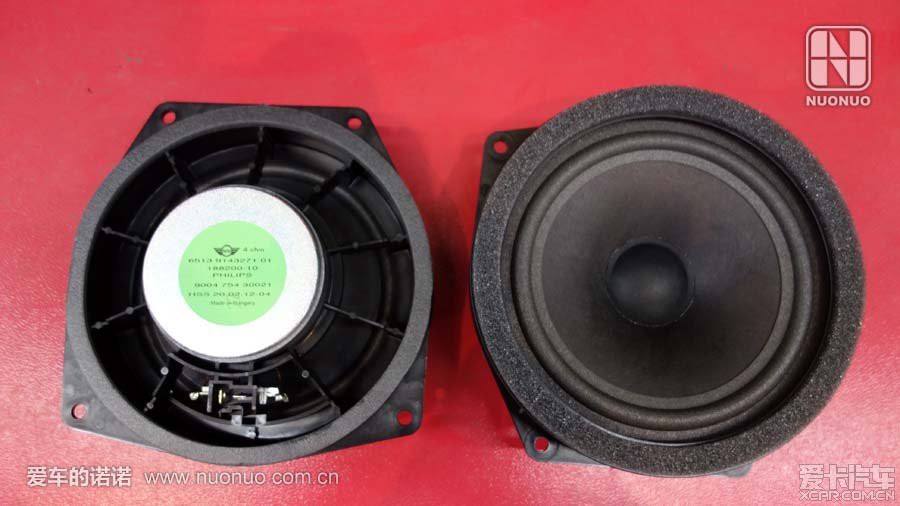

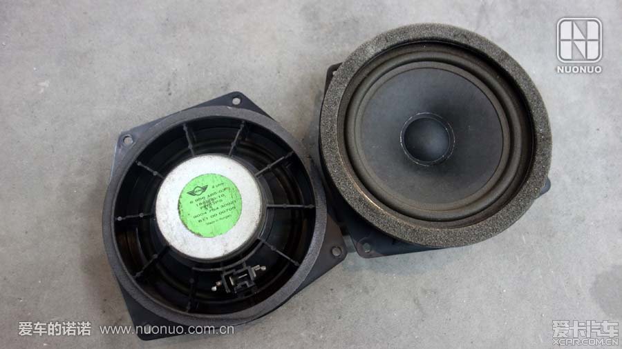

仔细观察了一下,发现一个喇叭线圈内的线路断了,另一个喇叭的纸盆破损了,难怪一个不响,一个有杂音。
这个喇叭是飞利浦品牌,产地是匈牙利。
