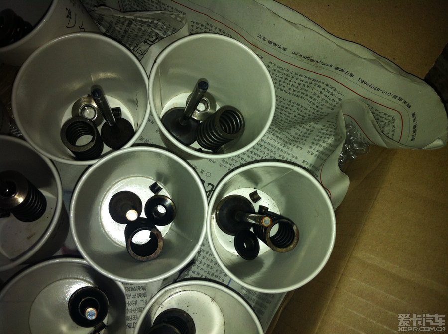

觉得用刀刮气门杆还是不太干净,最后用氢氧化钠来煮(也有称火碱的),一大锅热气腾腾的,强腐蚀,用
不锈钢的锅,这个只能用来处理铁制的零件,铝的是千万不能如此处理的,好玩的情况下我扔了一片发动机曲轴小瓦进去(铝的),就有剧烈的反应,象烧开水一样。
猜猜哪个是煮过的?

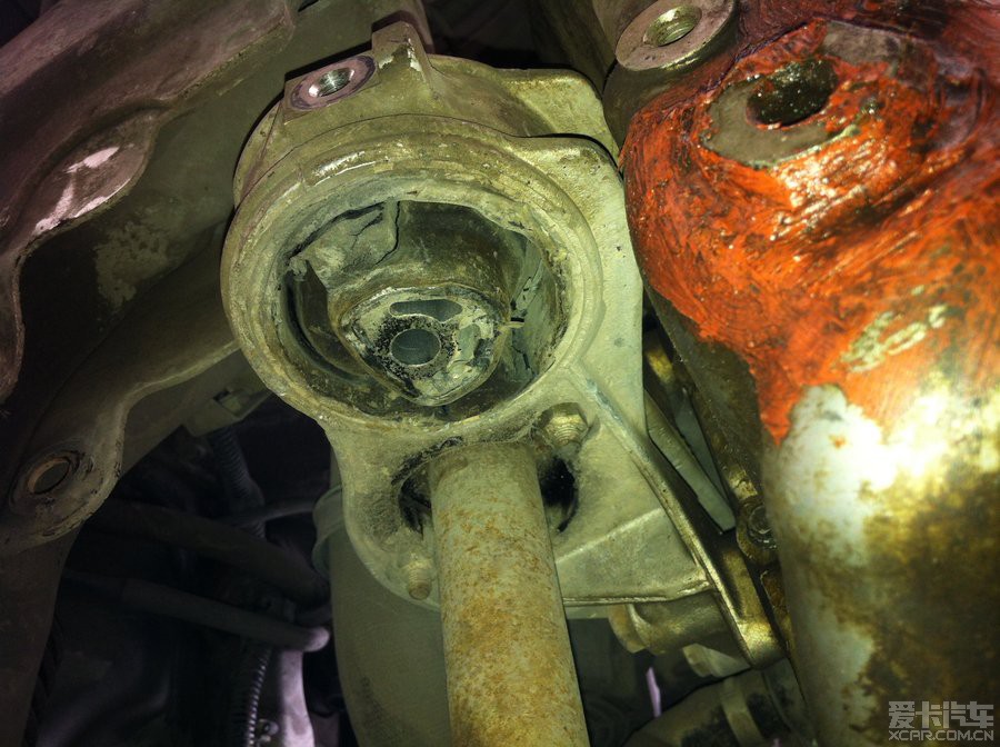

发动机右支架拆了以后,用一个千斤顶在下面顶着发动机。

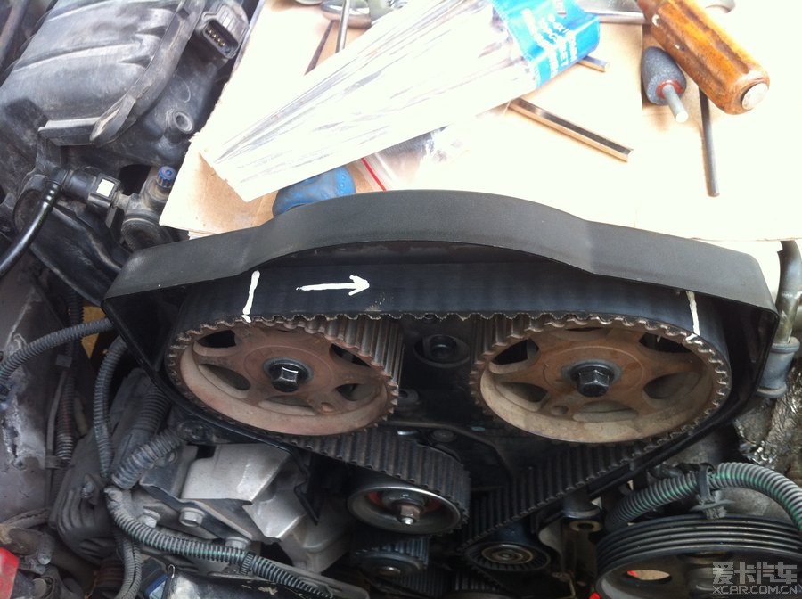

正时皮带上的标记是我自己标的,原先的已经不见了,皮带还好也就没换。

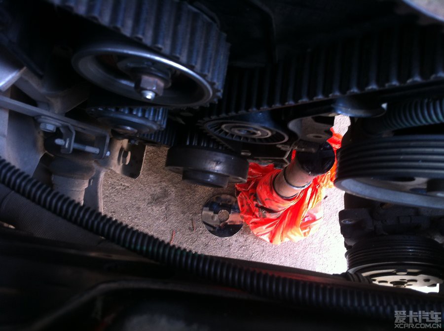

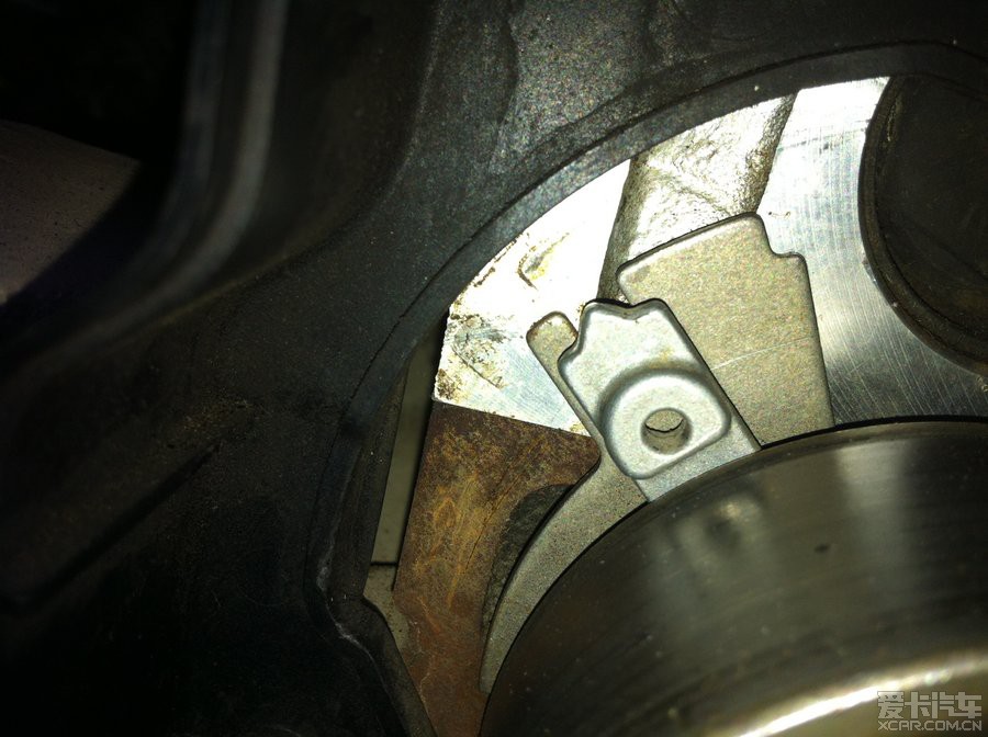

正时皮带的松紧程度,这个网络中也有专家解答、图示,特意照了一张照片来。
正时皮带松紧合适的时候,指针会在缺口中央。我在拆的时候,这个指针在右侧,就是最紧的地方,说明前期修理店没有按照规定适度松开,我的正时皮带就这么紧张的工作了近40000km,还算好没有裂开。

这是一直困扰我的问题,一并提示吧。
这是最后我安装好正时皮带皮带后,拍的。

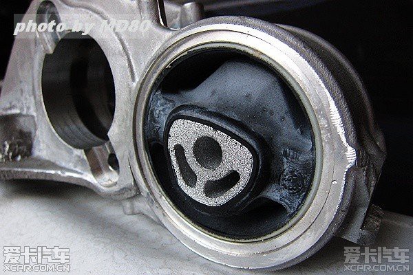

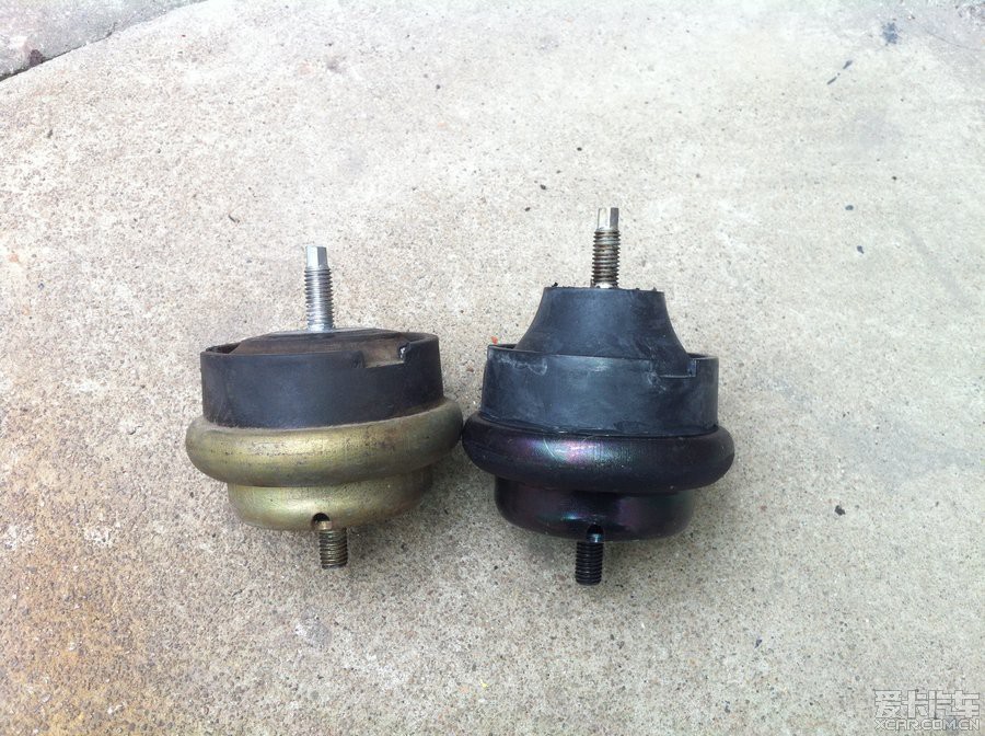

                              发动机右支架胶、下支架胶;

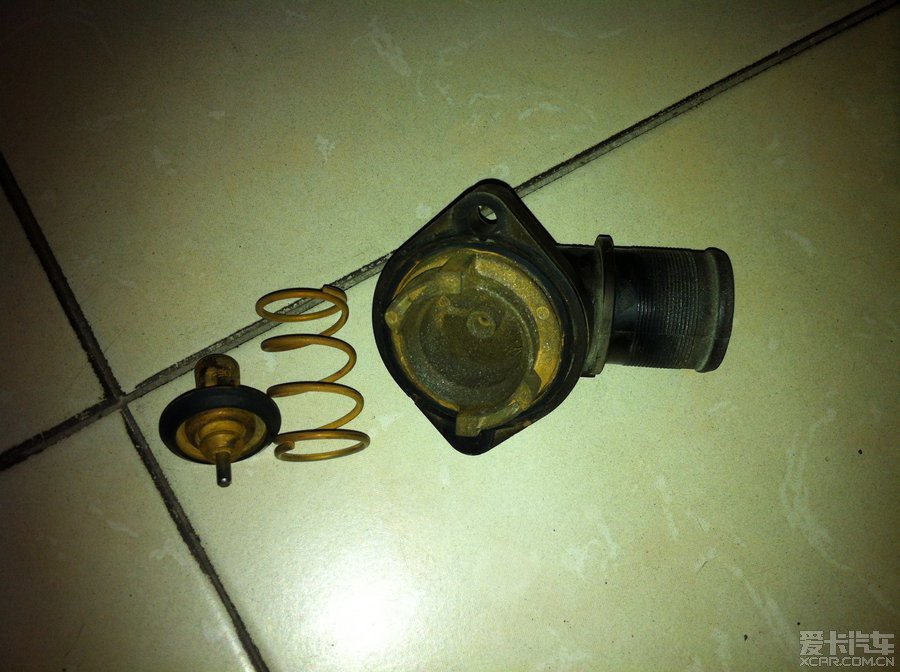

                              节温器;

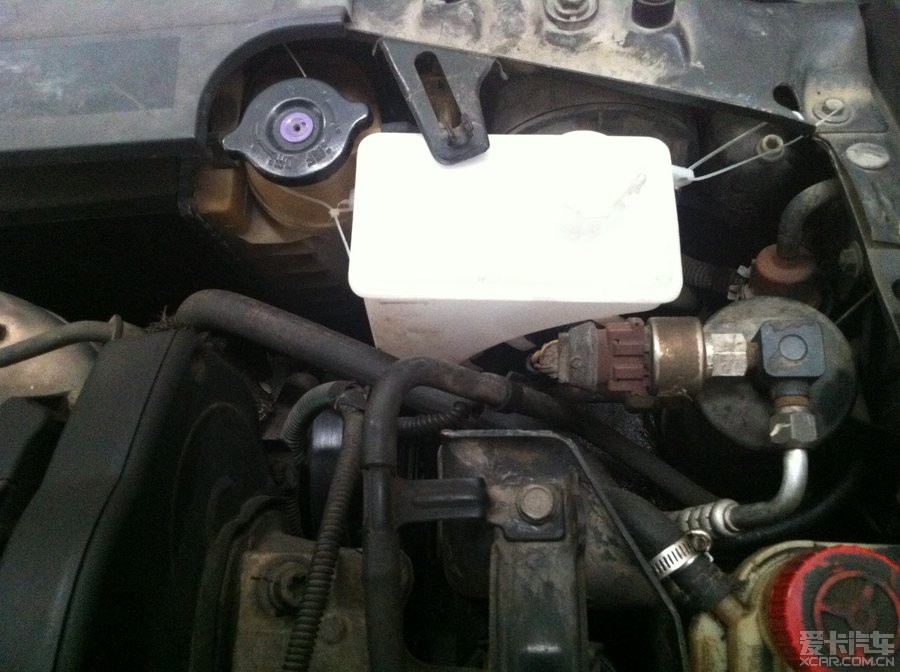

加装:副水壶(爱丽舍有个问题,发动机热车后会排除部分防冻液,冷车后,大水壶中的防冻液液面很低,个人觉得有点不安全,加一个热车时候进行收集,冷却后补充,也是参考有些网友的意见,只是自己简单化了,网友用的是用铝合金条上螺钉安装,我用捆扎带挂着的,反正也没多少重量)
