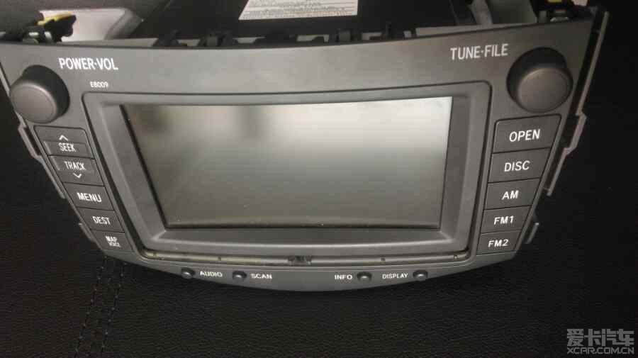

同时收到的主机,暴力的快递啊,伸缩屏都给挤撞进去了,但愿没其他问题
虽是好东西,但机型太老了,看着样子7成新左右,装车有些煞风景啊
发表于 2014-08-07 08:49    IP属地:未知
引用 km兰风 于 2014-8-6 23:52 发表的回复
机器确实比较老了,成色没有问题,通电屏幕可以自由伸缩并且复原了,外观完全没有影响,所以不存在煞风景问题

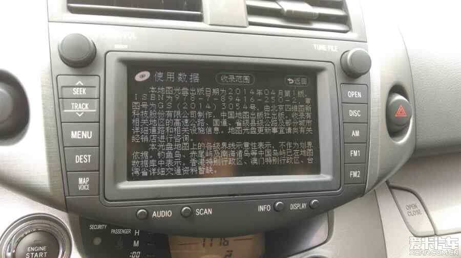

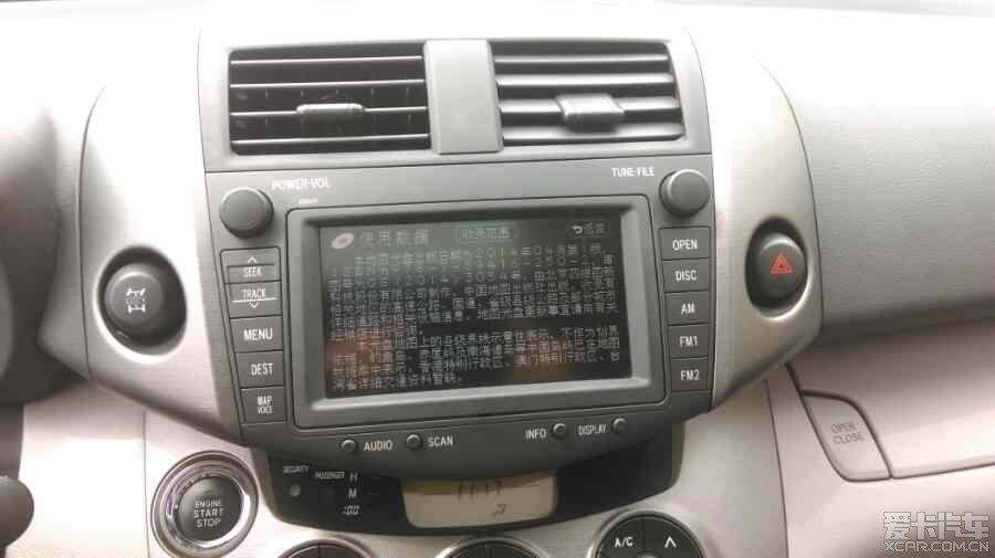

买的刻录碟,下载了其他坛子里共享的2014年4月版数据,解压后用Nero刻录,先锋刻录机最慢的速度刻录,1小时左右刻完。

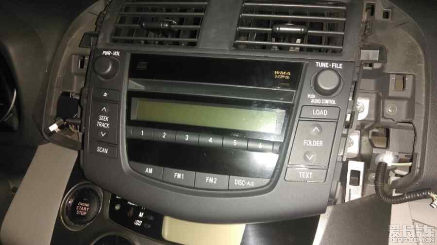

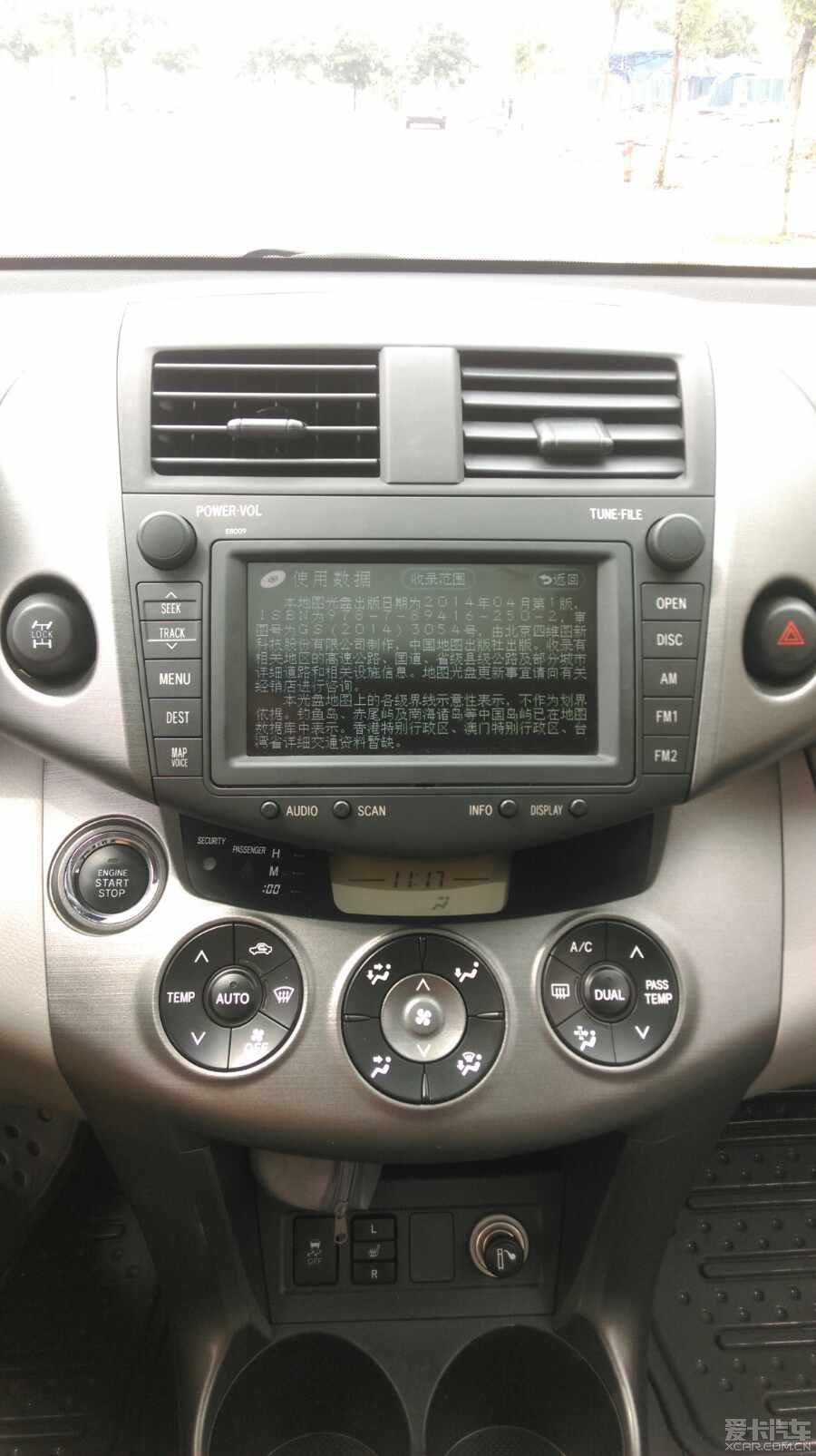

开始拆原车CD,其实原车CD效果不错,按键很大非常方便操作,其实rav4按键都比较大,人机工程不错,只是看起来不是那么高档时尚科技

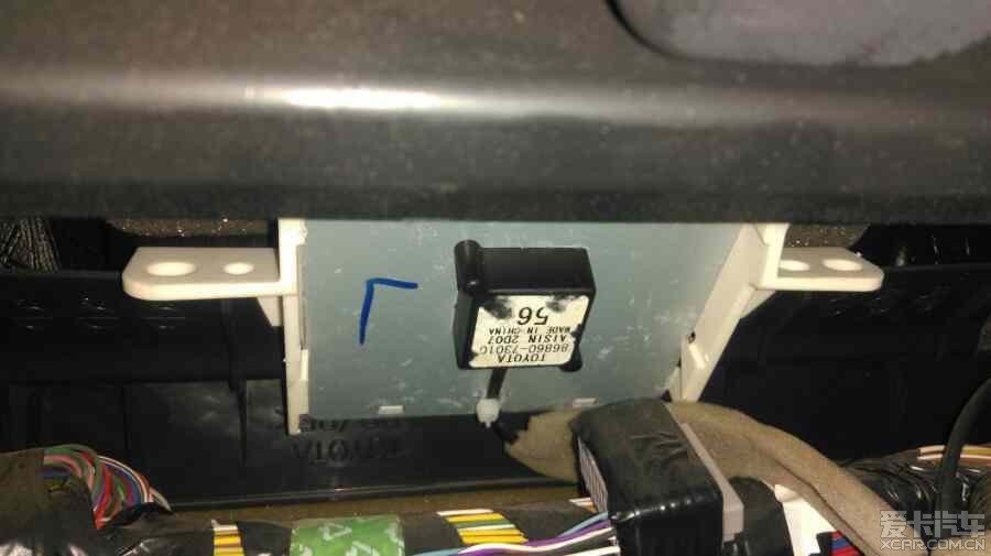

这个白色的支架刚好可以完美卡在出风口下面的黑色塑料片上,难道这里就是原装位

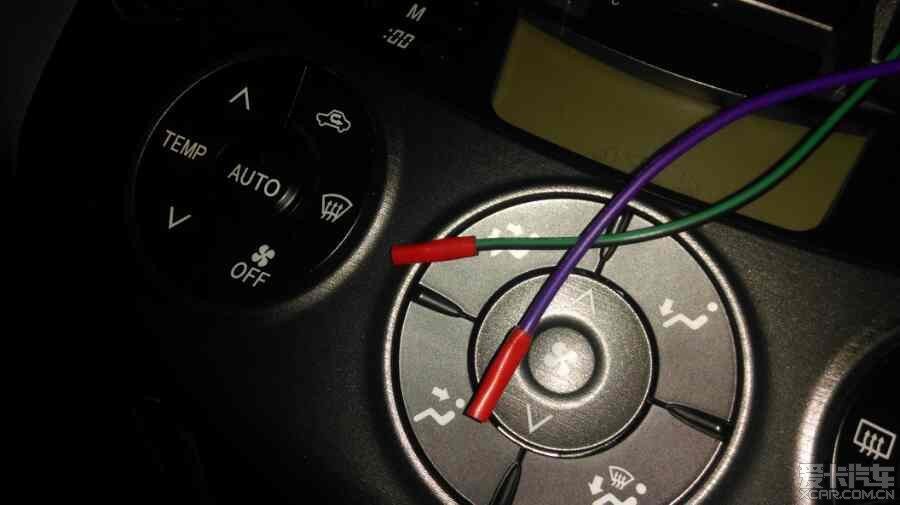

来自 爱卡Android版 发表于 2014-08-07 12:03    IP属地:未知

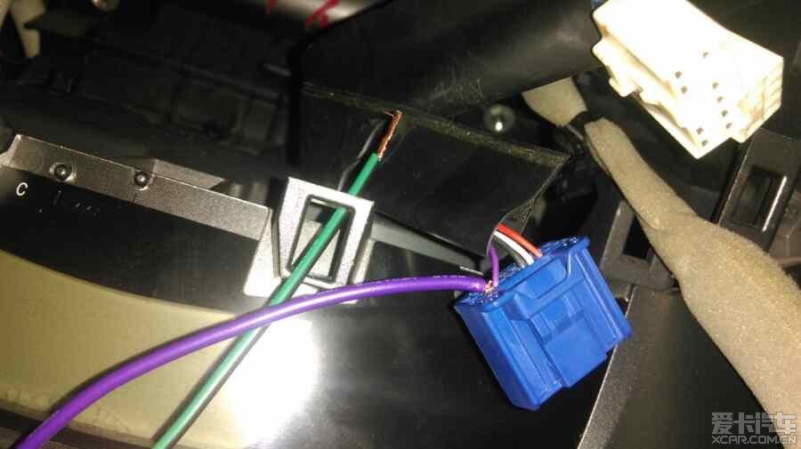

紫色的线就是速度线,自己在其他插头改了根线连上

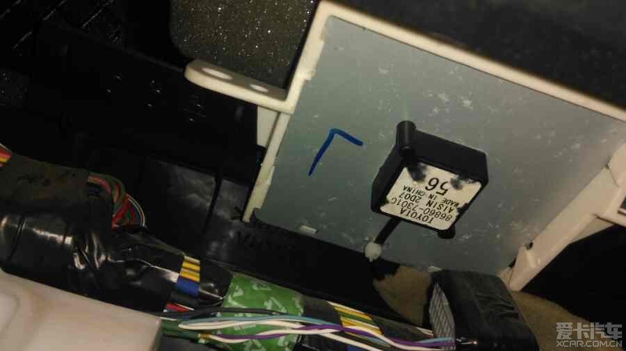

来自 爱卡Android版 发表于 2014-08-07 12:06    IP属地:未知
GPS天线位置,在出风口下面有个黑色塑料片,GPS的白色支架刚好能完美插上去,一点况量都没有,难道原装的就在这个位置

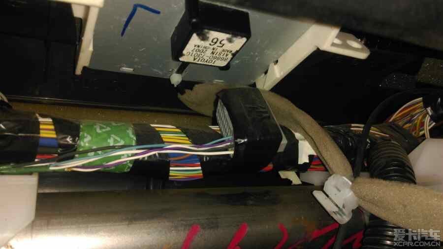

照片上被绑在主线束上的插头时作什么用的呢

来自 爱卡Android版 发表于 2014-08-07 12:08    IP属地:未知
改的手刹线和车速线

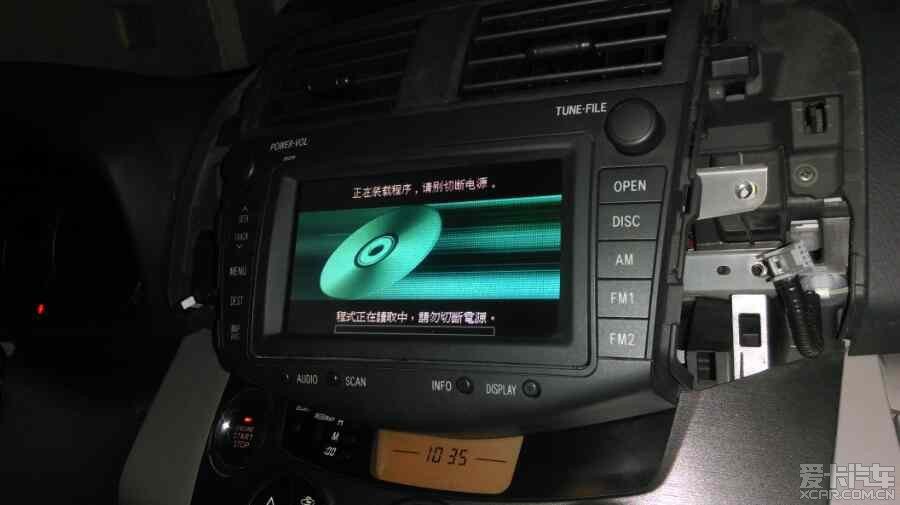

来自 爱卡Android版 发表于 2014-08-07 12:10    IP属地:未知

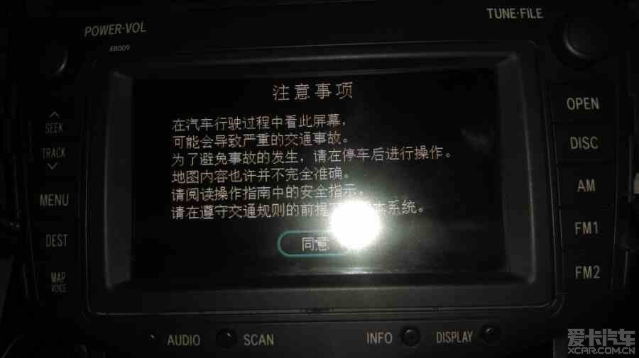

塞入新刻的地图,读碟中,有点担心不认碟
