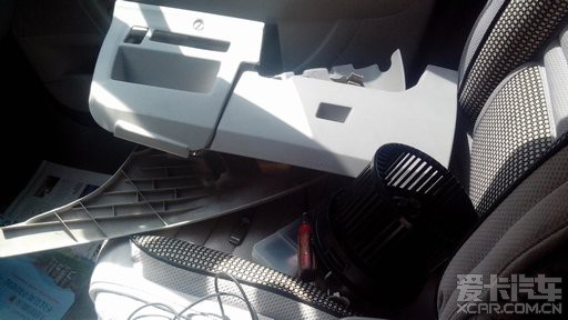

现在有个问题描述是错误的,今天补充下,可能很多人看过这个帖子,故此在这开辟一个地方说明,原文不动。
截图一下方便说明:

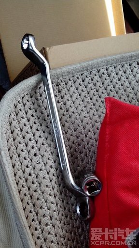

1、绝不要用吃奶的劲去拧那个螺栓,稍微固定即可,那玩意跑不了的,拧的太紧,直接无语啊,下次拆装会有砸车的想法,拆不下装不上,累个半死。求助修理厂,想让他们上门服务下,找了三家,人家根本不鸟我,说你这活太小了,没法干,要多了钱你接受不了,少了不够跑腿的,你还是想办法开汽配城来吧,我去,这不扯淡吗,没方向盘我咋开,我又不是成龙,用手拧着管子就能开。我想了半天,最后自己做了个丝杆撑开那个U型的物件,很轻松搞定了,愤慨。
2、方向盘也是有它的位置的,虽然没有螺旋线圈,但也不是想咋装就咋装,一定要记好位置,起码大致位置要记好,我前一阵换风机,就尼玛的装歪了,天黑了没办法,就那么开回家了,到了明天又折腾俩小时才弄正了,悲催的很,我靠靠靠!!!
由此,发现PSA这套转向系统一些东西,还是很高明的,不知道有些山寨车是不是也模仿去了,反正开过几款某品牌的车,方向那叫一个烂,估计还没山寨到国外技术的精髓。
继续汇报:

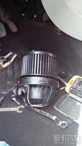

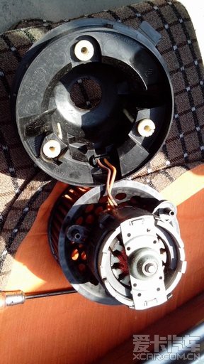

睡了个懒觉,中午才起床,开皮卡去买了工具,以防万一,买了套筒头和梅花扳手各一件(事实证明都可以用),拆哪里?后面详解。

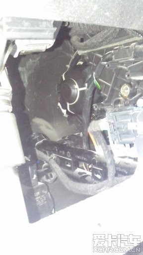

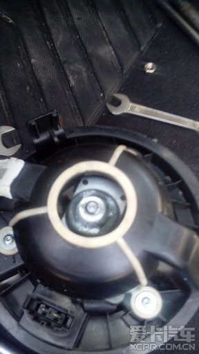

终于拆下了
很容易分解

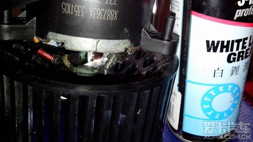

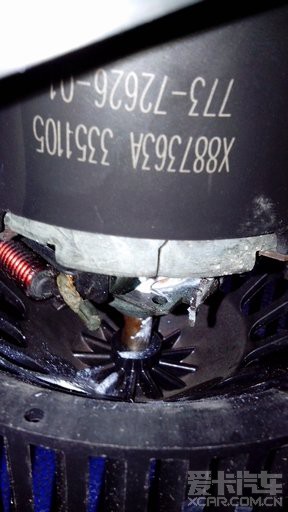

转子输出轴明显有腐蚀痕迹
一片狼藉

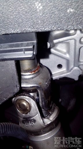

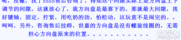

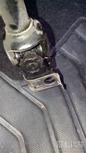

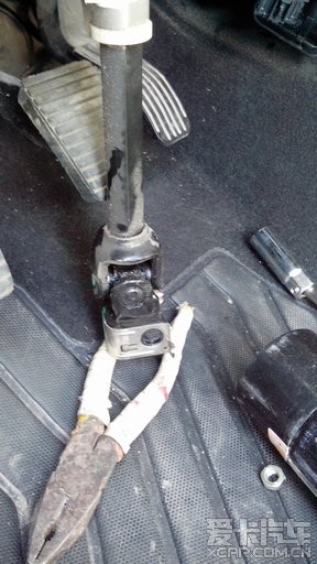

    工具就是拆这个 ,方向管柱,这风机跟307的一点不一样,根本拿不出来,PSA的设计师不知咋想的,我研究半天,网上找了俩小时帖子,也没找到如何把世嘉的鼓风机拿出来(不拆方向盘和中控、仪表台的情况下),最后发现拿开方向管柱差不多能行,但是没拆之前,不知道能腾出多大的空隙,故此今天拆完了、拿出来了才说这个。拆之前一定要记好位置,否则装的实话忘了啥样,很可能方向盘就歪了,我装的时候,这个方向盘正不正倒是能解决,但是这管柱上下能活动,有间隙,随即纠结了,究竟是在最顶点还是最下面呢,没辙,找了SSSS售后咨询了,得知这个间隙实际上是方向盘上下调节的间隙,这就放心了,我方向盘是最靠下的,那就最大间隙,找好键轴,固定,拧紧,用吃奶的劲,怕松动,这玩意不是闹完的。。呵呵,另外,咨询售后技师,世嘉的方向盘是没有螺旋线圈的,无需担心方向盘原来的位置。。。。。。。。。。。
         为何担心这个:因为拆装风机过程中,肯定不免移动转动了管柱,这玩意拆开后,没有任何阻力,方向盘随便转。。。。。。。。。。。。。。。。。。。。。。。
          车托之家有帖子,更换鼓风机,把方向盘、中控、仪表、内饰等等,前挡风玻璃下的所有的东西都拆掉了,看来是被忽悠了,赚了工时费了,要不就是PSA的维修手册问题。呵呵

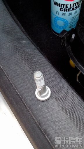

这个螺栓很特别,13mm的,形状也特别,(昨天用12mm开口扳手搭不上,14的又很松,这才知道是13的,今天买了套筒和梅花扳手),不知道别的车系是否也这样。。
实话实说,PSA的所有物件,几乎没有标准件,要么T系列内六角,要么是卡扣。
这螺栓,万万不可用活扳手拆卸,不是高强的,操作空间很小,很容易把六角弄圆了。
有止退片,螺丝刀一别就能拿出螺栓。

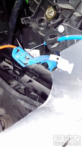

这个蓝色的物件原来是冷暖风交换的机关。。。。
[ 本帖最后由 藏地狂欢 于 2014-9-30 00:22 编辑 ]
发表于 2014-05-04 00:02    IP属地:未知

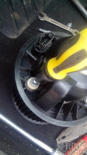

    经过分析,WD-40不适合这个玩意的润滑,因为WD-40有一定的腐蚀和松动特征,决定用白锂润滑脂,对轴承座,碳刷,输出轴进行润滑,少量喷一点点即可,这白锂润滑脂有绝缘特征,应该不用担心会引起短路。
复位,有三个螺丝,T20的,有止振设计,比较合理。
分解这个需要用点力。
世嘉这个没法全部分解,即:把碳刷和电机转子全部拆了,弄不好一锤子买卖,也不必全部分解,白锂喷剂可以深入细小地方。
电机底端有个盖子,难道是为了免拆润滑用???不得其解。。。
这个盖子打开,在原位也没法润滑,根本看不见,脑袋不能小到一个拳头大吧,钻进去。。呵呵
盖上吧,临时没啥用。
整个风机复位用了30秒,就是塞进去,然后转15°,我发现,世嘉所有的零件都是难拆,易装,我在群里也这么说,嘿嘿,包括那节气门,拆半小时,装五分钟。
插上电源接口,发动,试机,一切正常,安静,非常安静,世界终于清静了,看来润滑还是管用的。。。。哈哈。没白折腾。。

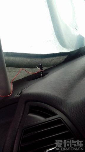

下面是另一件事了,坛子里很多搞的,简单介绍下,那就是加装高音头。
实际上,我对音响要求不高,有个响声就行,但是内饰我既然拆开了,想起这个了,索性先把线头引出吧,回头再TB个高音头装上。

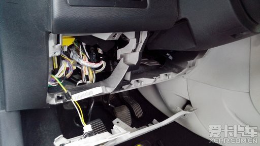

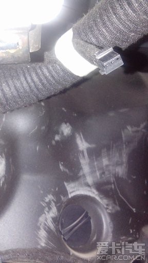

左边的线很容易找到。

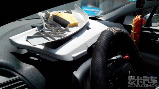

唉,拆的一片狼藉

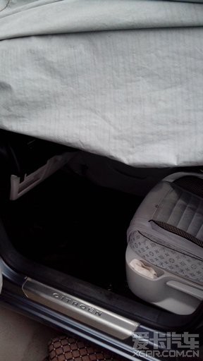

太阳很大,耀眼,用车衣遮挡。。
抠开左前面高音头盖板。。
扯出线头,穿铁丝引过去。
步骤非常简单。。。。引出,用盖板临时固定下,等TB的高音头来了再说。

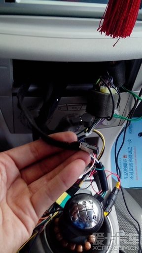

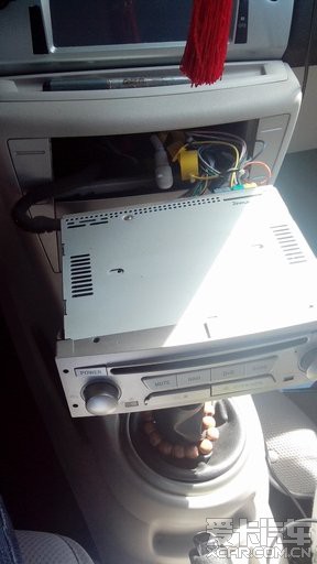

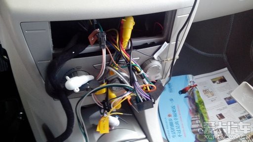

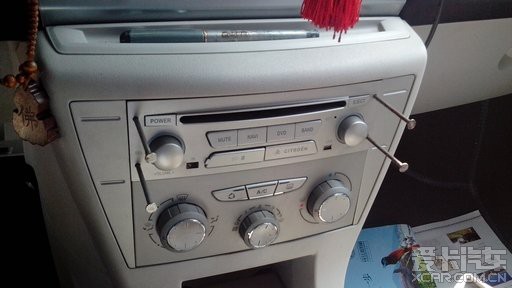

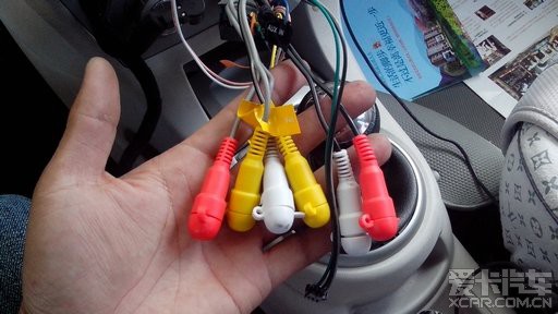

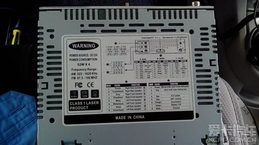

再找右边的,右边不知在哪,在群里问了群友,得知得拆机头,没有专用工具,用四个铁钉凑合了。

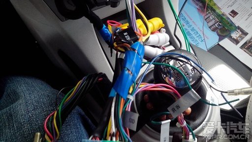

拆开后,我只想骂娘,这个机头是买车时候SSSS加配的(此死爱死不是今天咨询那家,是另一家,淄博有两个雪铁龙SSSS,还有个3S在临淄),SSSS要价6000大洋,我靠了,就这等货色啊,佳艺田的,线路粗细就不说了,够用就行,但是这安装的工艺,我屮艸芔茻,真不是人干的,我为啥自己折腾,并不是缺几个工时费,就是觉得汽配城也好,SSSS也好,没有认认真真仔仔细细给你干活的,有,咱不见得遇到,拼人品的事情,不去也罢。我终于明白为何有时候中控部位会传来异响了,肯定是这个玩意。。。。
预留N多输出头,没啥用,打算剪刀伺候,想想作罢了

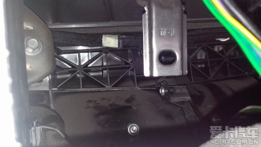

找了一会,没找到,发现这个头有点像,经过咨询群友,不是,继续找。。。
看不见里面啥样,用手机拍了个照,发现了,哈哈,就是那白胶带缠着的物件。。。

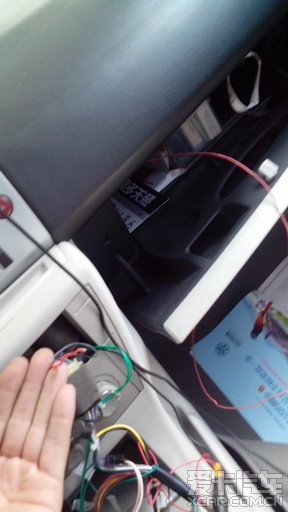

根据指点,穿针引线,两步走,很顺利引出,这个预留线长度正好,不多不少正好到右边位置。。。。

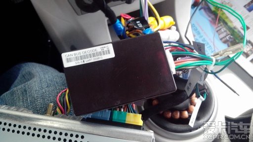

发表于 2014-05-04 00:25    IP属地:未知
不知这是何物,是原车的还是加装的。。。。
谁能科普下
自己整理线路,必要的捆扎或胶带伺候。。。。。

这是装回去风机时候拍了一个发群里的

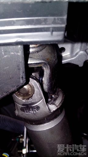

这是咨询SSSS技师时候拍的管柱
可以看出有二三公分的间隙,一时拿不准了,悲催。。

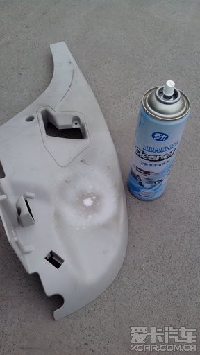

顺便把这块内饰板清洁下

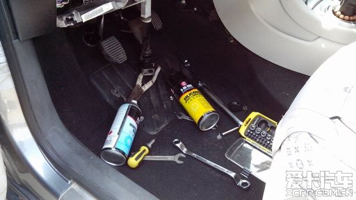

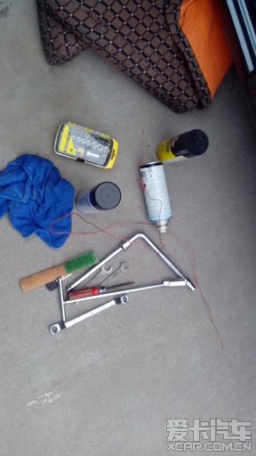

工具。。。除了新买的13mm扳手,其余是以前四处淘换或者购买的,我的车常备了各种易损件,全车保险丝、灯泡,四滤,工具,火头等等。因为要经常出游,故此不得不备。。。
