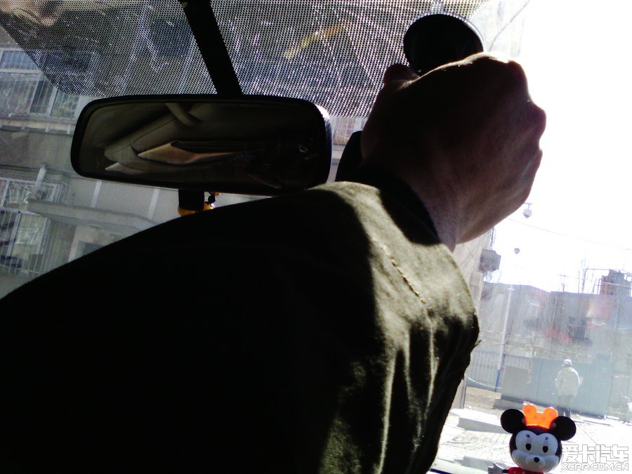

将“主机”和“支架”连接。
冽 枫
发表于 2014-04-03 21:34    IP属地:未知
选好“位置”将“支架”吸在“位置”上。
[ 本帖最后由 冽枫 于 2014-4-3 23:01 编辑 ]
冽 枫
发表于 2014-04-03 21:36    IP属地:未知
位置、方向的调试。。。。。。
冽 枫
发表于 2014-04-03 21:39    IP属地:未知
小巧的“途美”一点也不影响视线。
冽 枫
发表于 2014-04-03 21:43    IP属地:未知
给“途美主机”选好了位置,下一步就要“跑线”了。

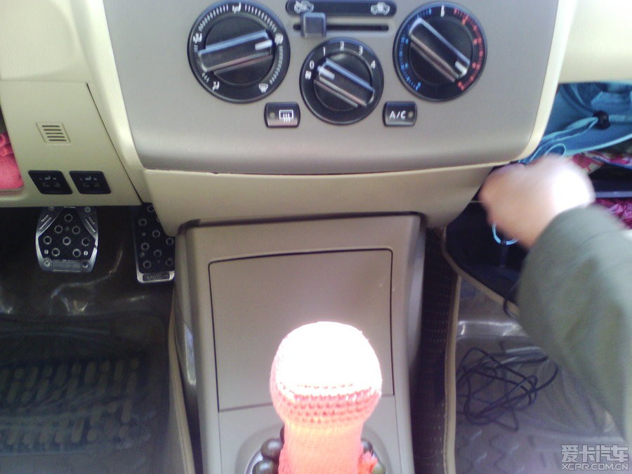

沿着“点烟器”的方位先大致“丈量”下“走线”路径。。。。。。
冽 枫
发表于 2014-04-03 21:51    IP属地:未知

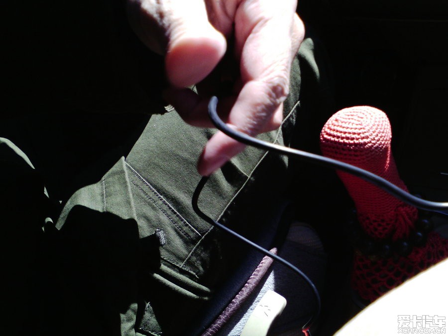

将“连接线”整体放入“手套箱”再沿着箱底隐蔽处分别将“连接线”的两头穿出。。。。。。
冽 枫
发表于 2014-04-03 21:55    IP属地:未知
穿过“手套箱”向上的线沿着门边的“压条”将线埋进“压条”内隐藏起来。。。。。。

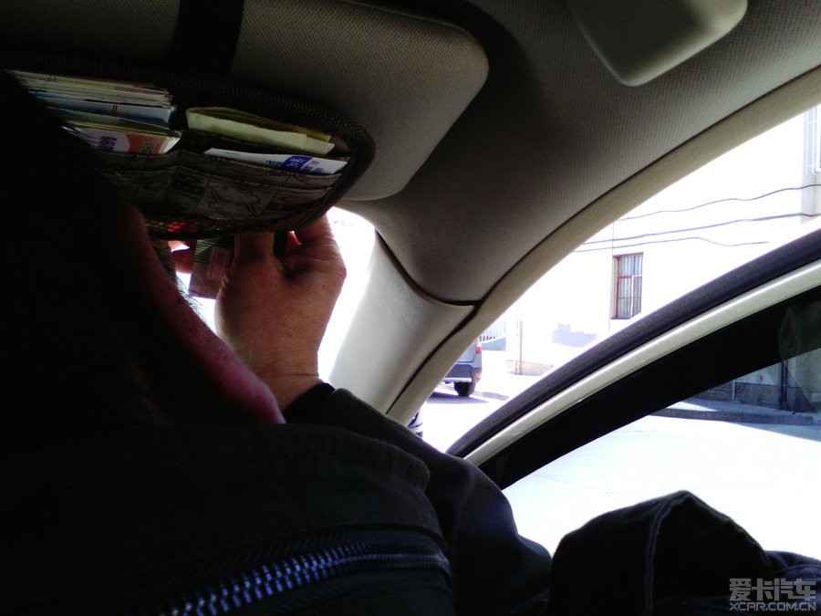

发表于 2014-04-03 21:58    IP属地:未知
用“卡片”轻轻滴将线压进“A柱”和“棚板”的接缝里。。。。。。
冽 枫
发表于 2014-04-03 22:01    IP属地:未知
再用“卡片”将线轻轻滴推进风挡的上边缘的“缝隙”内。。。。。。
