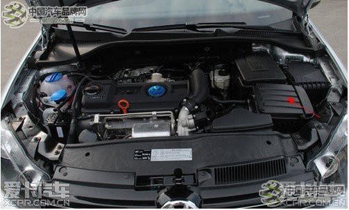

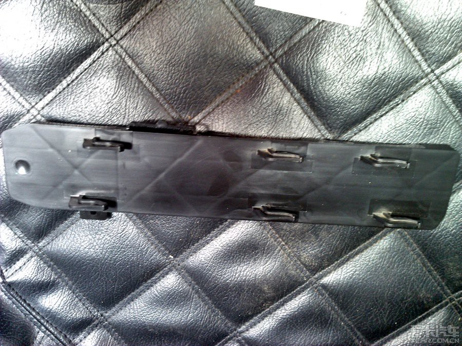

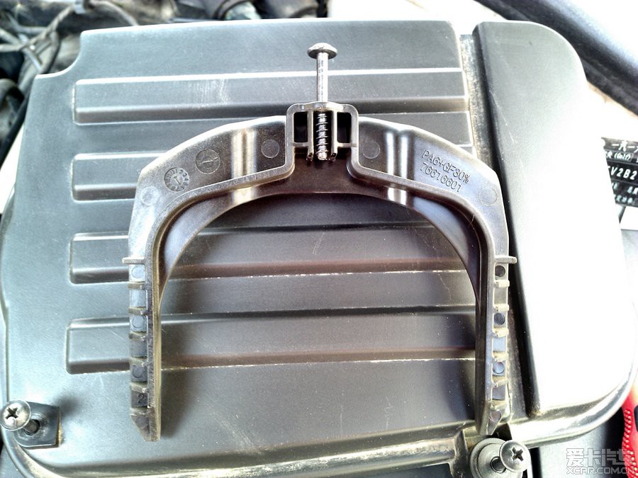

打开前机盖,不会有人不知道咋弄吧。PS驾驶员座椅前,左手靠下位置,有个扳手,轻扣,砰的一声,就OK了。开个玩笑。俺照的不清晰,借用张车友的照片。红色箭头所示,有四个螺丝,拧下来,是防脱落的。打开后,还一个卡子,上面一个螺丝,拧下。

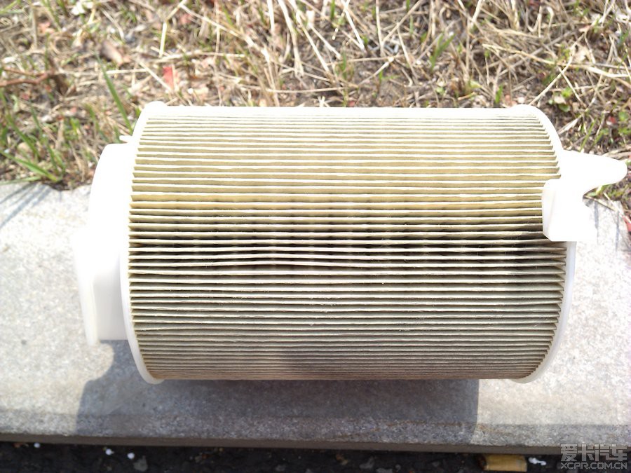

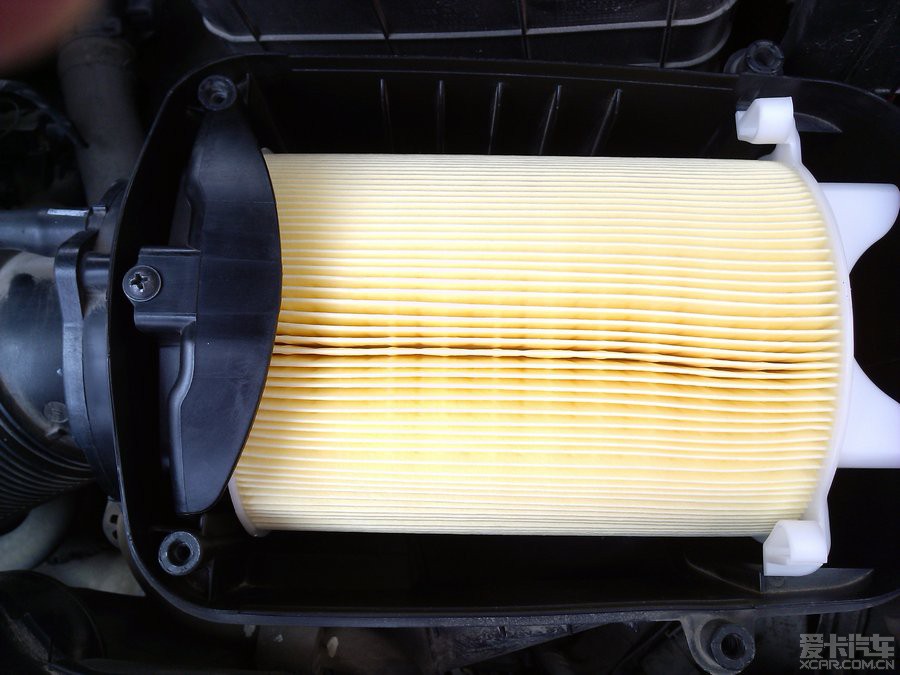

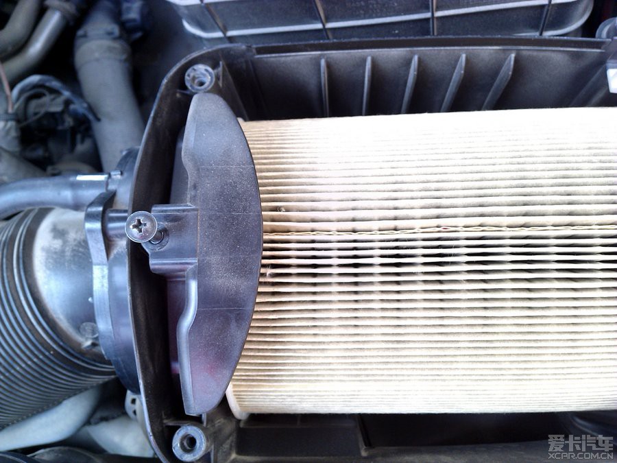

拆下旧的,确实有点黑了。
[ 本帖最后由 依然2009 于 2014-3-31 14:30 编辑 ]

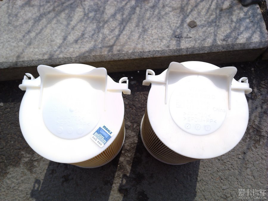

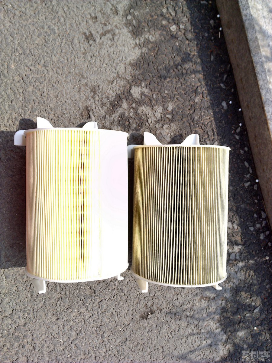

新旧对比,左新右旧。
[ 本帖最后由 依然2009 于 2014-3-31 11:32 编辑 ]

发表于 2014-03-31 10:47    IP属地:未知
对好位置,装上卡子,固定好,原装位复位。

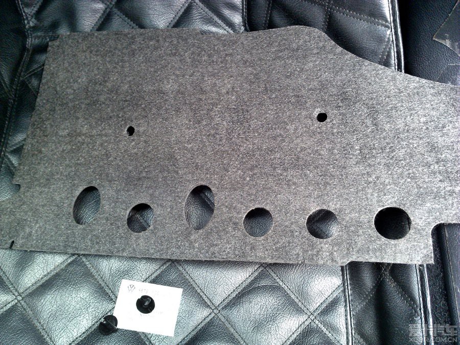

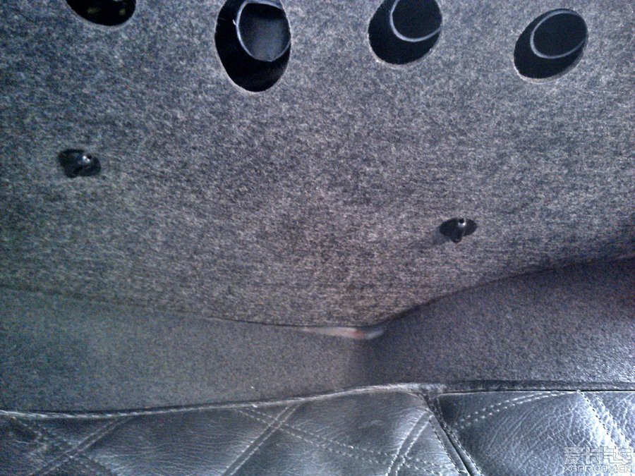

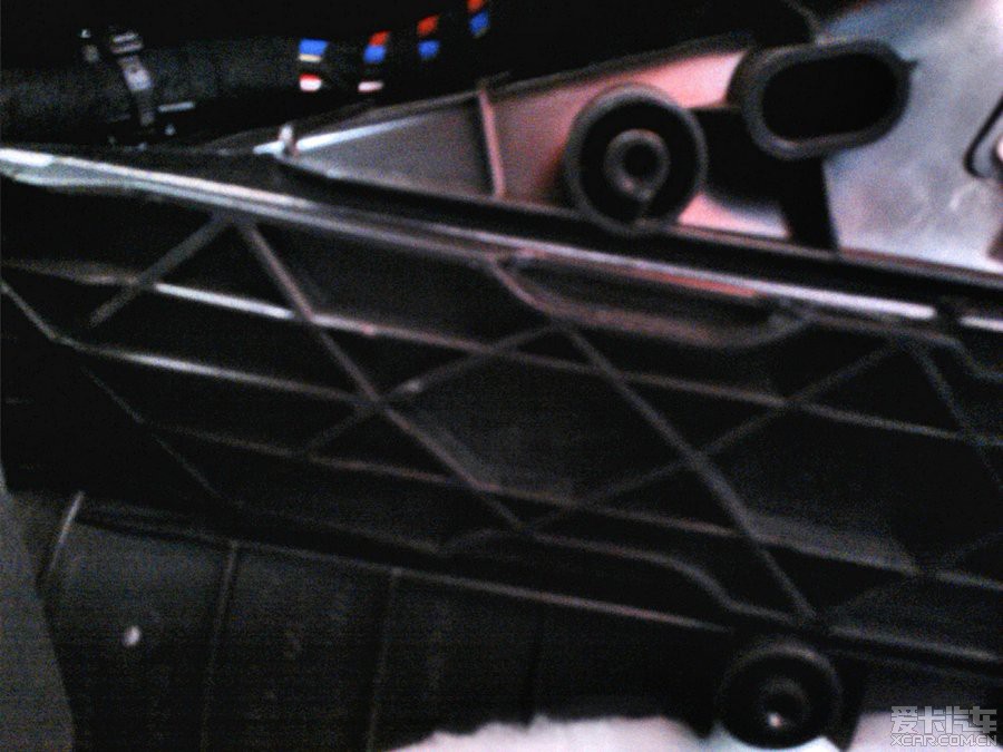

空调滤清器相对难拆点,伸展不开,累出一身白毛汗。副驾驶手套箱下护板的两个螺丝,用手拧下。
发表于 2014-03-31 11:04    IP属地:未知
稍使点劲,拿下护板。有个黑色挡板,右侧拽一下就下来了。

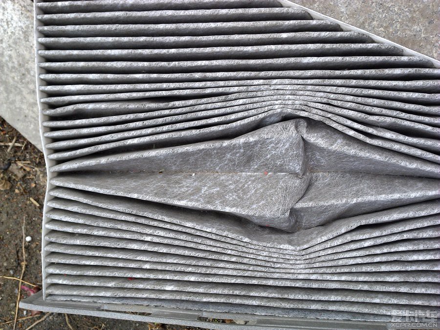

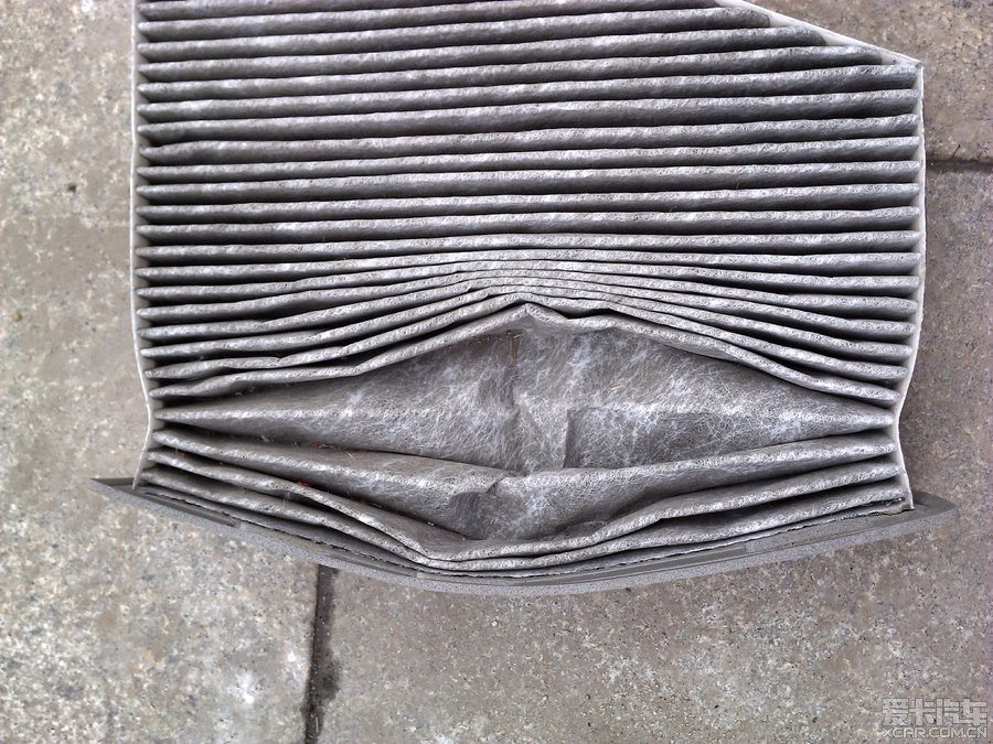

取下旧的空调滤清器,相对较干净,2年了还是换了。
[ 本帖最后由 依然2009 于 2014-3-31 11:11 编辑 ]

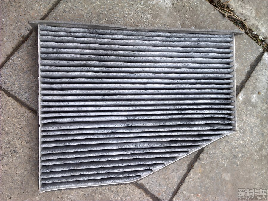

发表于 2014-03-31 11:13    IP属地:未知
新的空调滤。安上后,重复拆下的步骤复位。
[ 本帖最后由 依然2009 于 2014-3-31 11:20 编辑 ]
