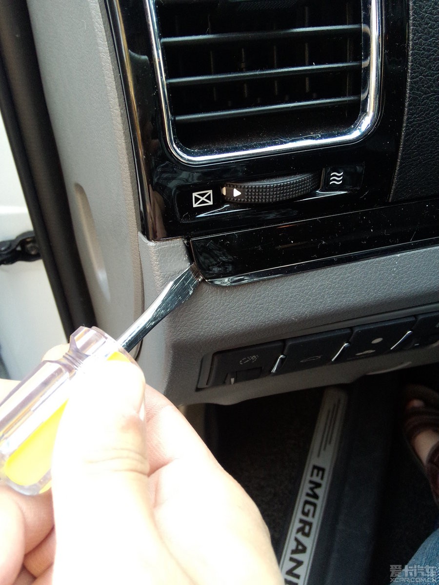

拆下护板,这装饰条里面有个螺丝,两边都有。
还有一个。。

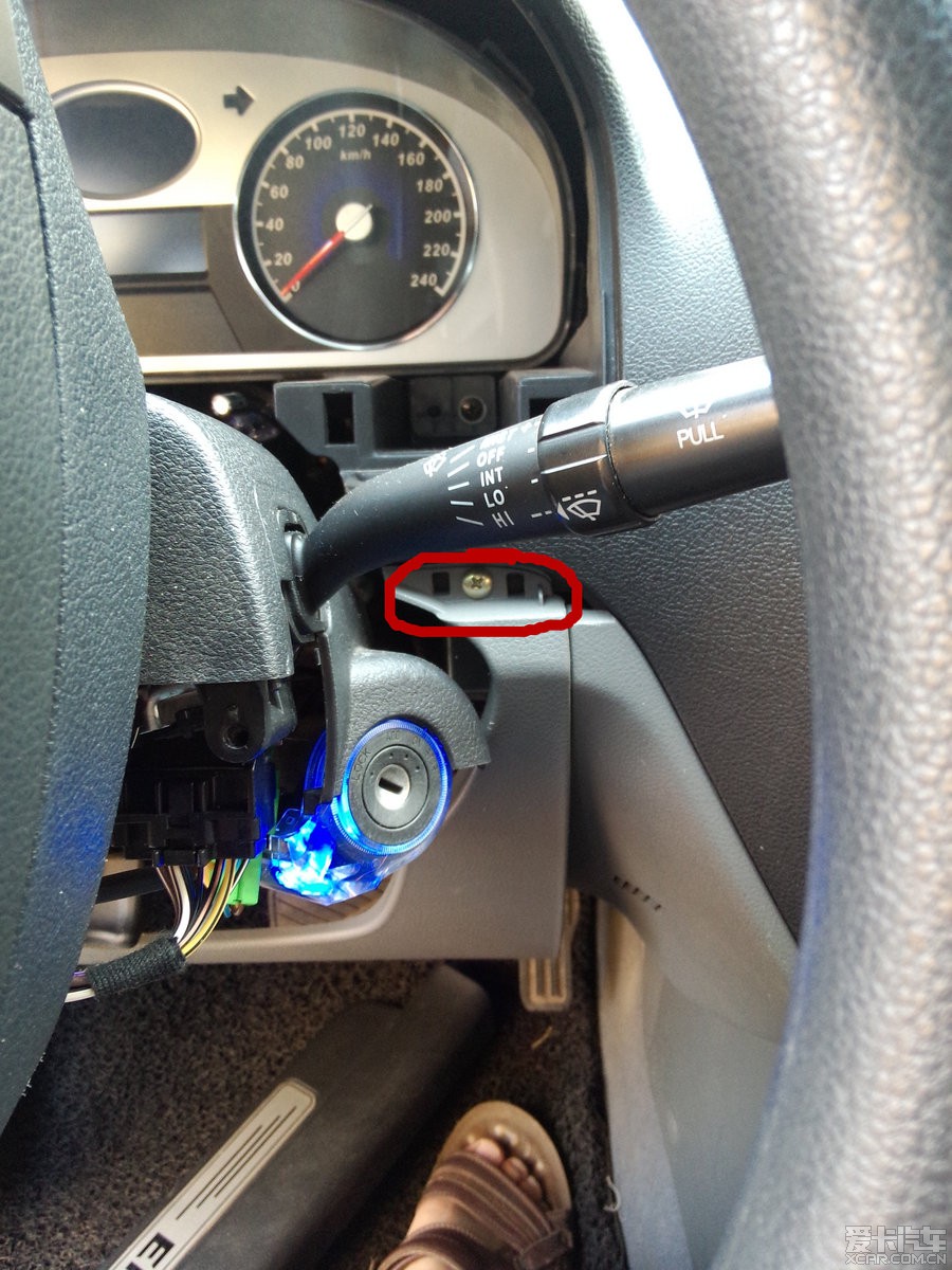

侧板打开后还能看到两个螺丝。

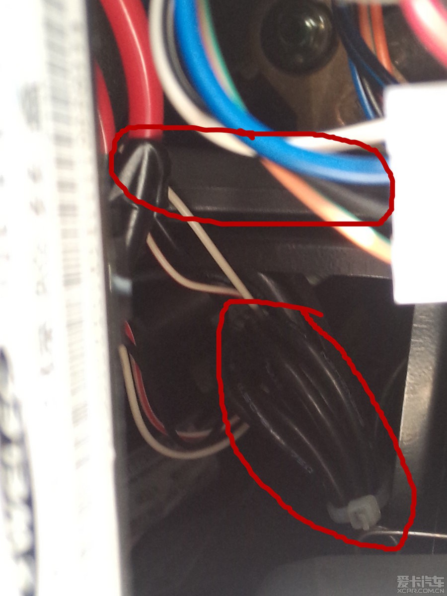

额。。。因为太热了,实在受不了,赶紧弄好回家凉快去,忘拍照了。。。装到最后才想起来没拍照,又懒的再拆了,从侧板缝隙里拍了一张。
横的红圈是喇叭,用3M胶固定在横梁上面。
竖的红圈是喇叭多余的线,用尼龙扎带固定。没剪断,怕那天心血来潮要换位置。
