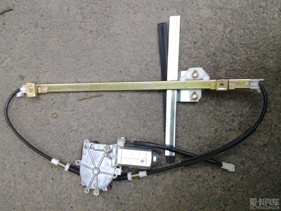

新买的总成和托架。里边的胶皮用的是旧的。需要用钳子、锤子之类的工具把托架弄紧一点,好让玻璃在里边卡死。

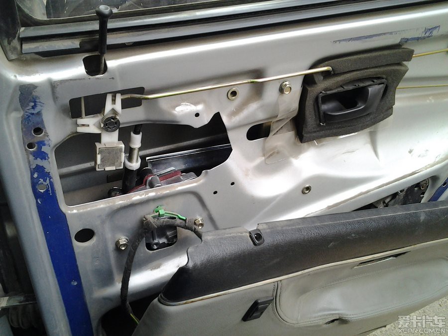

拆开的门板,拆下总成需要卸四个螺丝,很明显,就不再标出了。

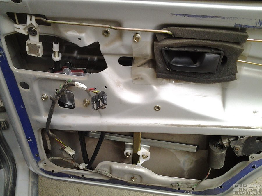

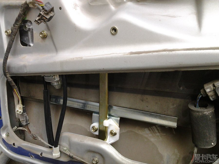

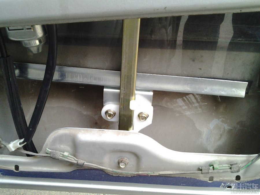

将新的总成和托架安装上去。将玻璃卡进托架。这一步的时候,先将胶条按照原来位置卡在玻璃上,然后一起塞进托架,要提前将托架弄紧些,然后用力塞进去,才能让托架夹紧玻璃。

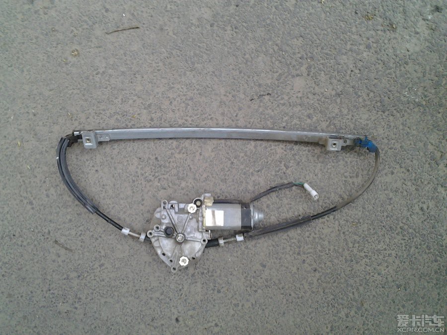

卸下来的旧总成,其实还是好的,电机能用,就是连接托架的那个塑料件断掉了,某宝上也有卖的。这个留下以后当备件吧。

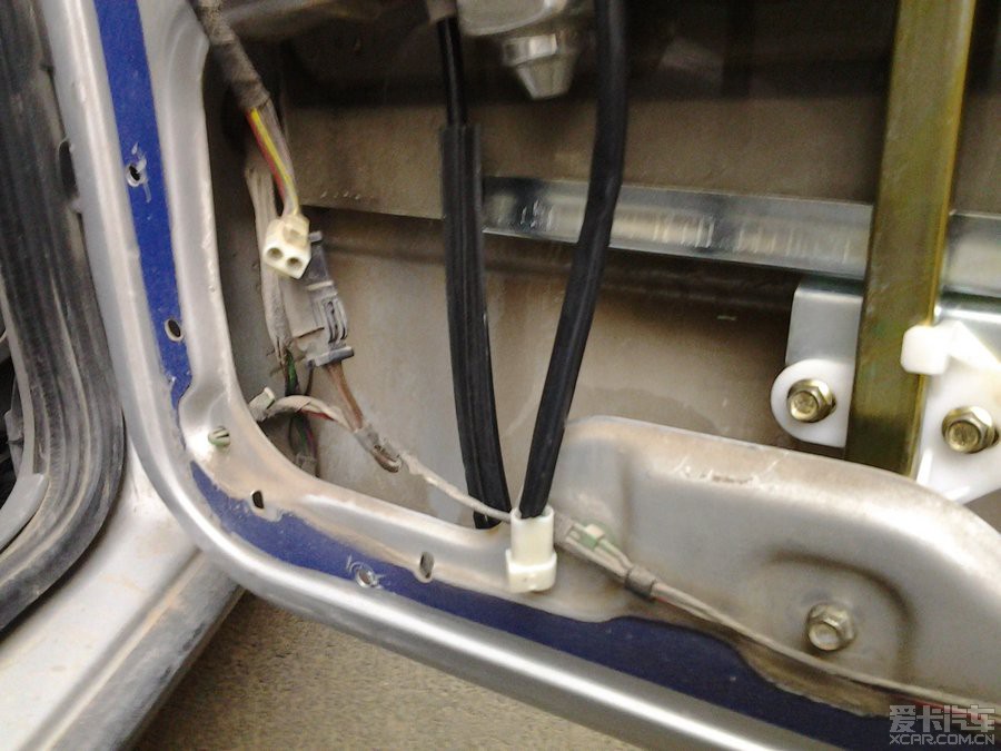

装好的托架细节。
装好的门。

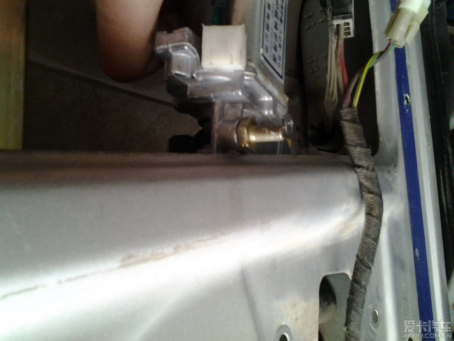

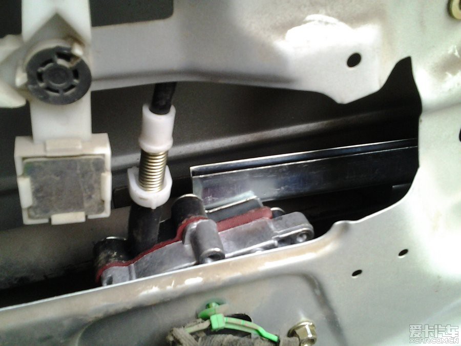

新的问题又来了。托架升上去之后,下降的时候,会和总成电机卡在一起,不能下降。是哪里安错了么?
就是卡在这里了。真郁闷。只能降下来10厘米左右。
发表于 2014-03-29 11:03    IP属地:未知
应该是安装问题。建议找修理工看看
发表于 2014-03-29 11:44    IP属地:未知
把涉及到的螺丝都松开一点
再试试升降

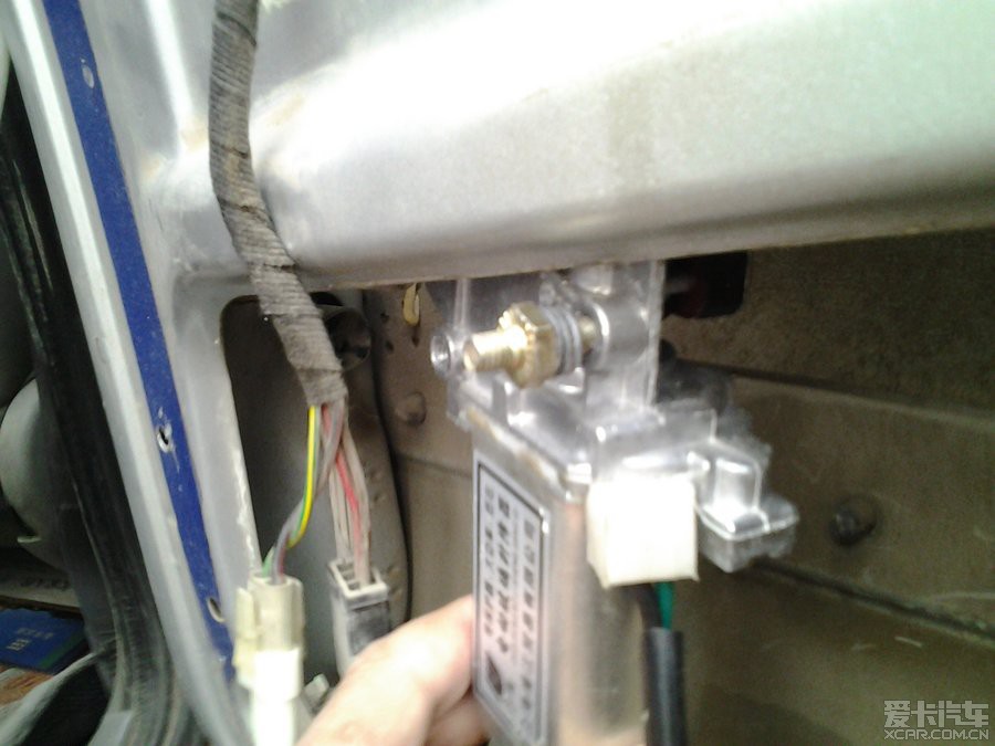

发表于 2014-03-30 09:50    IP属地:未知
楼上正解。把左边门的也拆开看了一下。
(左边门的托架也锈坏了,需要修理,这次积累了经验,过两天也整整,开了窗户通风度夏)
感觉左边门的升降电机安装位置比较靠近门衬里,所以不会和托架摩擦。
仔细研究了右边的电机上的螺丝,发现不仅长,而且有三个垫片。
再来一张,就是黄铜色的螺丝,下边是垫片。
把垫片去掉重新安上去。
再来一张,重新安上之后,玻璃可以一降到底,再也不会摩擦了。一次试车成功!

那个白色塑料壳可以用哥俩好沾上,就可以省下买总成的钱啦,我的电机也没坏
