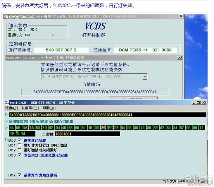

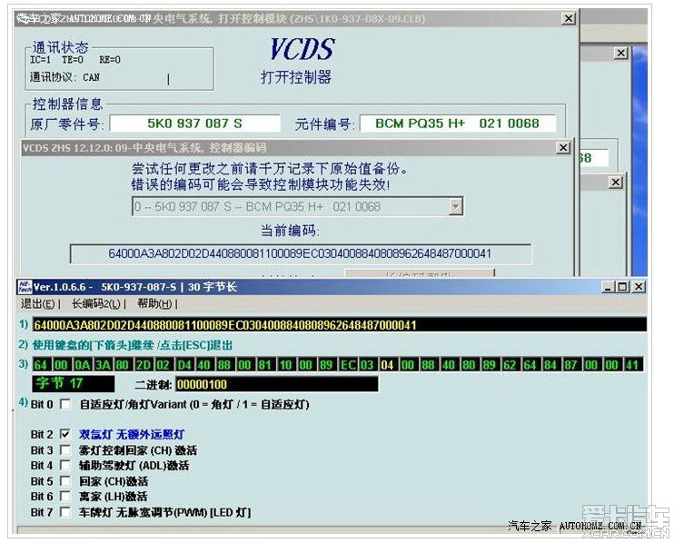

发表于 2014-03-04 21:51    IP属地:未知
原帖由 长春老伙子 于 2014-3-4 20:41 发表
换LED的???没用了, 改完日行灯不好用了,店里说没任何办法,有民间高手没?帮忙解决一下啊
有改编码成功的 图示借的 你研究研究吧

发表于 2014-03-04 22:03    IP属地:未知
原帖由 xuser652565 于 14-03-04 21:51 发表
有改编码成功的 图示借的 你研究研究吧
网页链接
网页链接 ...
这个图我也整不懂啊, 有没有白话一点的
发表于 2014-03-04 22:06    IP属地:未知
原帖由 长春老伙子 于 2014-3-4 22:03 发表
这个图我也整不懂啊, 有没有白话一点的
我刚换完总成 过几天我把不带解码安定器换上试试再告诉你
发表于 2014-03-04 22:10    IP属地:未知
这个图我也整不懂啊, 有没有白话一点的
对了 你让给你改灯的店看看这图 应该他能看得懂
