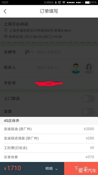

奔驰自己造的。 另,sport-3 同学的汇报说:“下个乐车邦APP,在奔驰4S店也可以优惠的。奔驰7速变速箱油原价2000,乐车邦价格1500+滤芯总共1710元。真心实惠。全国2000多家奔驰4S点加盟乐车邦。看看当地4S店是否可用,上海就有2家4S奔驰店能用车乐邦。”
