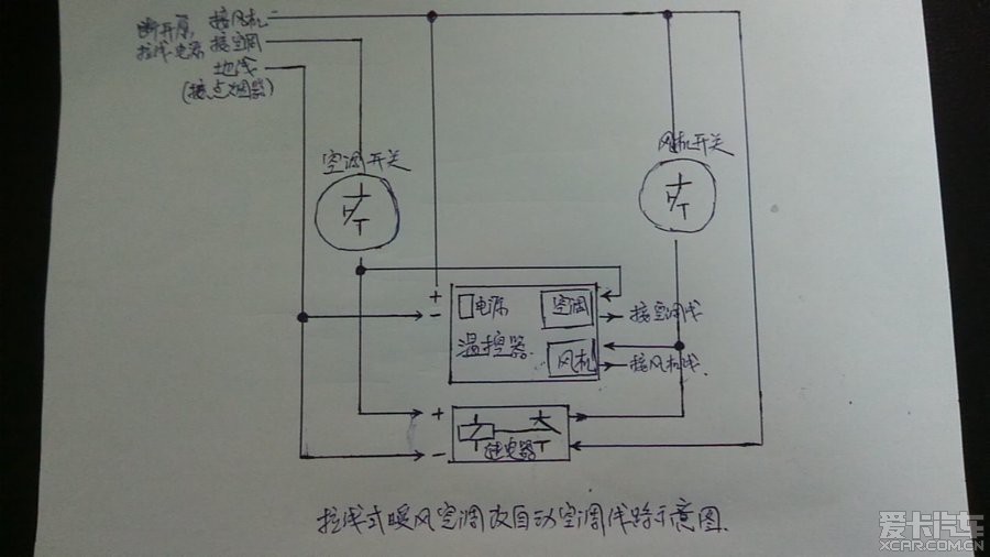

感觉还行,主要是引原控制线的问题很麻烦,主要是不懂,参考了一些图纸才决定在拉线暖风控制器后面引线出来,该处位置小,不好下手,是摸索着将其插头拔下引线的。

绘制了线路图,发上去。。。手工画的

那要向他好好学习了,我的是2000年的老捷达前卫,很有改造空间的。。。

本人买了台2000年老款的捷达前卫,空调是真空拉线控制的;没有AC开关,总觉得单独想开风机是压缩机也工作,特别是开到吹窗档时,压缩机一定是开启的;感觉既耗能也不科学(不好意思,也许是我不会使用);在论坛 ...
费用多少?
图片再详细点儿就好了。
