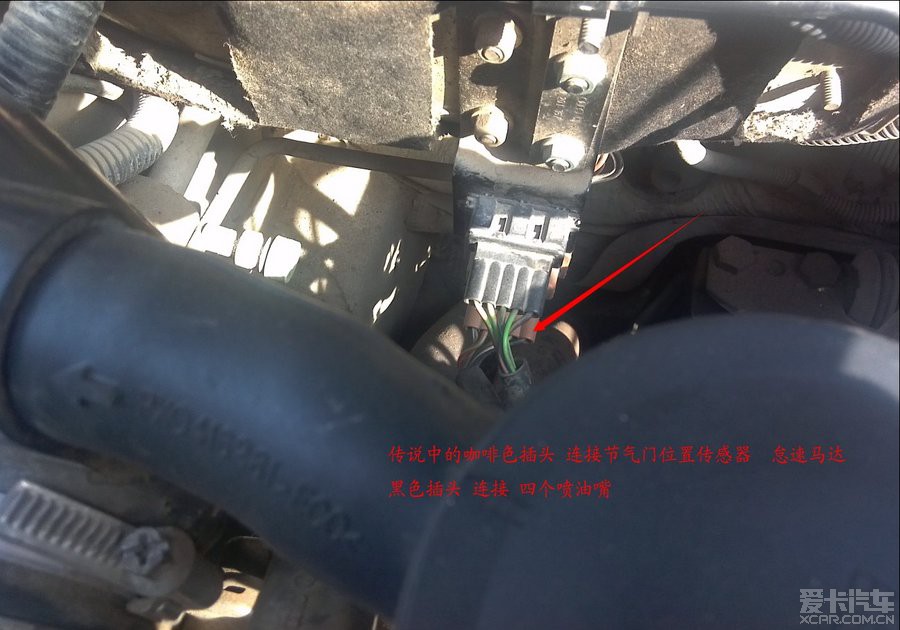

能够上張图,指明具体哪根线,将会帮助到更多的人。因为生产批次不同,有的车不一定有咖啡色的线,我的03年的车,好像就没有
求上个图片指明哪条线
发表于 2014-05-16 23:37    IP属地:未知
发表于 2014-05-30 06:47    IP属地:未知
原帖由 xuser7584564 于14-05-16 23:37发表
上图辛苦了!

引用 hiro 于 2014-2-21 15:11 发表的回复
1200的转速?建议先检查机舱里那个咖啡色插头是否接触不好,以前帖子很多可以搜索一下。怠速高一般都是2000多以上。。。。还有检查车身搭铁
尊敬的白金长老,我那辆04年的高尔车,现在又出了新问题,冷车打着火时会出现要熄火并且抖动,两三秒钟后又自动正常了。前次怠速老是高就是您告诉我机舱里那个咖啡色插头的问题,现在那个问题解决了,谢谢您!再次麻烦你了。

引用 870042685 于 2014-3-13 17:11 发表的回复
太感谢你了,就是机舱里那个咖啡色插头上的线断了一根,现在接上就好了。在这之前,我到上海大众4S店洗过节气门,换过水温传感器,换过火花塞,换过废气管,就连刚换的汽油滤芯器也换了,还在外面修理厂换过怠速马达,堵塞过怠速马达的进气管,花费了上千元,用了将近一年的时间,访问过大大小小的修理厂,已经是搞的筋疲力尽,想换车算了,没想到被你一语指破,现在一切都好了。再次谢谢你,祝你一生平安,永远快乐,财源广进...
大侠,上个图呗,我的也是怠速高,但是小白,咖啡色插头在哪里啊?

在电瓶壳子外边的防火墙上有两个上下排列的插头线束,都检查一下,时间长了检查一下插头里面的五个触点有没有氧化,有的话用砂纸刀片处理一下,处理完直接870转

引用 hiro 于 2014-02-21 15:11 发表的回复
咖啡色插头是哪个,在什么地方
是哪_个啊,找不到
