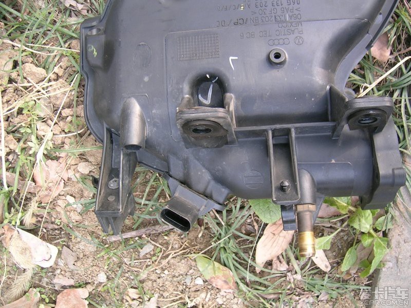

发表于 2013-12-12 20:15    IP属地:未知
上进气管的一部分
发表于 2013-12-12 20:16    IP属地:未知
上进气管的另一部分,平时看不到

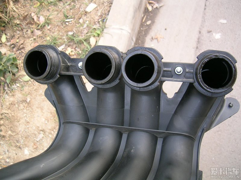

发表于 2013-12-12 20:17    IP属地:未知
上进气管的里面,可见进气压力和温度传感器

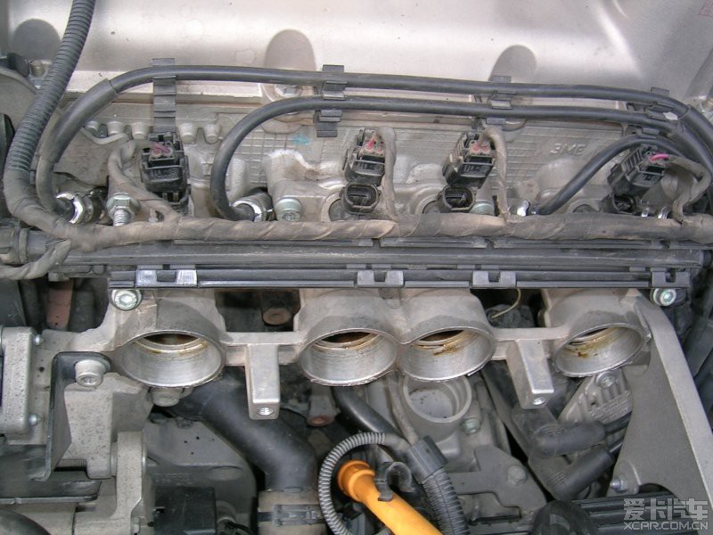

发表于 2013-12-12 20:20    IP属地:未知
看看下进气管,扒开油管上线束,拔出喷油嘴插头。也可拆下整个线束支架的。

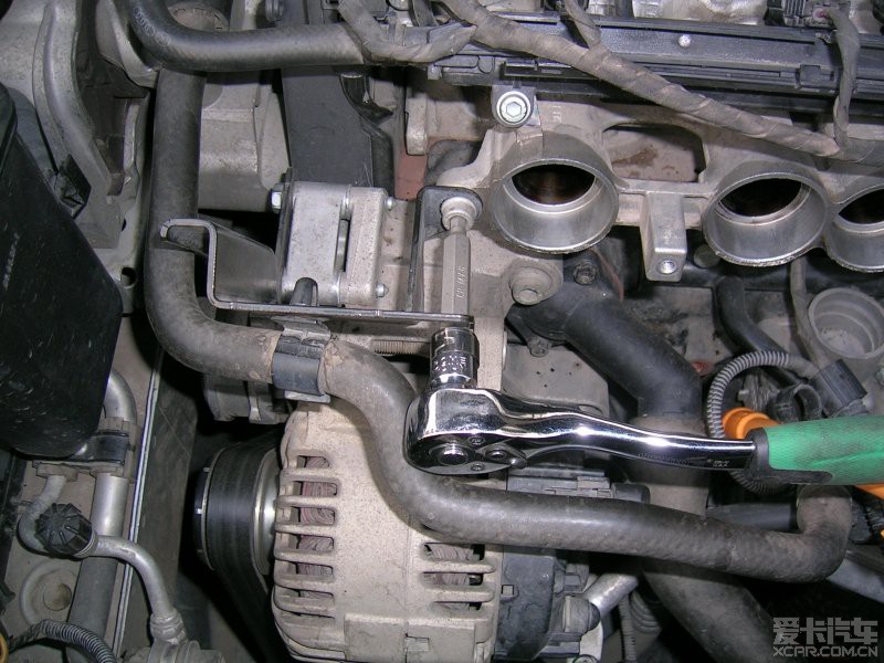

发表于 2013-12-12 20:23    IP属地:未知
拆下这颗螺丝,还要拆下发电机张紧器上面的两个螺丝,移开此架子
松开固定下进气管的螺丝螺杆

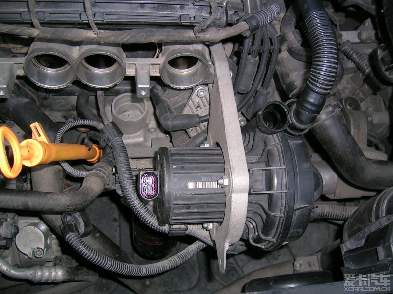

发表于 2013-12-12 20:24    IP属地:未知
拔下空气泵的管子和插头

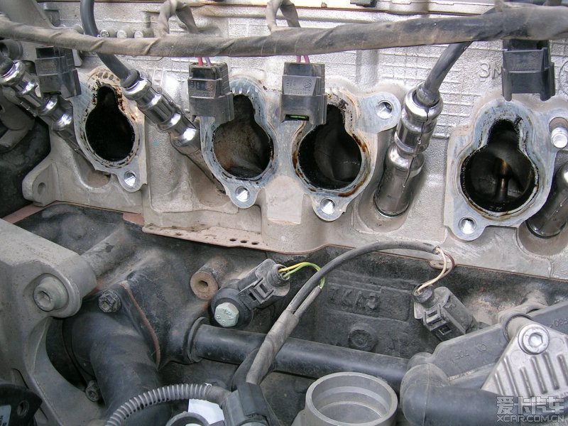

发表于 2013-12-12 20:25    IP属地:未知
可以这样移开下进气管,汽油管喷油嘴等保持连接
发表于 2013-12-12 20:26    IP属地:未知
第一次见下进气口
