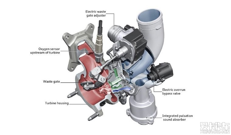

IHI的 涡轮,大家仔细看,熟悉又有不同,对,废气端的方向和MK6 换了一个个儿,。这颗全新的涡轮,姑且也称之为 MK7的 K03吧。

发表于 2013-10-04 10:48    IP属地:未知
这颗涡轮,目前掌握的资料是除了改变废气壳的方向外,使用了电子控制的废气旁通阀,传统的棒棒糖,万圣节一过,被吃掉了

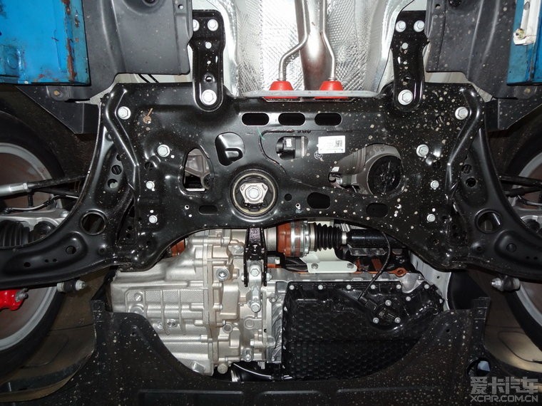

发表于 2013-10-04 10:50    IP属地:未知

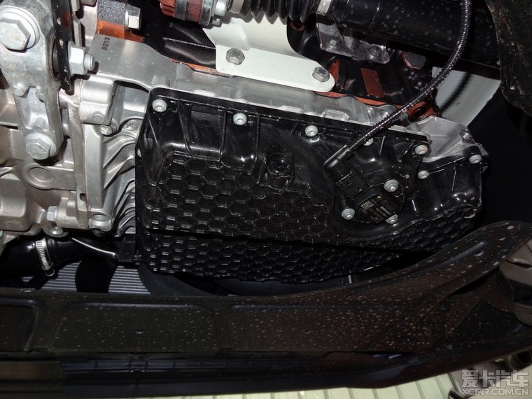

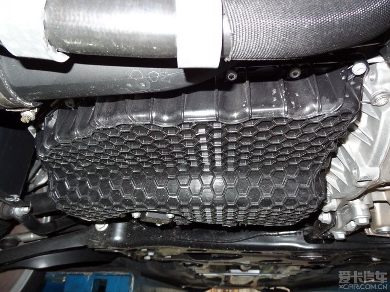

。。。这是神马,我伙呆 。MK7的油底壳,摈弃了之前MK6的铁质,变成了塑料的,蜂窝状结构加强了强度。有密集恐惧症的GTIer们,还是别看了 。。。但是国内的路况啊,GTIer们降车身后,托底无限遐想中。。。国产后会不会改成铁的,或者铝的呢?
[ 本帖最后由 ttitony3 于 2013-10-4 11:22 编辑 ]

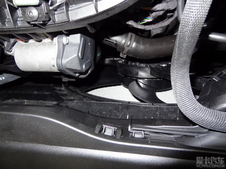

全新的节气门

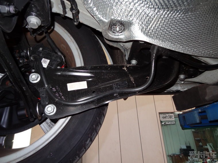

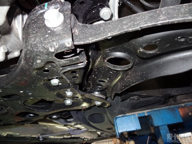

俗话说,百改降为先,其实在我眼里,底盘是重过动力的,接下来,我们看看这部MK7的底盘,和我们熟悉的MK6 又有什么改进
元宝梁,下摆臂, 算啦,我去年买了个表,铁的,GTIer们,目光早已缓缓地瞄向了 同为MQB的 audi S3,铝制,偷轻,必须的,但是,明年了
[ 本帖最后由 ttitony3 于 2013-10-4 11:02 编辑 ]

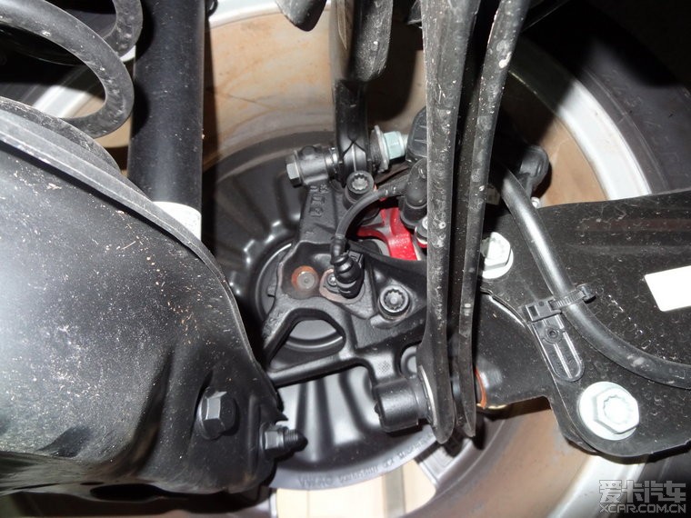

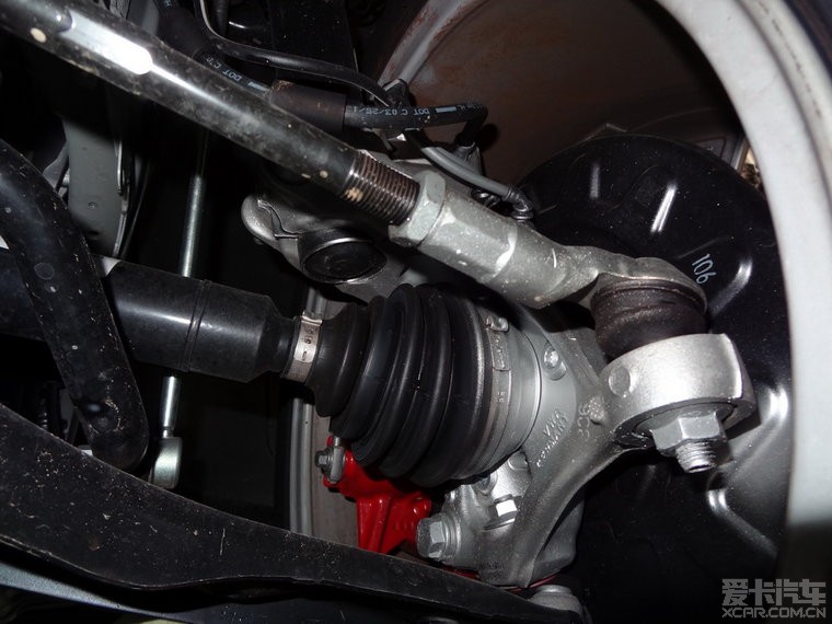

发表于 2013-10-04 11:00    IP属地:未知
VW,还算有点良心,铝制的羊角。。。希望国产后,不要改成铁的,否则又要花一笔钱去换了
[ 本帖最后由 ttitony3 于 2013-10-4 11:16 编辑 ]

发表于 2013-10-04 11:04    IP属地:未知

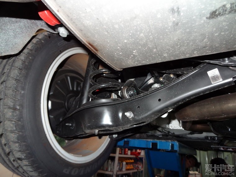

前麦弗逊,后多连杆的悬挂布局,基本没变,但相信在减震阻尼,弹簧磅数等上,有基于MQB平台不同配重的考量
[ 本帖最后由 ttitony3 于 2013-10-4 11:07 编辑 ]

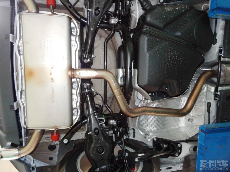

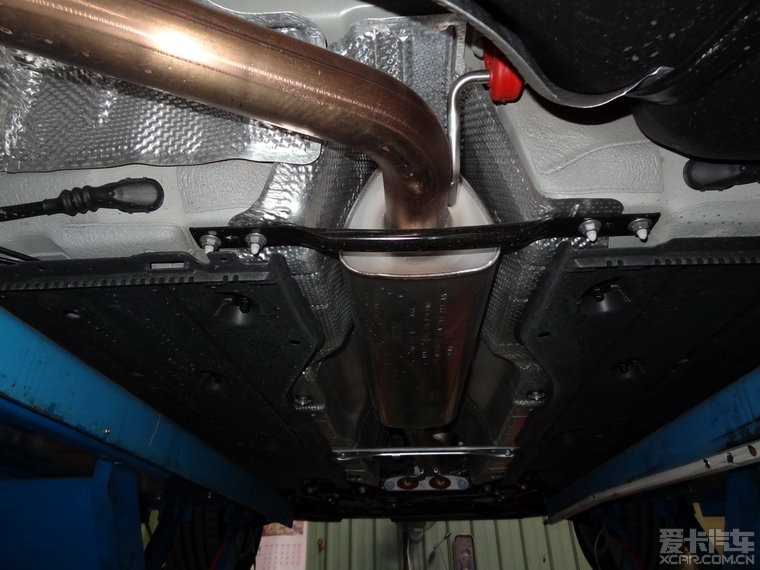

发表于 2013-10-04 11:12    IP属地:未知
GTIer们,跑要有跑格,排气那是必须要动刀的。头段最大幅度提升性能,中段决定是否大声公,尾端,萝卜青菜啦,谁都有个最爱的牌子,反正,看得见的,只有露出来的那一段兔子尾巴尾嘴啦
必须的。MK7 要配一个土豪金的尾嘴,高端大气上档次,低调奢华有内涵。。。

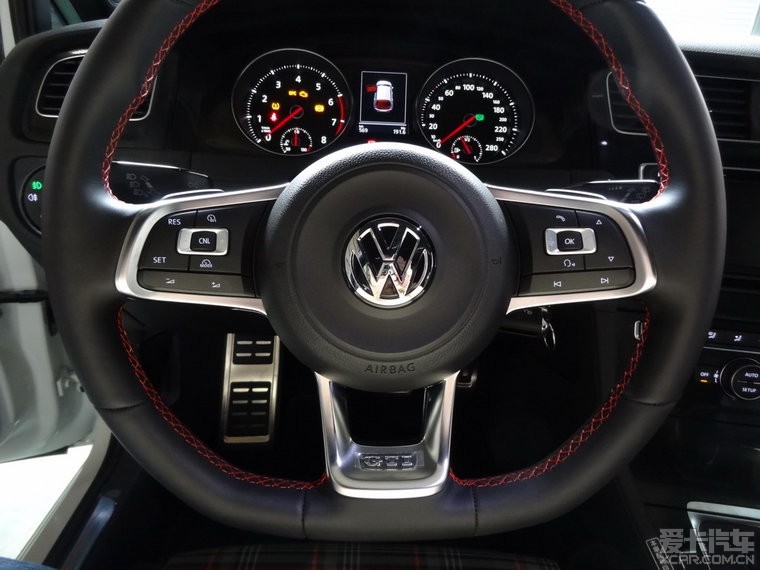

发表于 2013-10-04 11:26    IP属地:未知
接下来,聊聊 MK7的内饰,舒适系统,这也是大家关心的内容,先来看看 新款的 方向盘
巡航控制已经集成在方向盘上了,彩屏280仪表是标配,这里提一下,包括MK6 GTI在内,原汁原味的原装德国大众GTI仪表,是280刻度的。所以,你们懂的。。。
这些势必也会成为G7非GTI 小伙伴们要改的一些内容
