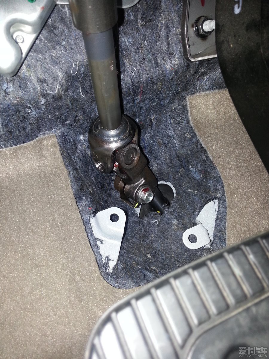

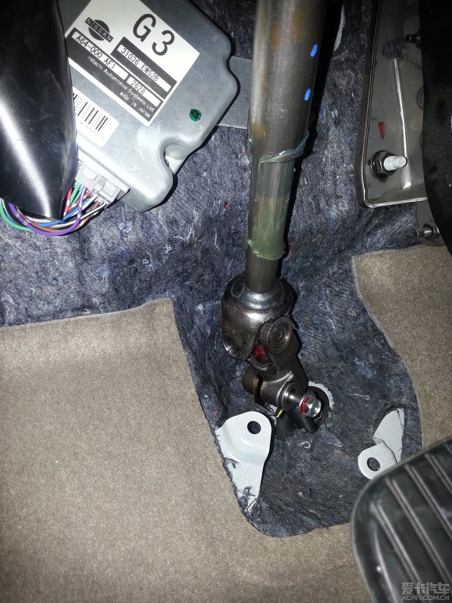

昨天转向异响再次出现,这个可能和气温有关系,冬天冷就不响,天气暖和了就又开始了,透过现象看本质,和温度变化有关系的应该是黄油,天冷的时候稠,天热了就稀了,下午找点耐高温的黄油抹到十字轴上试试
工欲善其事必先利其器
涂油之前,好像上次4S涂的油还有
十字轴上方
涂油后,下面看不清,其实已经涂满了
在观察几天,使用效果几天后公布
