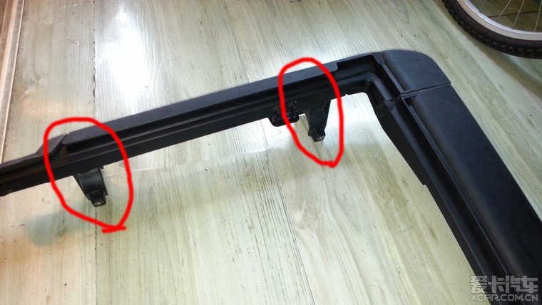

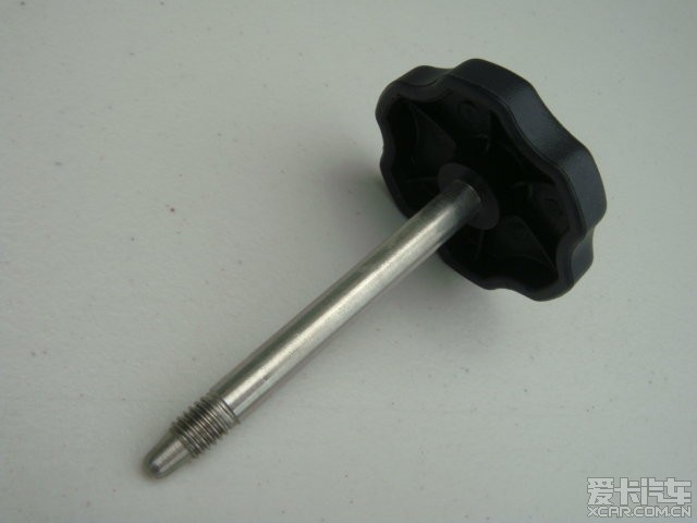

还缺四个旋钮螺丝,固定塑料门框用的,翻遍箱子底找不到,买个软顶真心折腾.......
如图红圈处:

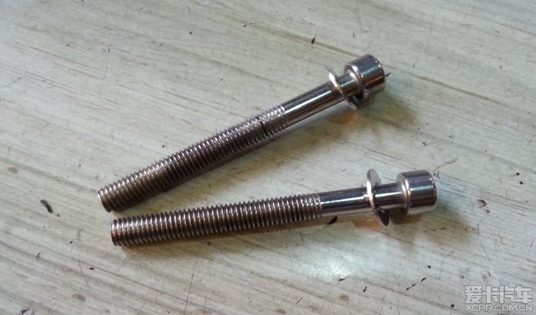

昨晚找到了这个部位的原厂螺丝,就是价格有点奢侈,四颗螺丝要六百多。于是我今天折去市场上找了一下,还真找到了,看图,不锈钢内六角,8MM的,四颗螺丝加垫片10元,价廉物美的选择。今后同样需要这个部位螺丝的同学可以效仿。如有需要代购的笔套可以效劳..........

B柱上的4颗小螺丝已经由黑龙江的森哥帮我解决,他送了我6颗他亲自制作的螺丝给我。再次向森哥表示感谢!塑料门框的旋钮螺丝也已找到替代品,截止目前,所有螺丝齐备。 等天气凉快一些,我装好软顶再来上图。
