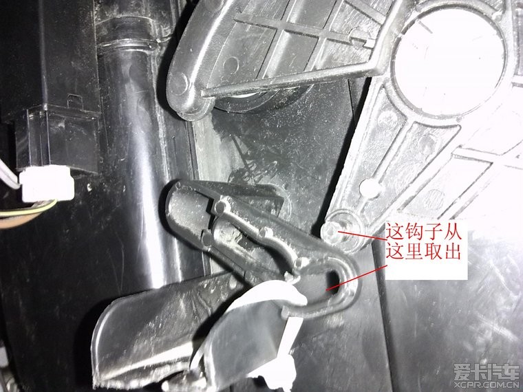

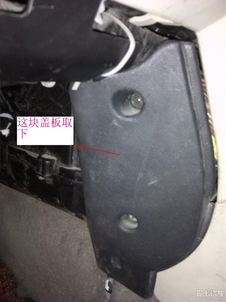

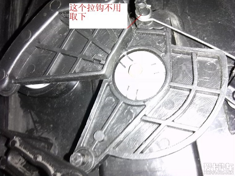

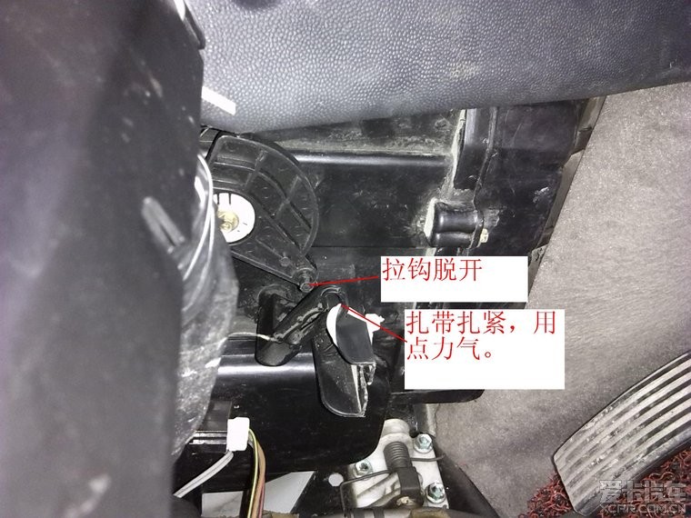

发表于 2013-07-06 17:42    IP属地:未知
现在就风门的具体操作上图。图片上有说明,请放大看
1,盖板拆掉
2,
3

还有就是,在不需要冷气和暖气的时候,很烦的,想开外循环来点自然风,可吹出来的全是热风,这很让人郁闷的。今天我也把风门开关那弄了,不过不用拆那块挡板,我没用尼龙扣扎,直接把扣脱出来,向下掰,用那凸出来的圆钉顶住,这也就到底了,再开空调能感到脚下的冷风凉了不少,今天气温就26度,热些再来试。
