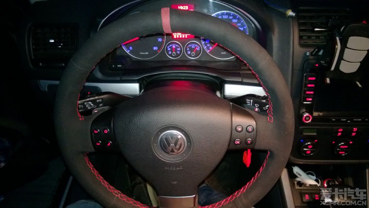

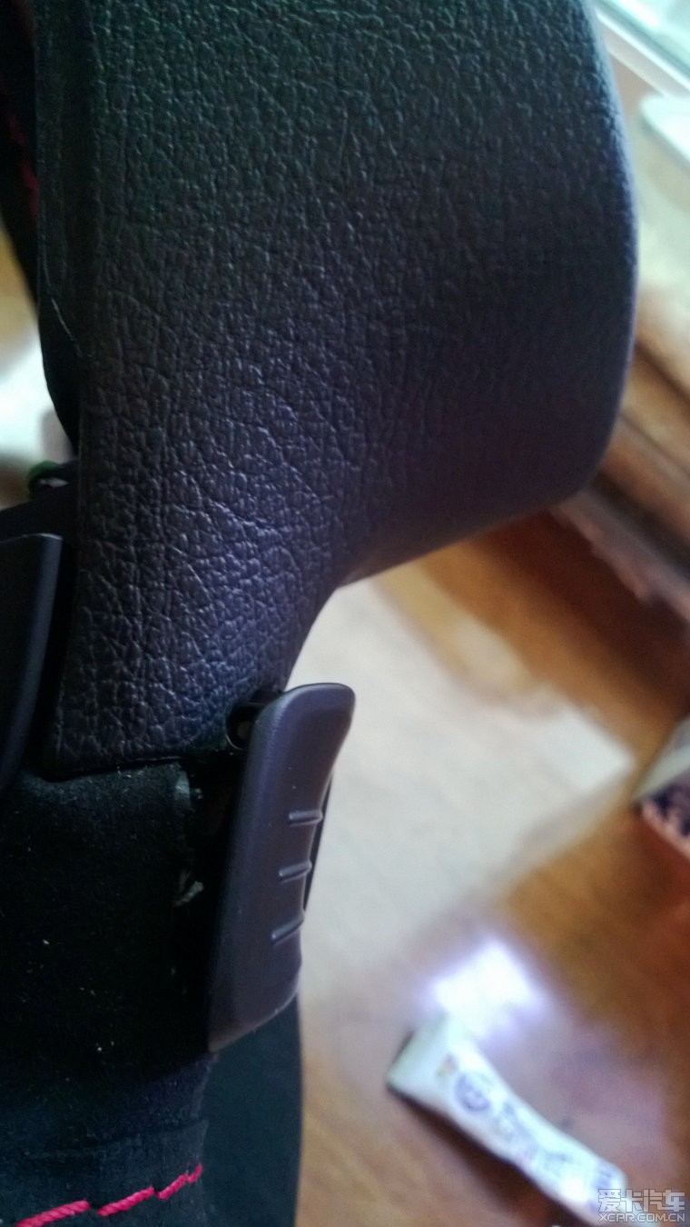

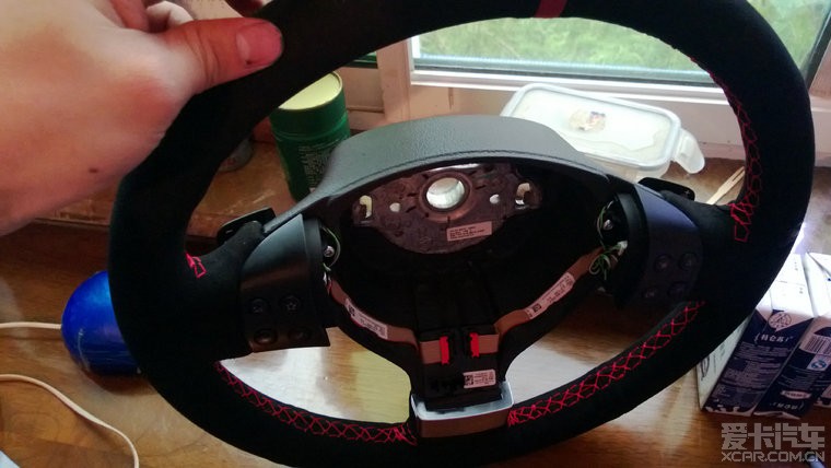

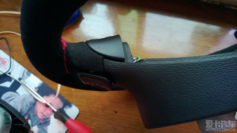

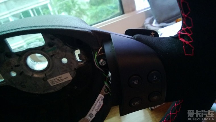

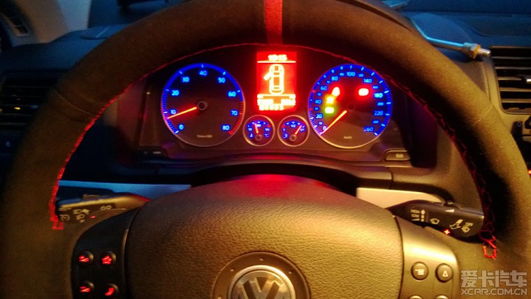

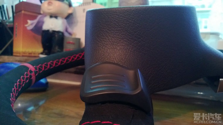

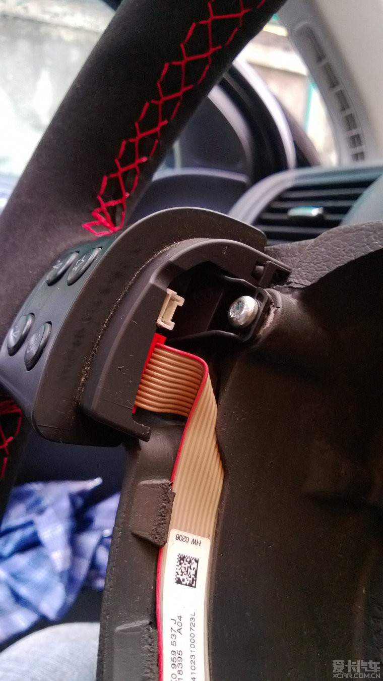

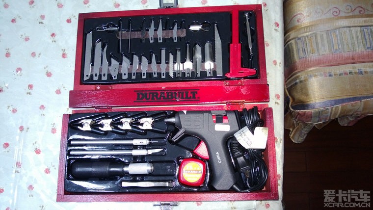

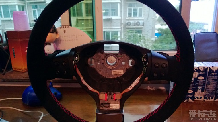

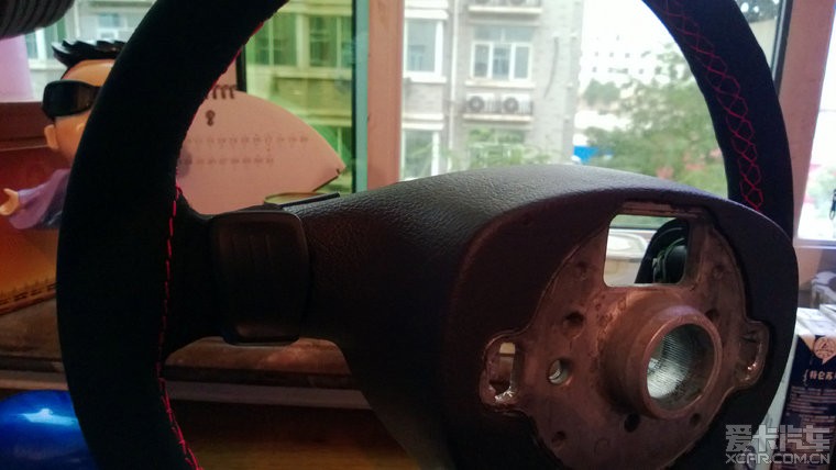

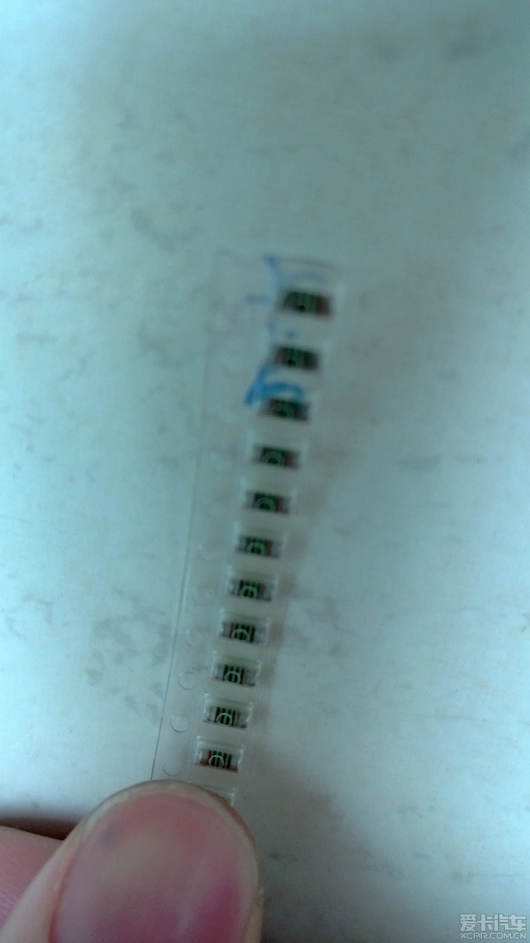

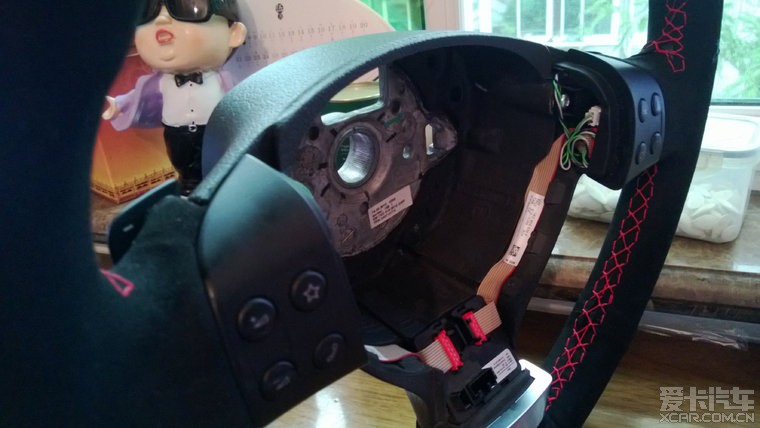

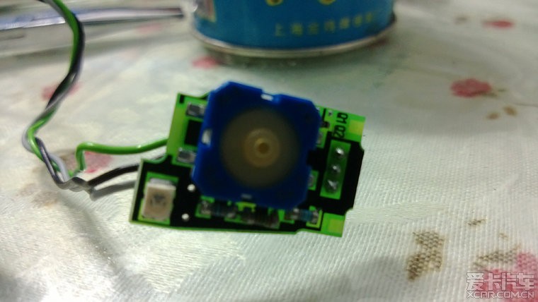

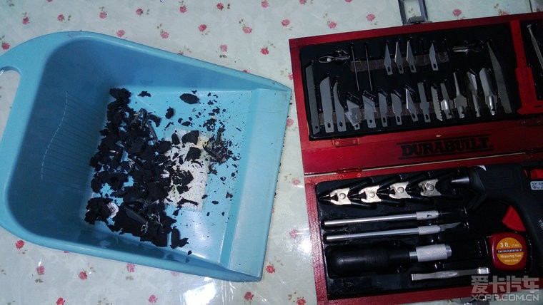

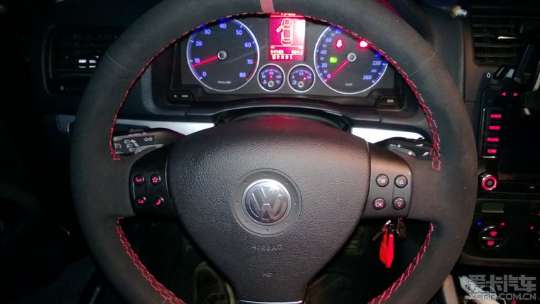

<br />在论坛里泡了一个星期仔细研究了各位兄弟的加装拨片作业,心里一直很痒痒,仔细研究了自己的方向盘模块和变速箱模块,型号应该问题不大,决定周末自己加装。<br /><br />这是用5053看的模块型号<br />  <br />方向盘模块<br /> <br /><br /><br />变速箱模块<br /><br /><br /><br /><br /><br /><br />拨片内部,将中间的电阻换成200欧<br /><br /><br />这是换上的0204封装的200欧姆圆晶贴片电阻,0204封装的正好,在淘宝可以买到<br /><br /><br />开始拆方向盘,转到90度有个卡子,拨开就能把气囊拿掉了<br /><br /><br />螺丝的地方做好标记,以备后面安装不会对错位<br /><br /><br />拆下的气囊,一定要小心安放,不能摔着了<br /><br /><br />利器——雕刀<br /><br /><br /><br />拆下的残留物<br /><br /><br />老速腾的多功能按键直接预留了拨片的接口,直接插上就可以了<br /><br />5K0的拨片线有点长了,多余的线束找个缝隙塞进去,不需要剪断重联<br /><br /><br />从各个角度看安装好后的拨片<br /><br /><br /><br /><br /><br /><br /><br /><br /><br /><br /><br /><br /><br /><br /><br /><br /><br /><br /><br /><br /><br /><br /><br /><br /><br /><br /><br /><br />上车后的效果<br /><br /><br /><br /><br /><br /><br /><br /><br /><br /><br /><br />总结<br />1.先不着急拆方向盘和挖空,先把拨片线束连接好后用5053修改完了再做不可逆的操作。方向盘编码由1131改为1231,变速箱编码改为8400<br />2.电阻只换“-”的电阻,换成0204封装的200欧<br />3.拨片效果很完美,长按“+”三秒取消,在DSM都可直接呼出,按“—”档超车很爽<br />感谢catter2000、zhen98提供的大力帮助!<br /><br /><br /><br />[ 本帖最后由 lxdboy_103 于 2013-5-20 13:53 编辑 ]
<br />你好楼主!<br />请问速腾老8T自动六速可以这样更改吗?<br />原车也是多功能方向盘,样子跟你冠军一样。<br />只需要加装那个拨片就行么?我问淘宝的一些卖家为啥都要我更换什么CH模块呢!?<br />电阻非换不可?<br /><br />请指教!近几天就打算动工!
