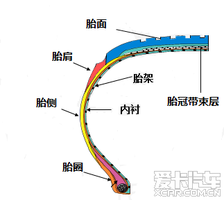

科普一下轮胎结构。
你的钉子刺入的是胎冠区,这一区的厚度仅仅比胎肩略薄,强度最强,有钢丝带束层及帘布束紧。只要没有刺坏钢丝带束层,那么轮胎的强度没有受到损伤,可以正常行驶的。
我前些日子被几片三角片刺穿,扒下胎后,里面可以看到刺断的钢丝伸入胎内。考虑到安全,这条胎才开了几千公里,我还是换了。但是理论上来说,仅仅刺穿不到一厘米的钢丝带束层,轮胎强度还是在的。

我的细看了下,不止一厘米,可能在1.3--1.5CM,请问多少深度就刺穿了(钉子刺入的不在胎面凹槽部分)

钢丝帘布是网状的,钉子刺入不一定会刺坏钢丝。而且就算刺坏钢丝,也不会成片刺坏。胎体橡胶刚性很大,不会有影响。
仅仅是钉子刺入,是没事的。不会出现爆胎现象,所以不会有根本性的安全影响。

再补充一下,如果你说的已经刺入了13-15mm,那应该是已经刺穿了。
通常我们这种小汽车的胎冠厚度也就15mm了不起了。如果在里面没有刺穿,里面的气密层没有影响,就不需要补。如果刺穿了,喷上水可以查出来,那直接打枪,或者卸下里面贴个补丁就OK了。
