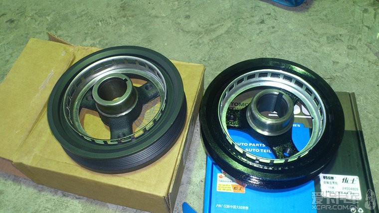

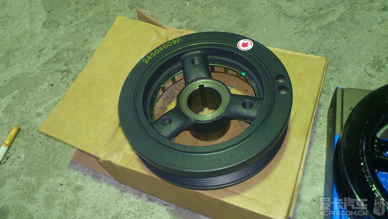

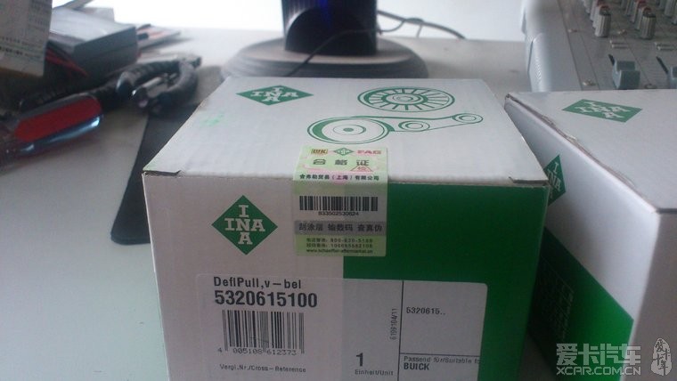

好像2.5和3.0的曲轴皮带轮不同,所以汽配店送了两个来,结果很幸运那个进口的正适合

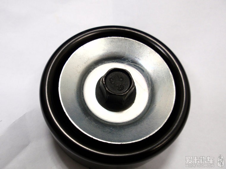

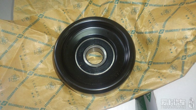

买配件的时候,还有一个小插曲。一开始看到有我们本地德资企业舍孚勒产的惰轮就买了买回来一看是假的,退了。后来买了两个原厂的。
假货
发表于 2013-01-09 16:46    IP属地:未知
原帖由 pjw9999 于 13-01-09 16:35 发表
//image.xca ...
你换的曲轴皮带轮和我换的一样  加拿大产的是吗?  我换上10天左右 故障灯亮了  故障码P0336  清除后 直到现在没有亮。。
和为贵。善为本。诚为先!
发表于 2013-01-09 16:48    IP属地:未知
原厂的
发表于 2013-01-09 16:49    IP属地:未知
我擦  曲轴皮带轮真讲究  要求严格啊 。。。。
[ 本帖最后由 宏@道 于 2013-1-9 17:11 编辑 ]
和为贵。善为本。诚为先!
发表于 2013-01-09 16:50    IP属地:未知
我的曲轴皮带轮,换上去,很好,没有故障码.
发表于 2013-01-10 08:53    IP属地:未知
用久了的皮带轮内外圈之间可能松脱,平时保养时注意观察一下,一般还是很皮实耐用的
发表于 2013-01-10 21:47    IP属地:未知
原帖由 pjw9999 于 2013-1-9 15:23 发表
继续上图,新买的配件,枫叶国的皮带轮 180大洋
29001883
不贵哦。真的是加拿大的话,这么大个铁家伙才180元,不贵的
