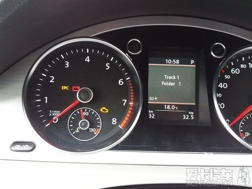

11、将转接线另一头插入仪表,固定好卡口;慢慢塞回仪表位置;
发表于 2012-10-29 22:00    IP属地:未知
12、
下面开始检查和匹配;
新买的仪表通电后远光灯符号会一直闪烁,需要打开5053匹配:进入5053,选17仪表单元,选择匹配功能,在下拉菜单中选择“生产模式”,新数据选择“断开”
选择“断开”,即可,一旦断开,就不能再进入生产模式了。

2、B6没有机油告警,需要关掉,还是在匹配里,选择有TOG的,新数据关掉机油位传感器:
发表于 2012-10-29 22:03    IP属地:未知
3、修改编码,将编码从“140B01”改为“140F01”,开启风窗清洗液报警;注意这个版本的5053似乎无法提供彩屏表(35D920880A)的长编码帮助。
发表于 2012-10-29 22:06    IP属地:未知
4、至此仪表调整完成,关于里程,卖家提醒说只有一次机会写入,以后不能再改,而写入时可能会将里程写多,及写入时可能会在里程上多显示,比如,写入500KM,实际写入后可能会显示1000KM,建议不要写入,为此我暂时没动这个,请教一下大家是否如此?写里程的地方也在匹配里,还有一个不写的原因是以后换车时仪表还可以当新的再卖一次,哈哈:)
