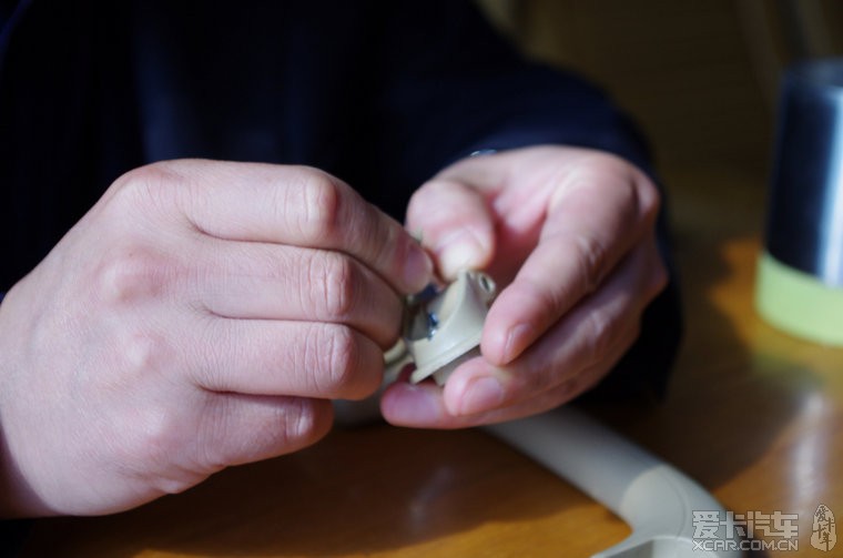

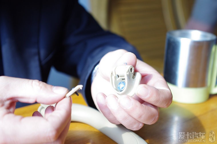

要取出弹簧,先要拆下这个小盖子
发表于 2012-10-26 19:49    IP属地:未知
这一步简单,一边有个豁口,另一边是穿进去的
发表于 2012-10-26 19:50    IP属地:未知

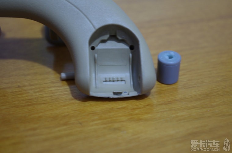

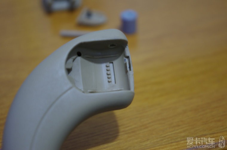

取下来了
发表于 2012-10-26 19:51    IP属地:未知
然后把弹簧取出来
发表于 2012-10-26 19:52    IP属地:未知

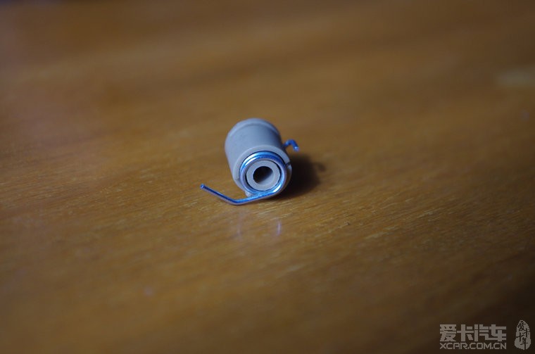

拿下来就是这个小东东
发表于 2012-10-26 19:54    IP属地:未知
仔细看看
发表于 2012-10-26 19:55    IP属地:未知
再来几张
发表于 2012-10-26 19:56    IP属地:未知

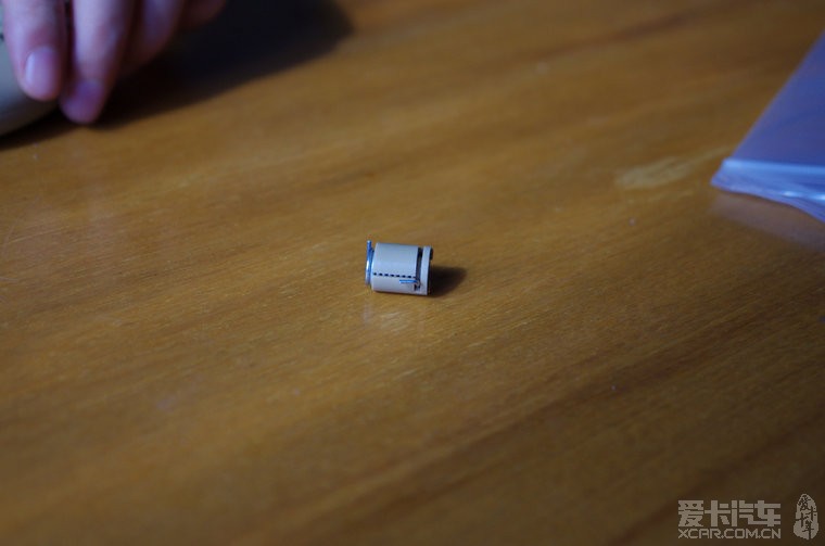

我想看看阻尼器里面是什么,结果拆不开
发表于 2012-10-26 19:59    IP属地:未知
就是这些东东
