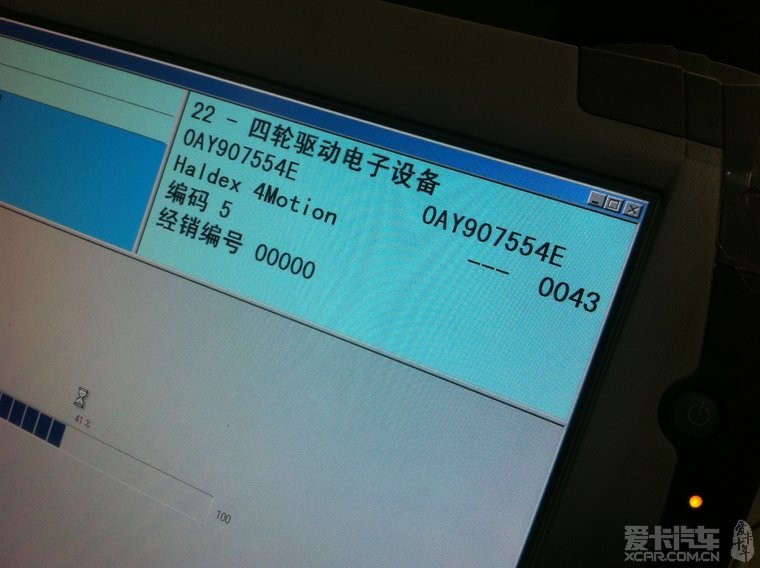

这个是我原来的四驱软件版本,跟同学们说的一样,E版
刷就刷,只要震动消失,没有后轮子没有动力分配也认了,谁叫我无法忍受它的震动

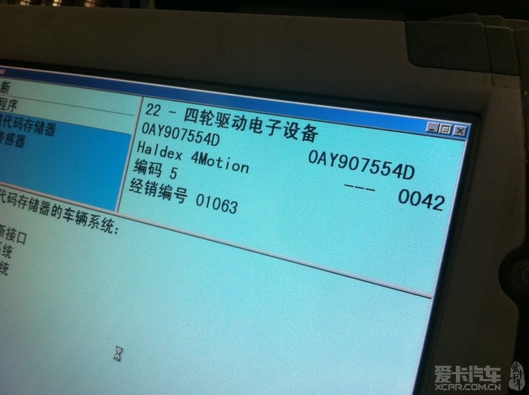

我还没有反应过来,软件已经刷进去了,阿锋说只有80K左右大小,于是我的四驱软件就变成这样了
为了看看刷成D后,后轮还会不会有动力分配,于是继续着车,挂挡,加油、、、、、、
幸亏,后轮是一起转动的,跟刚才E的时候看不出什么区别,这时心里总算安慰了些
