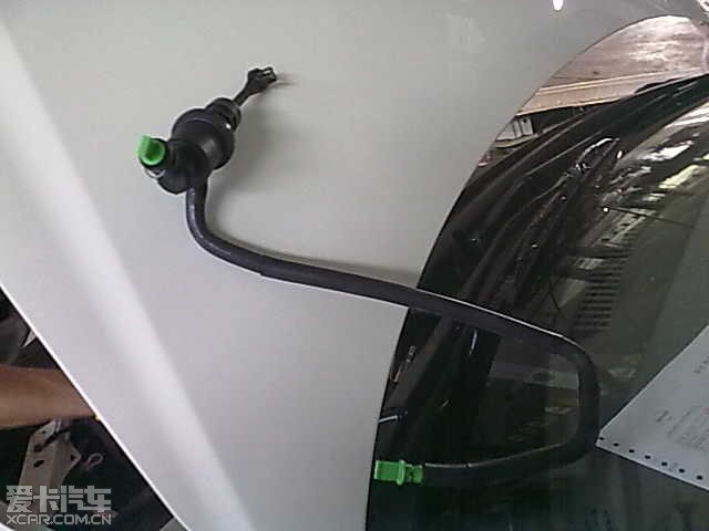

本人10年11月的车至11年9月发觉踩离合器踏板马上要接近最底的时候有一种格搭格搭的感觉像是有缺口。去四S检查说离合器总泵问题,定货和等了大概一个星期吧然后换总泵问题解决这是新的离合器总泵。

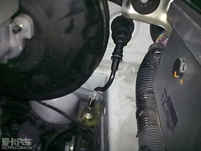

过了不到一年也就是这几天发觉踩下离合器踏板正常,在慢慢抬起的时候可以听到股磁股磁的声音应该就是你说的那种僵涩感吧,今天去4S检查和技工说了情况并让他听了声音,后来在各连接部位涂了点黄油 声音没了 僵涩感也没了
箭头所指就是涂黄油的位置
希望对你有帮助。轩逸离合器是液压的 不是拉线的。一年的车压盘应该不会有问题的。

谢谢冰封呀,我还以为轩逸也是拉线的呢,在一家小的修车店师傅说更换拉线呢,看来还真的还要去4S店去了,希望只是抹点黄油就能解决。十分感谢呀。
