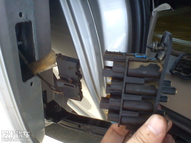

原帖由 gu3003 于 2012-7-23 10:21 发表
请问这个触点,是如何从中门上取下来呀?是用一字螺丝批硬撬么?
看第一图,上下两个塑料卡扣,当心点撬还能接着用,不行就到汽配店照样子再买几个,应该很好买。
发表于 2012-07-24 18:15    IP属地:未知
原帖由 gu3003 于 12-07-23 10:21 发表
哥用手掰的,能拿下就行,别把胶钉弄断就行,还得装回去不是?有新钉换最好

发表于 2013-04-02 17:29    IP属地:未知
感谢楼主分享这么好的经验  下午自己动手弄了下  纠结我多日的问题解决了  赞一个
