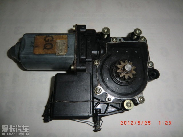

01年的OO最近左前车窗不能升降,在TB上网淘了一个2线的升降器【90元包邮】,把旧的升降器拆下,要用电钻才好拆,换上新的【找个朋友帮忙,2人好安装】,先试验一下线路,发现只要把正负极连接升降器的2线,玻璃就上升了,再把正负极反过来连接,玻璃就下降了。但原车是有4条线,新的升降器是2线的,要如何连线?我把原车旧的升降器分解成3部份:支架 马达 控制芯片 。重大发现:原车窗马达也是2线的,通电后居然可以转动,难道没有...
