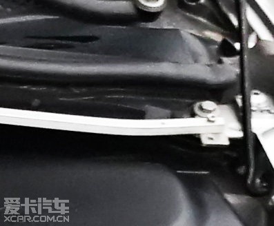

众所周知,凯旋和世嘉的前风挡导流板是整体塑料的,结构强度比较低,很容易就开胶了,开胶以后,水不仅会顺着裂缝往下流,而且下沉的导流板密封胶条跟引擎盖也会结合不紧密,导致洗车的时候,喷枪会直接把水喷到发动机上去。
    我的导流板开胶两次,虽说4S店也免费给粘,但是不能根治这个问题,我有个搞金属加工的朋友,当我第二次开胶后,在4s店粘好我就直奔他那里,然后告诉他,帮我想办法弄个支架,顶住!
    他看了下,三下五除二就给我做了这么个东西:
很简单,但是结构强度不错,拱形结构保证了支撑力,两边钻孔攻丝,咋一看还以为是原厂的,已经用了快一年了,稳稳当当,现在淘宝上也有人卖成品,做的更精致合套一些,不过我这个没有花钱,嘎嘎!

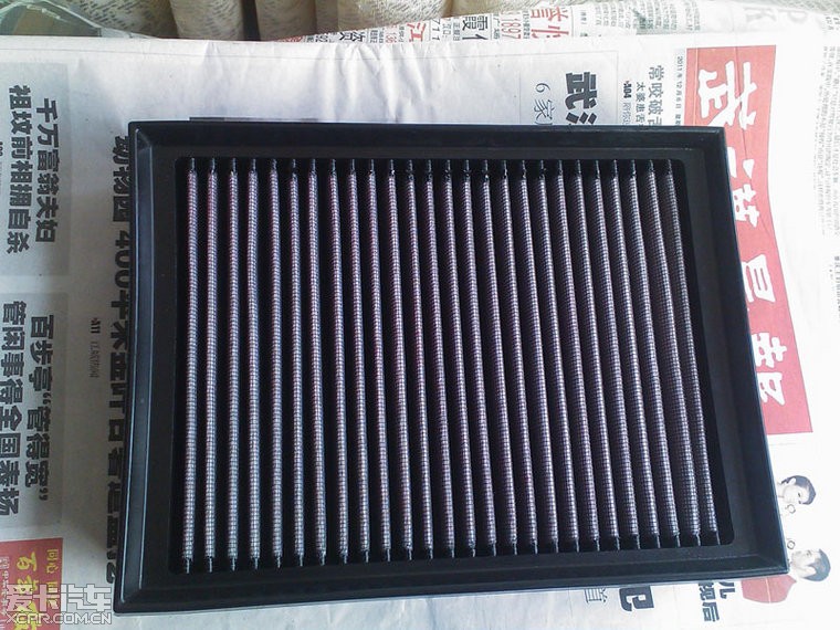

    早就听说过KN空滤这个东东,不过在网上看到各种消息,对这东西褒贬不一,正反说法都有点极端,一直还犹豫要不要买一个。年前,我这一颗折腾的心又开始不老实了,还是买了一个。不过我为了验证它是否有效,做了一个测试。
    测试条件:
    1、路况:过年要回老婆老家,来回高速,单程350公里,海拔没什么大的起伏,上高速单次里程归零,单箱油耗归零,去时装的普通空滤(只跑了几百公里,刚保养换的),回来时换上KN空滤。
    2、载荷:出发之前就把这东西带着,并没有装上,我与老婆二人,车上装了4箱白酒(老亲爷爱喝酒),一台微波炉,水果、点心、什么的几大包。
             回来的时候还是我们二人,车上带了5壶黄酒(当地特产,5斤装一壶),几包当地土特产,还有几只野鸡(田里捉的,嘿嘿)载荷估计差不多。
       汽油加的一样多,全是跳枪就不加了。
     3、航速:来去都是定速113码,路上基本没车,也忍住没有狂飙。反正一路基本就没踩油门。
     测试结果:
     去程:均速98码,油耗7.7L/100KM
     回程:均速99码,油耗7.4L/100KM
   所以,经过我实测,KN空滤还是有些作用的,那些什么加速有力了之类的主观感受就不说了,但是对于油耗,确实有所帮助,说明这东西确实有它的效果,另外,前几天算从用KN空滤开始已经5000公里了,我拆下来洗了一次,仔细看了空滤箱上盖和空滤上空气出来的这一边,都很干净,起码不必传统空滤脏。这说明KN空滤的过滤效果是非常不错的,不过洗的时候,用了很多水,洗的时候还真是很脏,灰尘都被挡住并吸附在上面了。

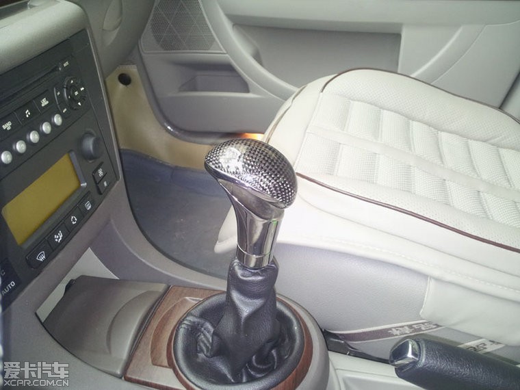

档把这东西就没什么大书特书的必要了,淘宝上买的,仿MOMO的蛇头,沉甸甸的全金属,做工凑合,手感不错,几十块钱。
     原车档把非常不好拆,为了怕拆坏换档机构,我直接用刀切开换的,呵呵

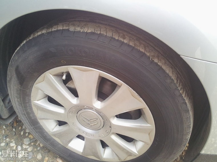

     前面说了胎压监测,多是因为这韩泰轮胎我才装的。
     某日,我跟一兄弟去外地办事,开的是他的天籁。大家知道,天籁那车是出了名的舒适,原车轮胎配备的是米其林MXV8,要说米其林,确实静音舒适,可惜在回来的路上后胎扎了个大口子,天籁那车悬挂很软,居然在没有察觉的情况下还开了几公里,直到一个转弯,发现车有点甩,才下车检查,发现后胎已经被碾废了。
     大夏天的中午在路上换备胎,那叫一种酷刑,呵呵。
     回来后直接去换胎,我这兄弟之前的一辆车曾经换过横滨的轮胎,他对横滨一直很有好感,耐磨,而且舒适性也不错。于是他直接到了一个比较熟的横滨的专卖店。四条横滨DB V551C换上去,之后就一直用着,我开他的天籁也比较多,确实感觉这胎不错,舒适性、静音效果都不比米其林差。
     在我的凯旋一万七千公里的时候,我终于受不了那硬邦邦的韩泰,超级巨大的胎噪,某日闲暇时,也直接到了那家轮胎店,直接换了4条横滨V551C,还把规格换大了一圈(215/60/R16),不仅比原厂规格便宜,视觉效果还好了很多。
     换完后,真的有很明显的改观,打个比方:过坎或者烂路时,好比一个人跳下半米高的台子摔了一跤,韩泰的感觉是屁股直接坐地上了,横滨给人的感觉是脚着地后才坐到地上,呵呵。
     静音是最明显的改变,以前速度过60码,匀速行驶,只要不急加速,很难听到发动机的声音,全被胎噪淹没了。现在90码以下,可以很明显的听到发动机的声音了。
     另外,有人会担心换了大胎速度会乱,我可以很负责任的说,绝对不会,只是凯旋出厂时,速度表显示的速度会比实际速度快3-4公里,换了胎以后,显示速度就是实际速度,而且跟GPS测到的速度也是完全一致。我非常喜欢这种改变,速度显示准确多好,非要慢一点干嘛?只是在限速路段,自己悠着点别超速就行了。
     还有,后轮窝里有个焊筋,扒开后叶子板内衬就可以看到,用木槌敲扁就可以了,坛子里有人专文阐述过,我就不啰嗦了。
