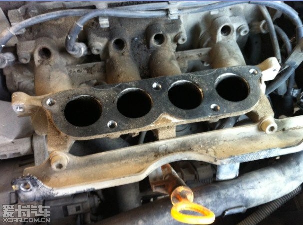

吸掉在气门室的积碳是没问题的。

太好的作业了,真及时。我的4个喷油嘴好像坏了,汽油不是往里喷,而是往外喷,春节期间天气寒冷,早上着车,从那个喷油嘴边上的小孔往外喷,汽油都能喷到水箱附近,等车热了,喷的就少多了。后来,去修理厂换了O型圈,好像换了4个,为什么您那个有8个呢?换之后的2天,真不漏了,但前2天气温又降了,早上着车后,又漏了,这次感觉是喷油嘴和发动机的连接处往外喷,估计得换喷油嘴了。
发表于 2012-02-02 19:06    IP属地:未知
这喷油嘴前后都有密封圈的
发表于 2012-02-02 22:00    IP属地:未知
拆喷油嘴那节进气管时,积碳都掉进气室里头了。只好用它了

正如楼主所说拆喷油嘴那节进气管时,积碳都掉进气室里头了   如果不用吸尘器吸出来会通过排气门排出来吗?

排死肯定可以拍出来的,但是有的是大块的积碳,怕对缸体和气门有影响。

曾经也这么办过~~效果不错,就是在清理气门附近的积碳的时候,我用的化油器清洗剂,最后再用龙卷风吹干,不知道这样对车好不好。。
