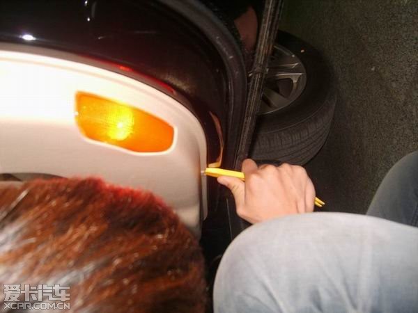

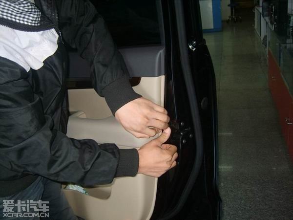

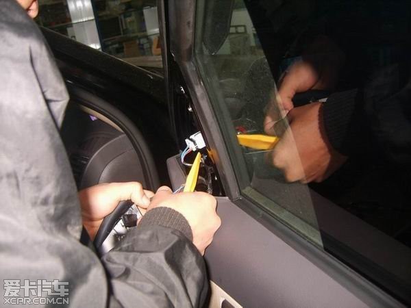

第二部分,拆右门。和左门一致,再补一些拆门的细节照片与注意事项,自己弄别弄坏了

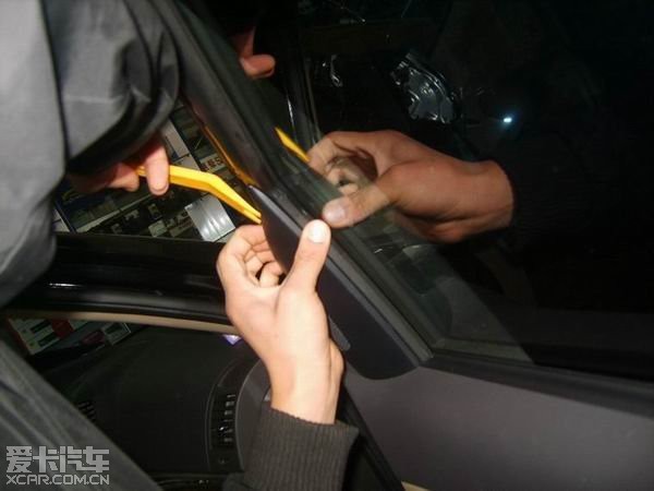

1. 小三角用塑料插子插入撬开
2. 取下所有螺丝后这个要用力扳
3. 门边的装饰木条也要用前面用到的插子
4. 这里也要用到
5. 注意小三角里有连线
6.留在门的卡子,应该是随门内盖板一起下来的,没有弄下,已经坏了,要撬掉,换上新的

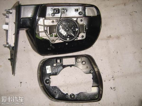

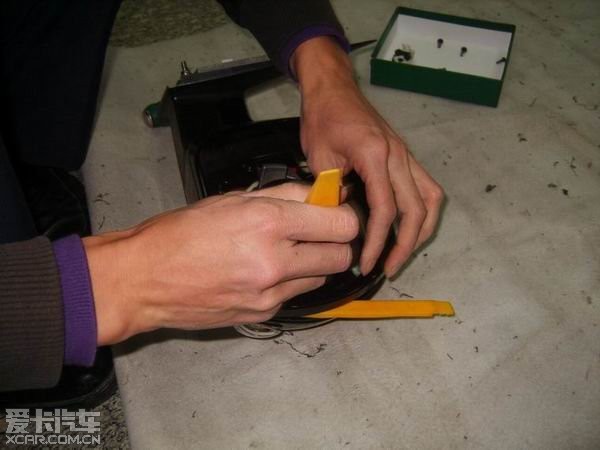

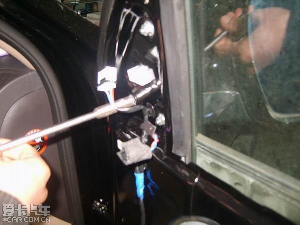

第三部分 拆转向灯,因为要将摄像头安装里灯里面,需要打孔,布线,必须拆下

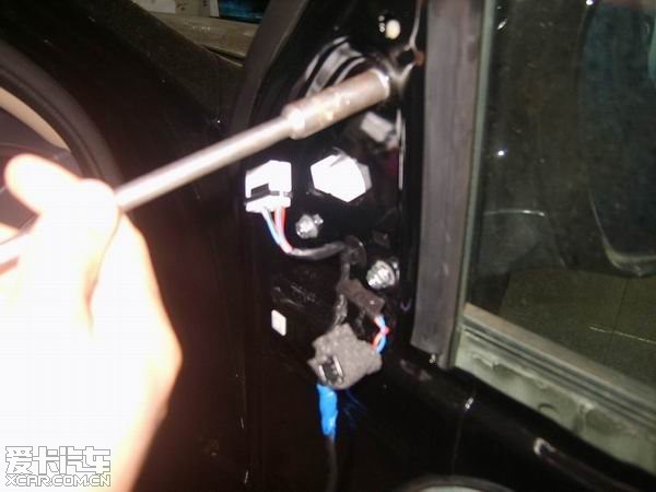

1. 取下三角盖板后,里面有三个大的螺母,要拧下
2. 这有一个螺母
3. 拆下后的转向灯
4. 再拆里面的小螺钉
5. 小螺丝有好几颗,看得见的,没有隐蔽
6. 分离这个可费力了,结合得十分紧密
7.后面拆完了这个样子

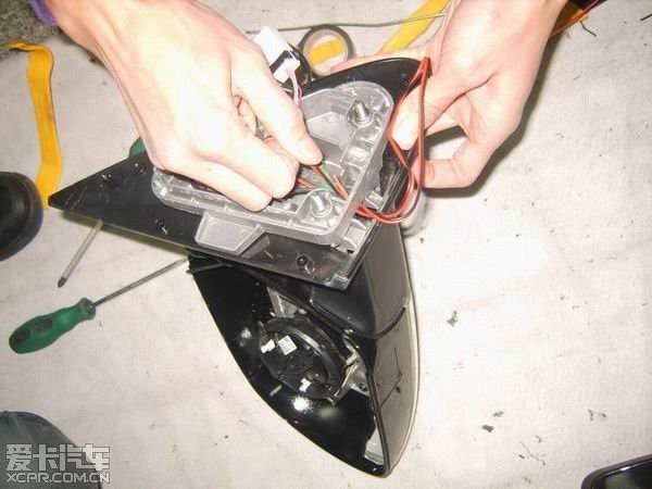

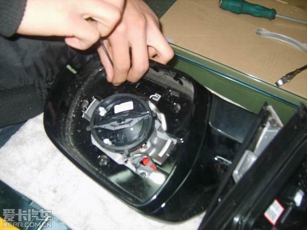

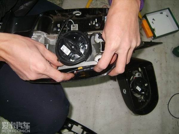

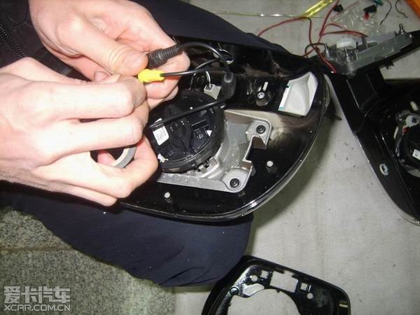

发表于 2011-10-26 23:43    IP属地:未知

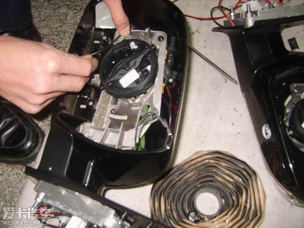

第四部分,安装转向灯/反光镜上的摄像头,负责左、右门两个方向的视频。有的人是反过来照后轮,我由于安装了大视野蓝镜,从反光镜中能看到后轮,就朝前照前轮,靠边时不会压在马路牙上而伤了轮胎
1. 安装在转向转向灯/反光镜上的摄像头,不是3M胶粘的,这种插入式的,方便调整角度

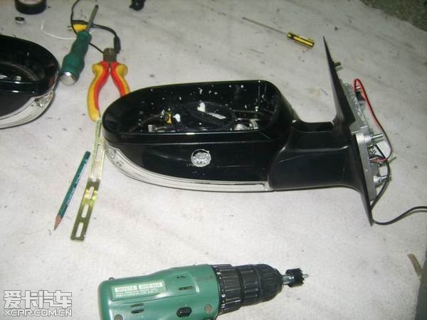

2. 要整理一下里面的线,留出空间

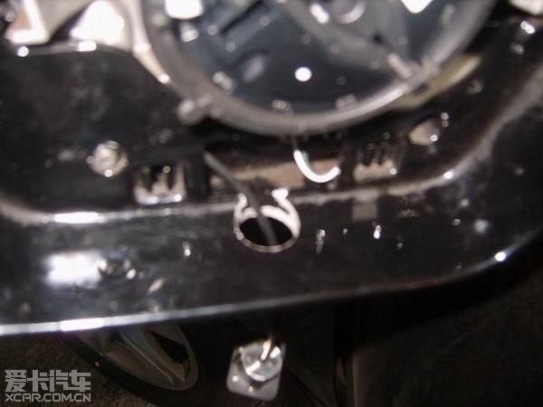

3. 认真测量比画之后,选择一个合适的位置,打孔
4. 穿入摄像头线

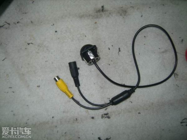

5. 摄像头的视频与电源线。
6. 将线包好,埋入缝中,用橡皮泥固定好,不影响反光镜的转动
7. 这一卷卷的就是橡皮泥,管用
8. 然后将部件装回车上

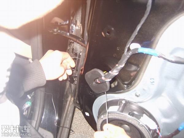

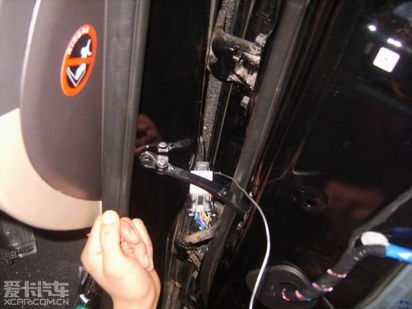

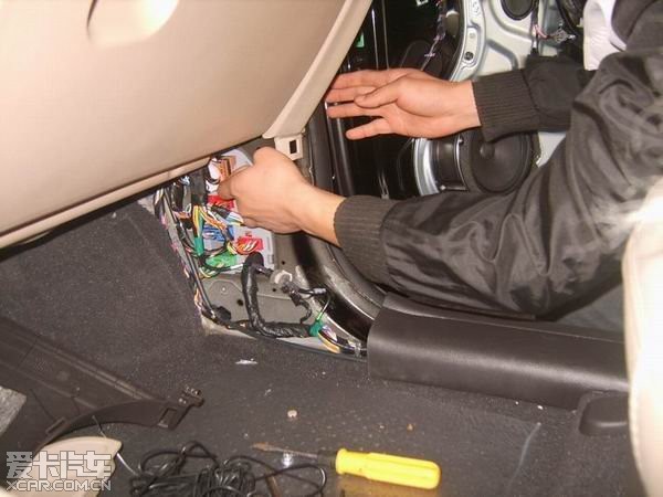

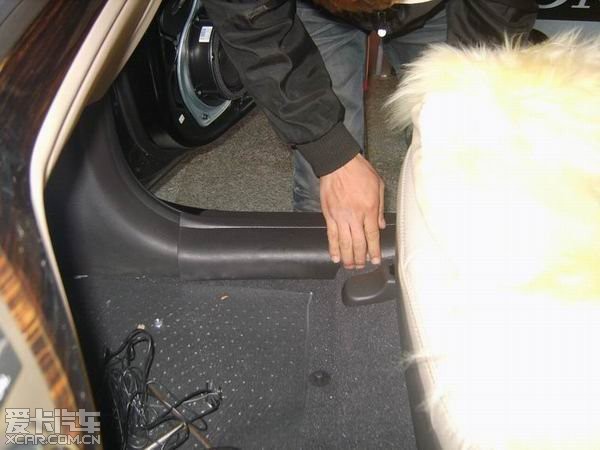

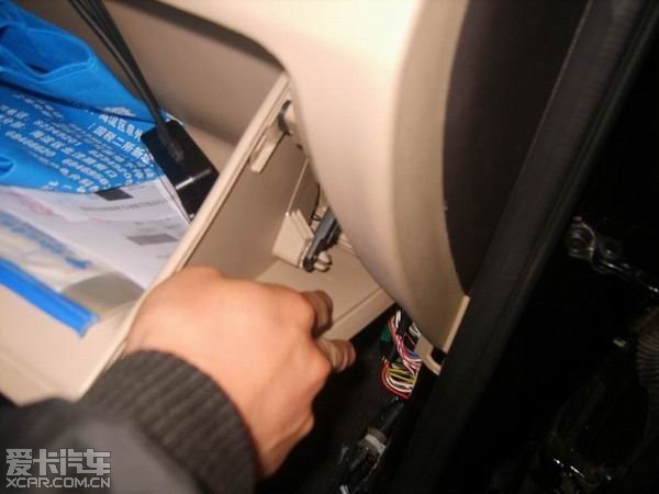

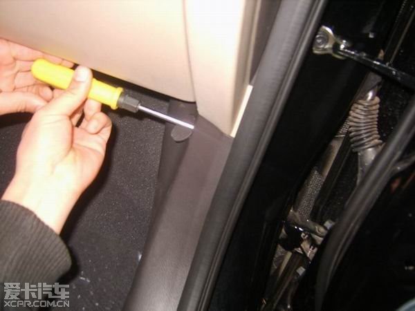

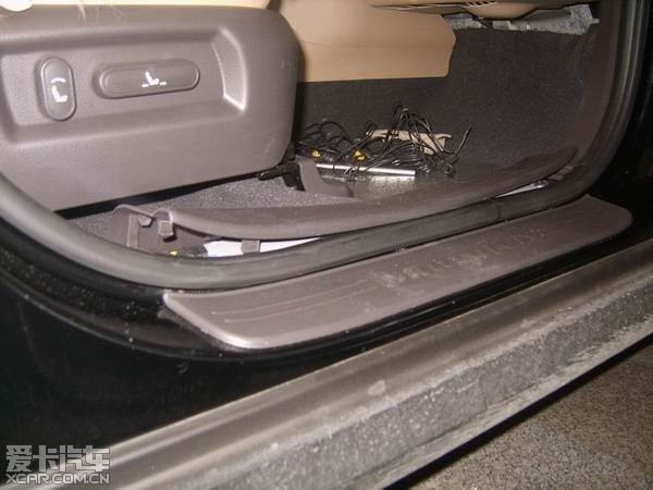

第五部分,布线。
布线工作是最难弄最费时间的,主要是要讲究美观,与原车线rong为一体。尾视的布线已经在提车贴子中上过图,这里不重复了。
从车门内开始,一直在拆到中控台,基本上全曝光了。
1. 门边开始,好像没有螺钉
2. 可以看到有好多卡子
3. 有小盖子的地方就有螺钉,要拧下
4. 侧身下里面的螺钉
5. 不知道在找什么线,忘了问还是忘了记……
6. 找右转向灯线,是一根粉红的线。一般原则是不要找成对的,因为灯是一边的;也不要找太粗的,转向灯电流不大;与前面转向灯的接线是同一个颜色。这三个原则就缩小了范围。用小手切入,接上12V的电笔,一找一个准。
7. 差点把储物箱拆了,后来没有弄,它影响不大
8. 沿密封条里布线

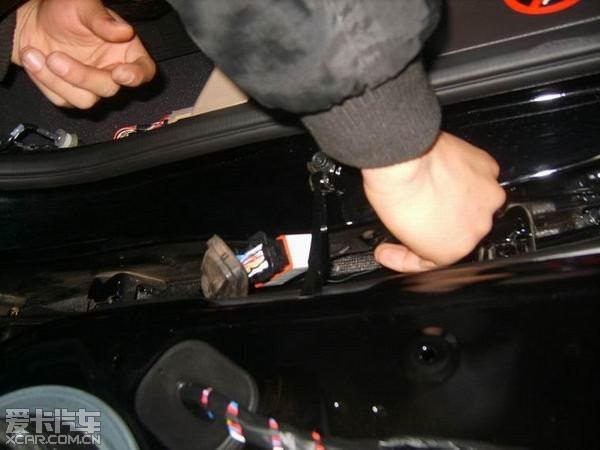

9. 车门有一个大接线盒,要拆下,线从边上过。这里过线用的弹性十足的,防止长期使用折断
10. 用细铁丝当引线,也是4S店常用的方法。
