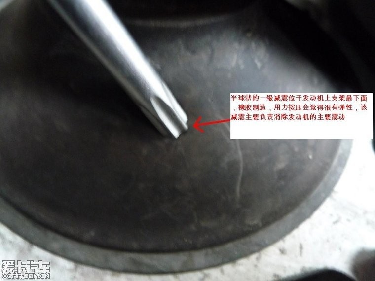

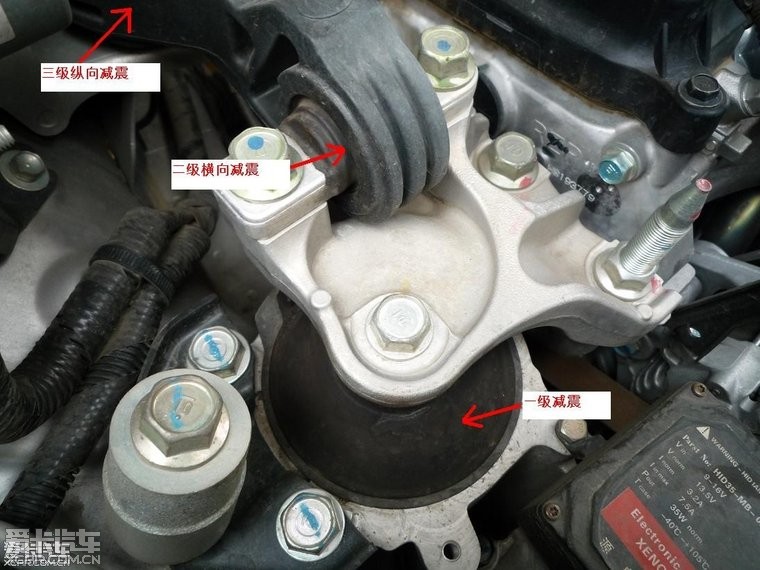

发表于 2011-09-27 10:11    IP属地:未知
上面三幅图是一个优秀的发动机基座减震系统的图(本田CRV),最下图是索8的发动机减震基座系统。索纳塔八代2.0发动机的减震上基座采用的较为简单的二级橡胶减震,这种减震的滤震相比类似很多日系车(比如CRV等)的三级减震来说,不是非常彻底,这也是造成我在轰油的时候,感觉到脚下震动和车身震动还不太完美的原因吧。
