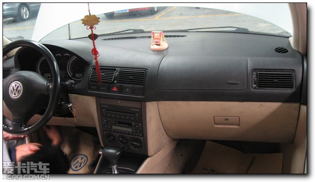

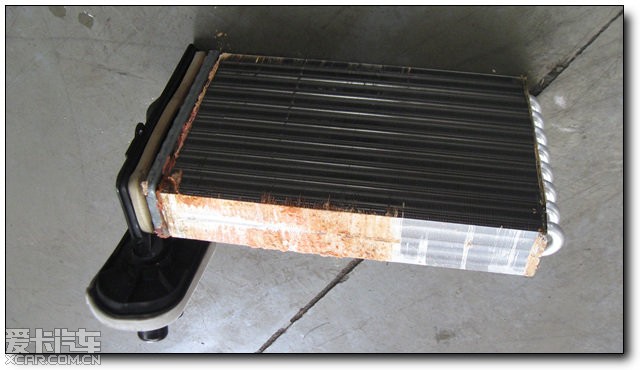

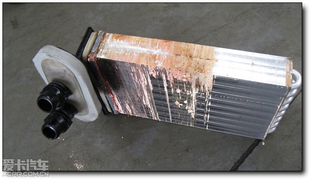

下来了,主角
各位看官,就是这狗娘养的。golf伴我9年了,坏了2个不该坏的东西,这是之一,还有一件是空调的电机,虽然都换了原厂件,但这2件坏的人不多啊。晦气的。

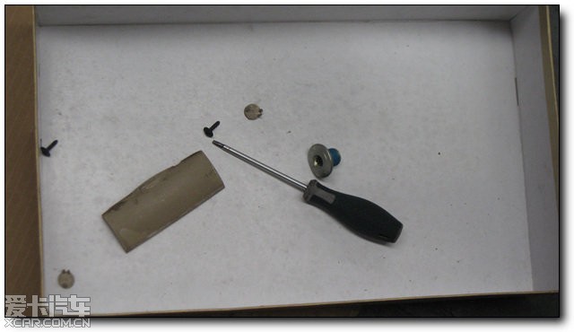

背面好的,估计小漏漏,好不车都不能开了
装水箱的管路,到处结晶
通向机舱的口,看来内外不是十分的严密的

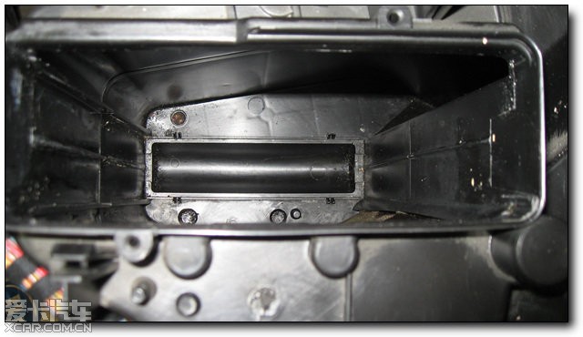

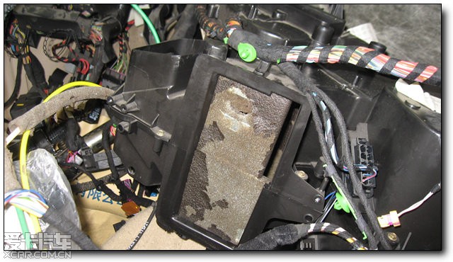

注意,这里转换门的海绵都烂了,手轻摸就像溃烂的肉一样,一汽大众居然无配件,不可能买整个管路只用海绵吧?这里德国人脑残了。由于不知其作用,用气枪吹吹了事。现在偶尔有烂海绵吹出
可恨,美中不足,不能换了,这材料绝对用错了

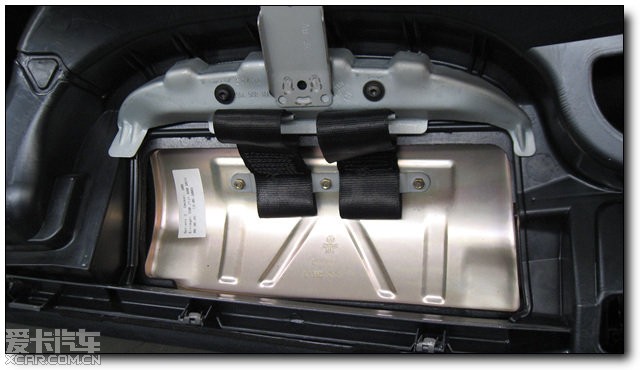

这个学到知识了。气囊弹开,这个面盖不会弹出,有那么结实的带子连着

烂海绵,毕竟年数多了

看看拆出来的水箱就知道值得的,后悔没早拆啊
