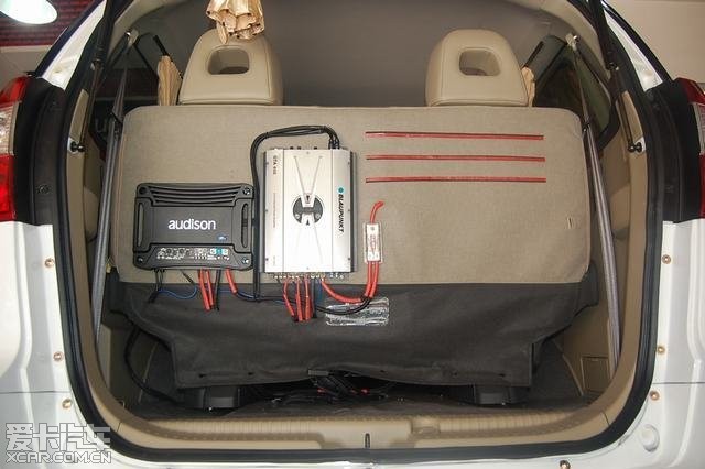

改装音响时,到底要不要加功放?这,是一个困扰很多车友的问题!
    原车音响,除高档车外,一般都是主机内置小功率的集成块功放,功率输出很小,原车主机的输出功率一般标称35W,这是最大输出功率,实际额定输出功率应为12W。功率小就意味着动态范围小,根本无法表现出大动态音乐的气势,小音量时还勉强,音量稍大就失真严重。所以,加装功放就可以解决主机功率不足引起声音失真的问题。所以,功放是非常重要的,加功放后的音质比不加功放要好。

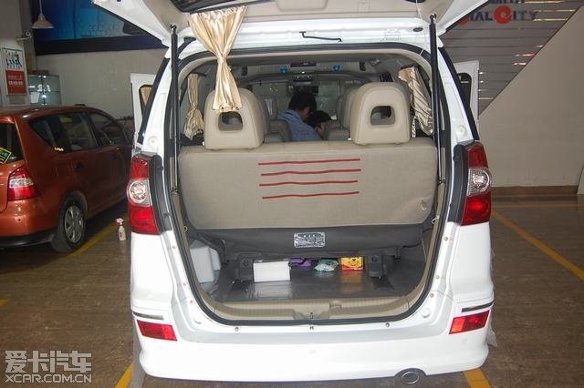

    功放安装位置没有特别的要求,只要有足够的空间,对散热没有大的影响的地方都可以,比如:尾厢、后台板下方,座椅底下都可以。

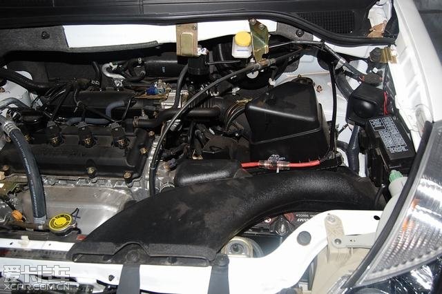

功放的电源是另外走一条电源线,到电瓶取电,与原车电器(电器)没有任何关联。并且根据功放功率的大小,计算出所需的保险值,加装一只适当的保险,当工作电流异常加大时,保险丝就会熔断,确保安全。
