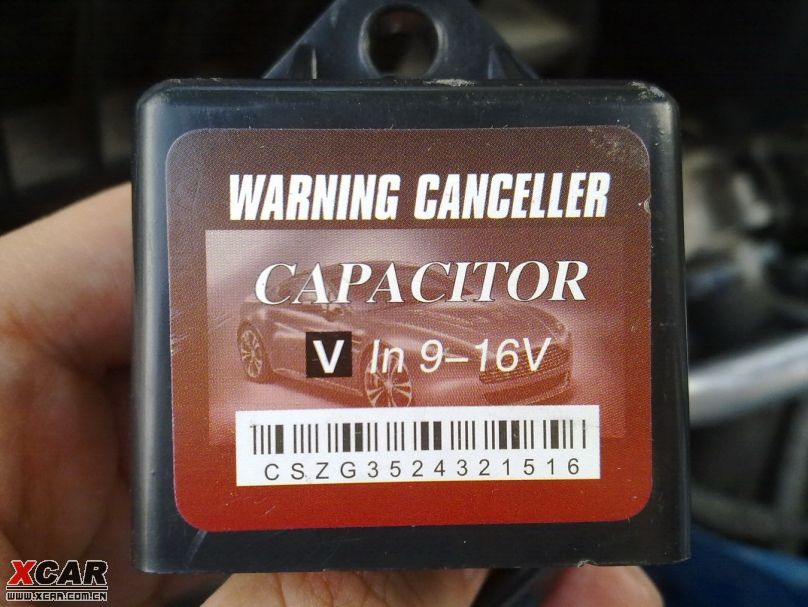

发表于 2010-08-07 20:51    IP属地:未知
今天开到专业改灯店去看看了毛病,一个小师傅说是没有用解码器造成的,原因是车载电脑检测出灯泡瓦数和原车灯泡瓦数有区别,加装了一个解码器后就OK了,由于今天去的时间晚了,没来得及调光,明天再调啦!~
解码器图片
最后和改装店的小师傅聊了聊,他说用D4S的灯泡会比较散光,因为他和专用的H7氙气灯泡的聚焦点不同,不过,我只要求能比原车灯亮就OK了!~
