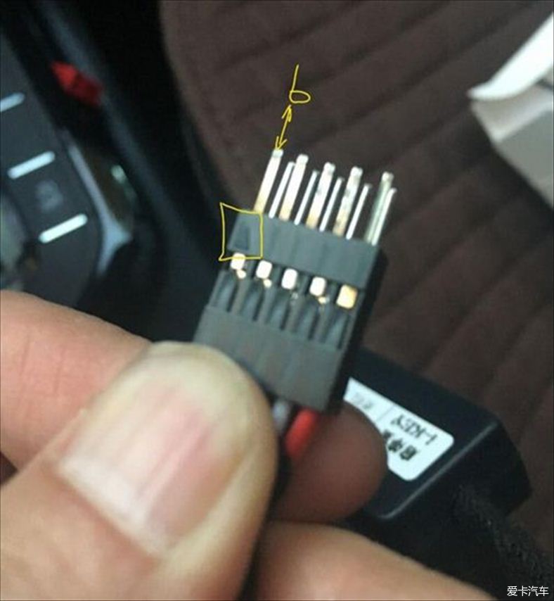

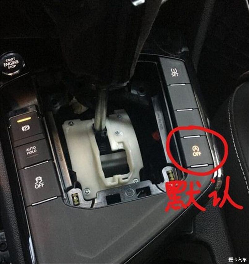

主角登场了,看图黑色头插原车按键面板口,有针的头插原车红色插头。
发表于 2018-01-27 20:24    IP属地:未知
黑色小三角就是对接 6 针位。

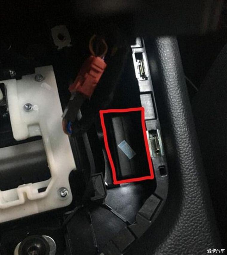

接好如图。
发表于 2018-01-27 20:25    IP属地:未知

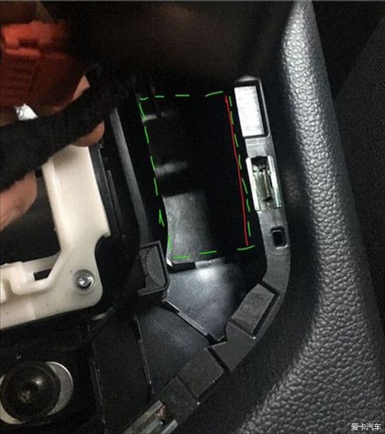

启停宝那个黑色小盒子的摆放位置,原车“预留”,够放。
撕下双面胶贴上即可。
发表于 2018-01-27 20:26    IP属地:未知

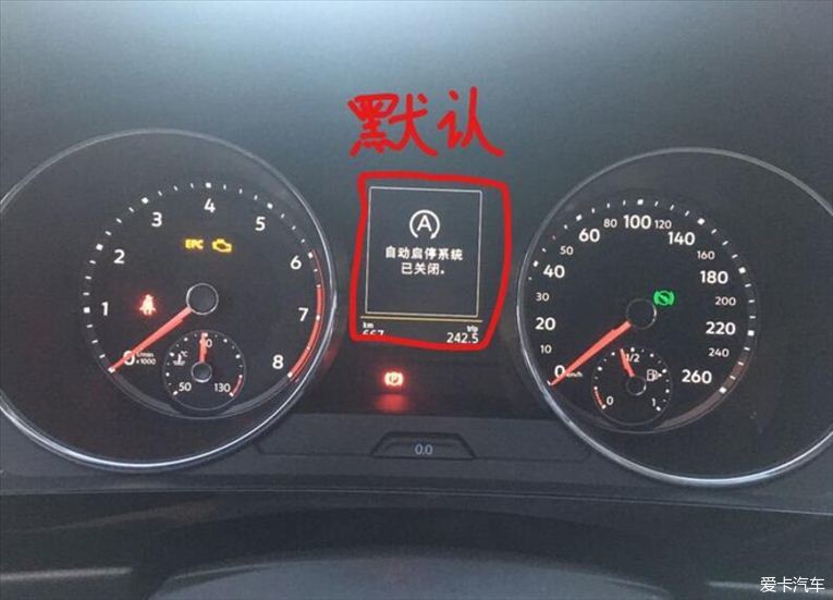

原样回复即可,现在接通电源,默认关闭自动启停。
发表于 2018-01-27 20:27    IP属地:未知
现在接通电源,默认关闭自动启停。

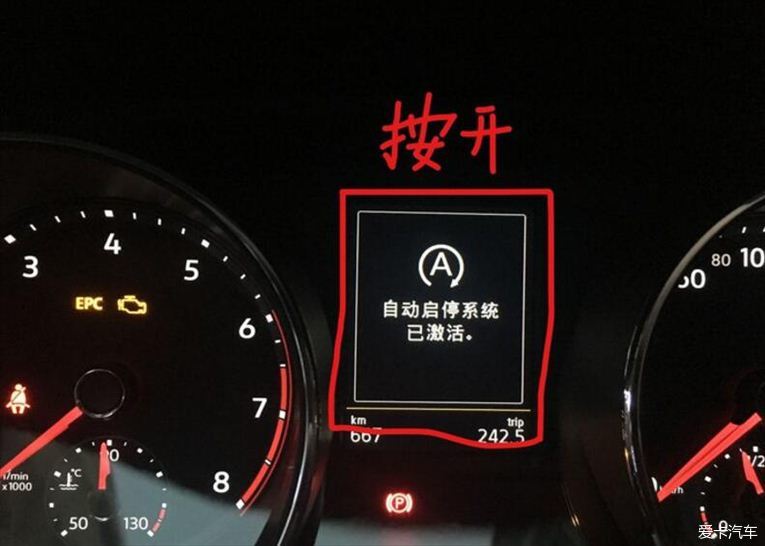

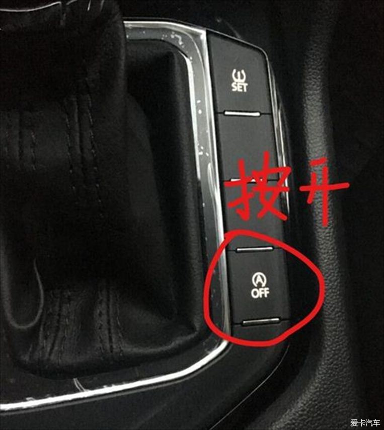

需要自动启停功能,按下原车按钮就回来了。
发表于 2018-01-27 20:31    IP属地:未知
写在最后的结语。
图片未用工具编辑,字是用鼠标写上去的,大家凑合看看啦。
实际只需稍微自己动下手,真的不难,操作下来排档装饰面板拆除有点紧,注意看图8,其实我手是左右两侧扣入,但卡扣位置在上下,用点力不会断……
综上所述操作,个人认为比较完美的解决了问题,发帖的目的是希望对车友们有所帮助,当然能混个精华更好。
