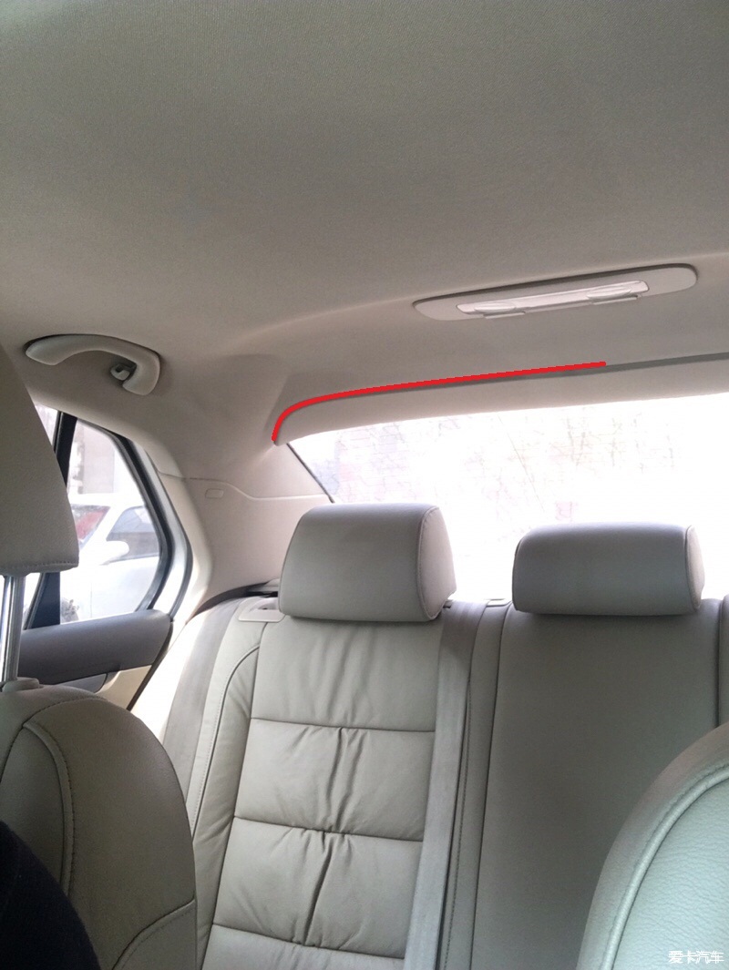

发表于 2017-11-11 12:48    IP属地:未知
引用 摆渡HERO 于 2017-11-10 22:48 发表的回复
厉害,看我的有法弄吗?
车內饰还很新呢
在图中红线那个位置把蒙布扯开扯出大口子,再从口子往里面顶棚层凃万能胶,必要位置时用长工具往内涂抹胶,待胶干个十分钟左右后,再从布的始端把蒙布抹上去抹平直至终端塞进红线挡板处?工程有点大,动手要能力强,仅供参考哦

发表于 2017-11-11 13:49    IP属地:未知
引用 摆渡HERO 于 2017-11-11 13:20 发表的回复
谢谢认真的回复,画红线的那个板子怎么弄下来呢?
不是把板子弄下来呢,那蒙布,只延到板子边缘的,从板子缝隙里很容易找到蒙布边缘,并轻轻一扯,这块蒙布就能扯开。板子不动为好。

发表于 2017-11-11 14:01    IP属地:未知
引用 摆渡HERO 于 2017-11-11 13:52 发表的回复
好的谢谢大神这活估计我干不了,回头面积大了再说吧
呵呵,的确有点手艺在里面,有点小难度。不过,如果此时动手补好了,对于顶棚以后大面积脱落是具有绝对的压制作用的
