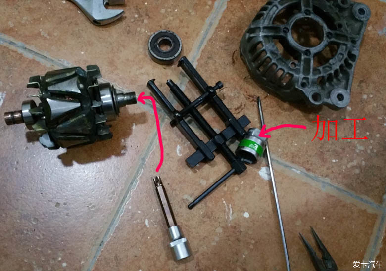

发表于 2019-03-04 11:36    IP属地:未知
拆皮带轮需要一个套筒和一个梅花头,梅花头穿过套筒中孔扳住电机轴,套筒需要先用磨光机在外表打磨两个相对的平面用开口扳手扳压紧螺母。我准备的工具早丢掉了,不知具体型号。没有执念,不建议搞这个脏累活,到坏了时直接买一只新发电机换上省事
