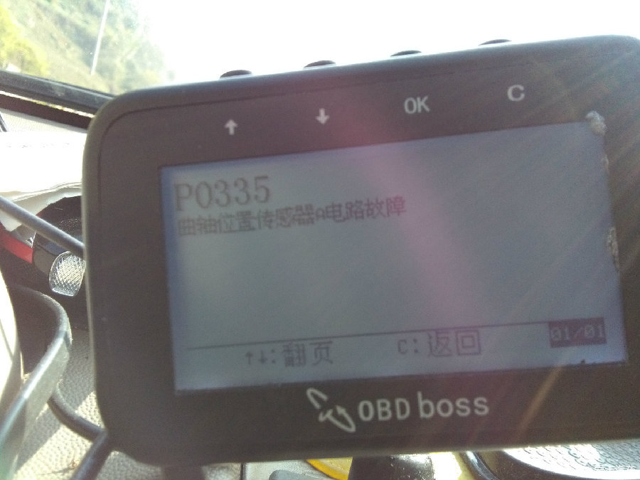

上周六发约30公里后,现车行无力,起步困难,行车读出:曲轴位置传感器错误,于是在网上订了货,当时勉强到到停车处,今天小小地将到开到修理厂,到货装上,试车,发现还是约10多公里后行车无力,起步困难,前进后退都不行,把我放到了快速公路的行车道上!有帮忙的人住后勉强推到加宽道上(推起非常费力),行车电脑读出的还是曲轴位置传感器错误

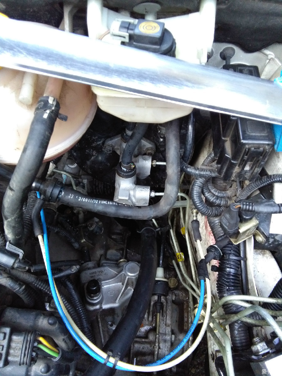

只有叫修理厂了,他们开了皮卡准备来拖,一试,说是刹车抱到的!拖也不能拖,又返回,拿了千斤顶和工具来,果然刹车抱死了,他们轻了刹车总泵,发现是大力鼓不回位,勉强装上,小心地将车开回修理厂,又打车回去拿原来车上换下的原车大力鼓和总泵,重新装回。

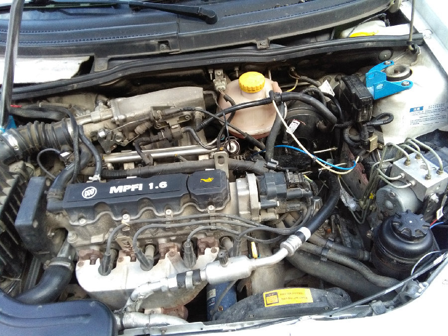

下图是重新装回原车大力鼓、总泵、油壶。

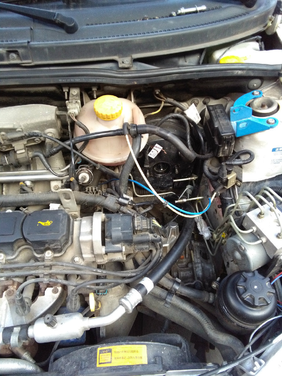

下图是拆一半的样子。

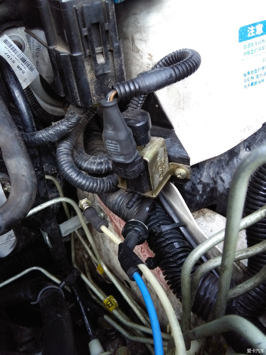

修理工说我的暖风阀有问题,用一根镙线堵了,我后来发现,是电线接头在取鼓过程中弄松了。兰线白线好象也插反了。

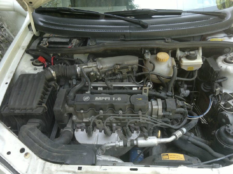

这是我原来机舱的图
又重新排空气,重新开出去试车,回到了以前。
