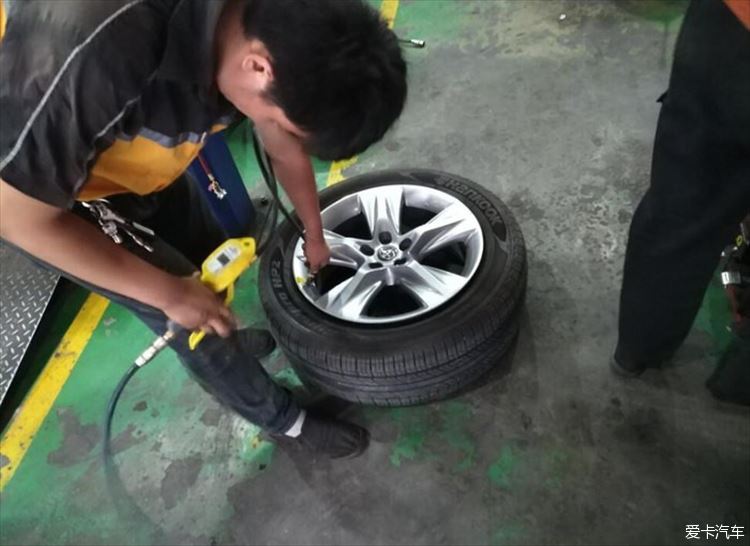

第4步:重新充气,注意,这里一定要打到3.0的气压,打高点,后面再放,用来校对传感器。

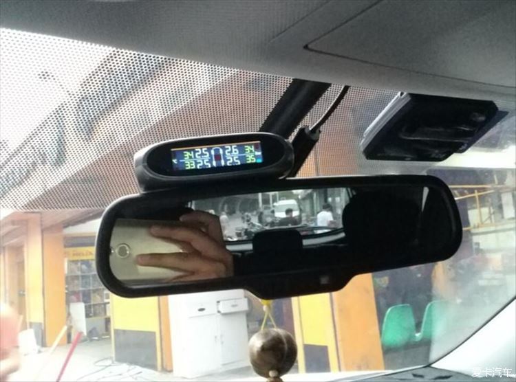

显示器上有数据了
发表于 2017-07-15 10:26    IP属地:未知
车子2年跑了2.5W公里了,正好借这个机会给轮胎前后的“换换岗位”
发表于 2017-07-15 10:27    IP属地:未知
逐个排队安装!
开始放气,校准传感器,传感器还是精度不错的,和师傅手上专业的气压剂是同步一至的。

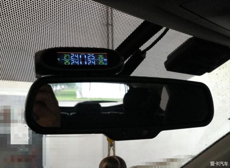

都安装好了,最后我用送的3M胶把显示器装在了这里。这个地方太阳也能旺到,而且至尊版的室内镜比较厚,正好能贴在这。
发表于 2017-07-15 10:28    IP属地:未知
装在室内镜上好处:1.方便观察。2.不点仪表板上面的空间。3不影响整整美观。
最后再来一张停车后的照片。
随天气,环境温度变化,气压确实有变化。
咨询了客服,这个不需要手动开关机,系统会自动开关,车有震动就开机,停车无震动15分钟后自动关机。
利用休息时间写个贴子,感谢大家的支持!!!
