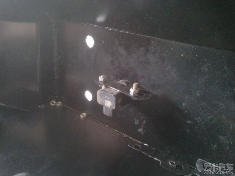

前杠内侧面,雷达探头的固定槽,探头放里面严丝合缝。

活干到这一步的时候阿浩(前总监)看出了问题:雷达探头槽呈围三阙一之状,应该是探头安装好后用个固定片之类的东西固定,二貌似卖家没给发雷达探头的固定片和螺丝螺栓。我和阿浩还有阿浩的两个小弟小单和小仝研究了半天,认为阿浩言之有理。
给卖家打电话。
听卖家挺敞亮,说明情况后卖家说探头却实是用固定片固定的,但他清清楚楚记得发货的时候给装进来了啊。
我:可我现在真没收到
卖家:我记得很清楚,包装好了之后发现垫片和螺丝螺栓忘记放里面了,特意包了个包塞到外包装纸箱里了
我:。。。什么纸箱?
卖家:我们发的德邦物流,用的德邦统一的纸箱包装
我:不对啊,我去取货的时候外包装只是麻丝袋子,不是纸箱。。。
两人愣了一会,同时咬牙切齿的蹦出两个字:德邦!
你的痛苦我永远放在心上!还疼吗?
发表于 2013-06-05 08:15    IP属地:未知
卖家说你先等会,我联系下德邦。我说我也问问咋回事。
挂掉电话,翻出来我签收的发货单,看见包装一栏明明白白写着一个“纸”字,也就是说货发出来的时候外包装真的是纸箱而非麻丝袋子,只怪自己当时太兴奋没仔细看。打电话给德邦,说明情况,电话那头沉默了一会,说:我给你查一下,不过你当时是亲自确认无误本人签收的。然后就再无音讯了。我草!一推六二五是吧?
这时候卖家也打电话过来,说他问了当地德邦,那边确认发货时确实是纸箱,至于发到沈阳的路上纸箱出了什么意外他们就不知道了。
完了,固定片肯定是没有了。
你的痛苦我永远放在心上!还疼吗?
发表于 2013-06-05 08:20    IP属地:未知
先赞一下卖家,服务意识还是挺强的,和我商量说先别管固定片是怎么不见了的,他马上顺丰给我补发一套,预计第二天上午就到。
也只能先这样了。
阿浩小单研究了一下探头槽,决定自力更生,看能不能自己做几个。费了半天劲你还别说,还真让他们做了六个,把探头给固定上了

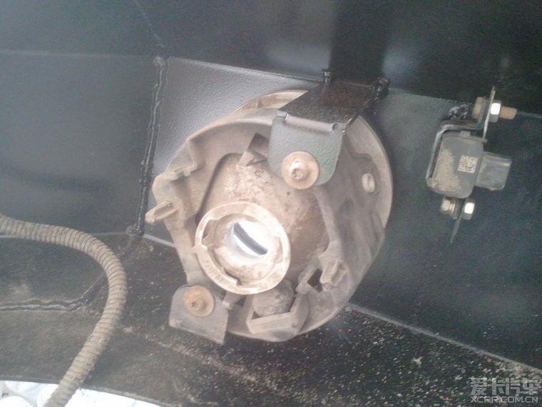

发表于 2013-06-05 08:23    IP属地:未知
仔细看这张图的右下角,还有几个加工好的固定片放在那里,是利用现有固定片连钻眼带打磨做出来的

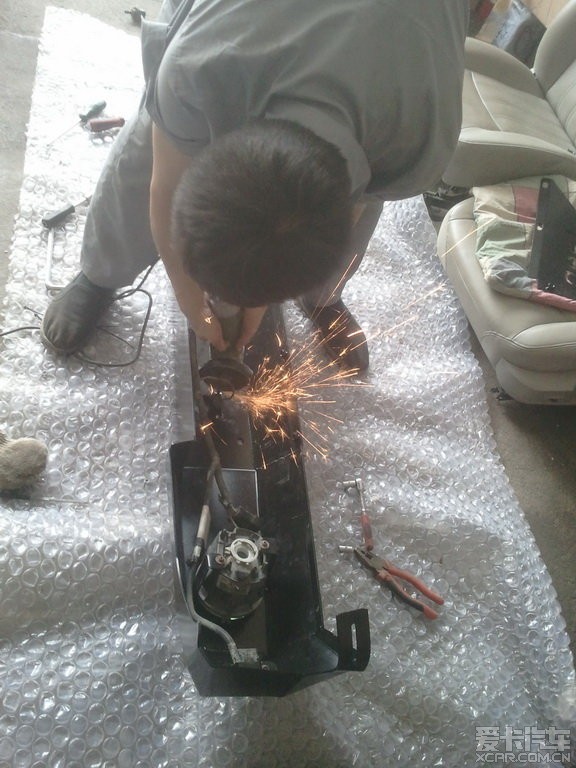

发表于 2013-06-05 08:24    IP属地:未知
把固定片长出来的部分切掉

发表于 2013-06-05 08:26    IP属地:未知
固定前雾灯,严丝合缝

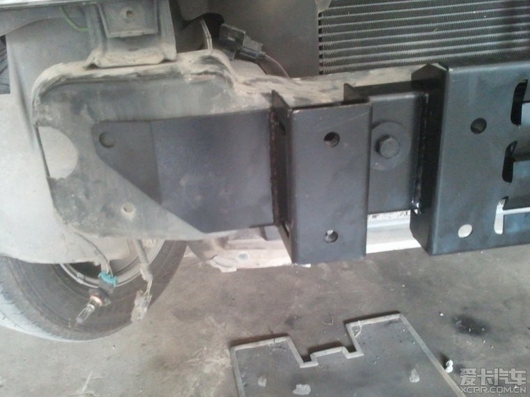

拆下来的原车前杠、塑料内衬杠和前拖车环。
你的痛苦我永远放在心上!还疼吗?
发表于 2013-06-05 08:35    IP属地:未知
全钢内衬杠上身

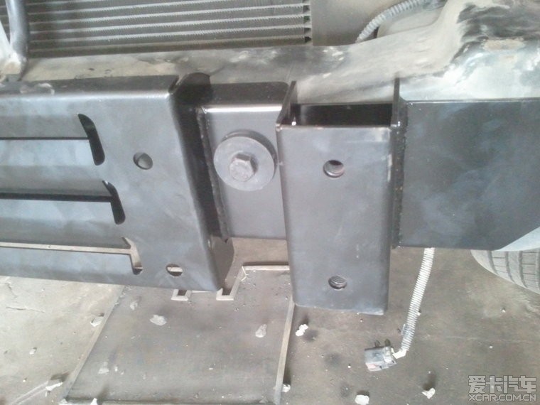

安装到这一步又发现了个问题:钢内衬安上后拖车环安不上了,因为杠上没有预留固定孔,而内衬两侧最外面预留的两个固定孔似乎没什么用。。。
联系卖家。
卖家说他们拿到的那辆用来开模的指挥官前杠和前内衬改过但他们当时不知道,那辆车是没有前拖车环的,而前防撞梁上有两个孔,所以他们开模后做出来的内衬最外侧就留了两个孔。等后来有买家也反映和我同样的问题他们回头去查才知道原车改过。不过前拖车环一般来说没什么用,可以在前杠安拖车钩方口绞盘之类的。我一想已经这样了既然不影响使用就先这么着吧。
不过内衬杠现在前面只有两个螺栓固定了,而前杠要通过四个大螺栓固定在内衬杠上,会不会影响强度呢?阿浩看了看,给出专业意见:这杠没事。
中间两个圈--姑且称之为圈--中是固定内衬的螺栓,最左侧是多打出来的孔
[ 本帖最后由 ggniu 于 2013-6-5 08:57 编辑 ]
