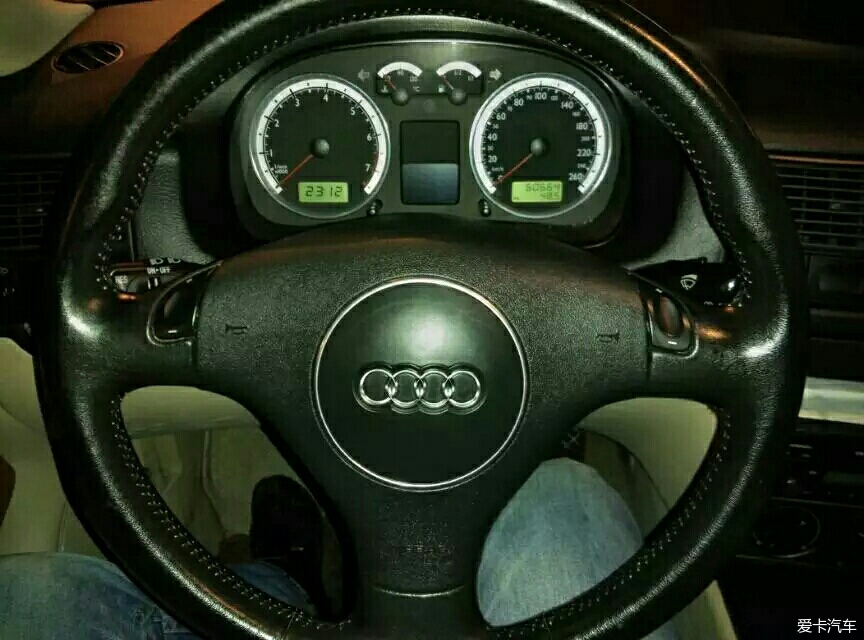

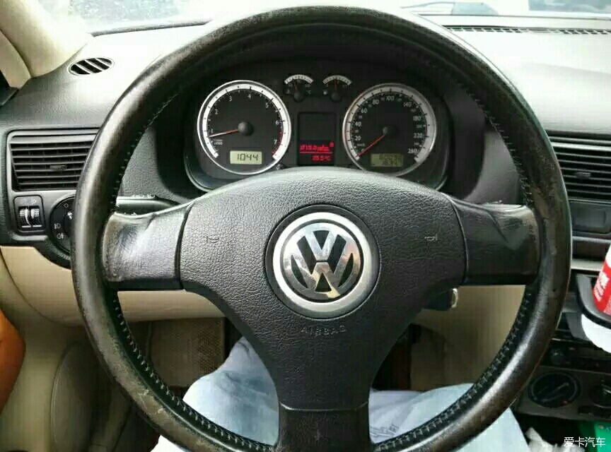

2015.7.11,看着恶心的方向盘,于是淘了个二手A4上的方向盘,成色不错,700入手;一直想装定速巡航,咨询了阿伟,说直接买新宝来的定速续航手柄就好了,他的老宝来就这么改过;于是又有了藕断丝连的富阳德奥众阿伟,就去了那边,他还由于定速巡航线束不够长,帮忙焊接了一段线束(到底是老师傅,速度非常快),装好,刷电脑,完成!那天,还让他帮忙研究刷遥控器一键升降窗,由于是临时想起,网上找了资料,都没刷成功,后来店里忙,也不好意思,让他耽误时间在我这车上了。。。。

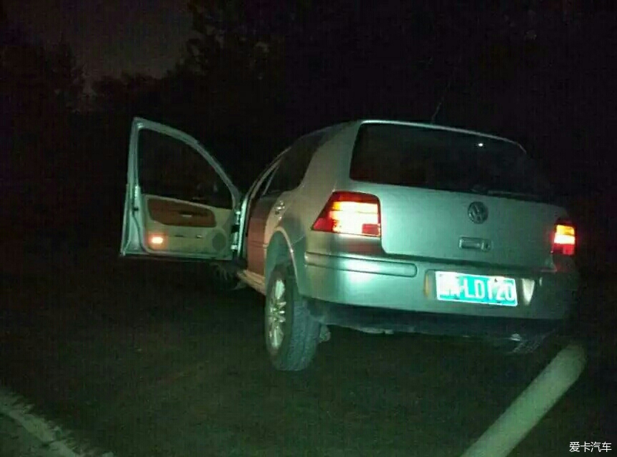

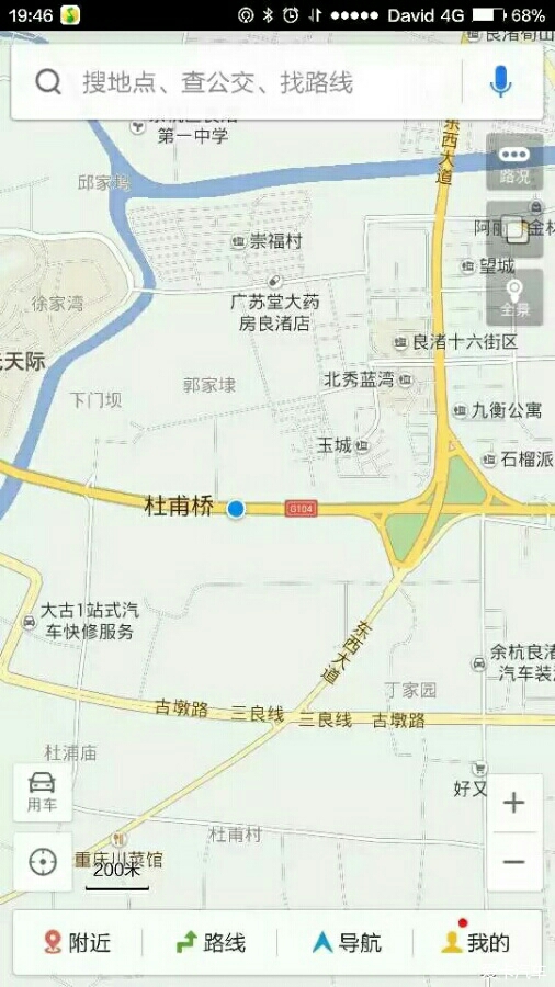

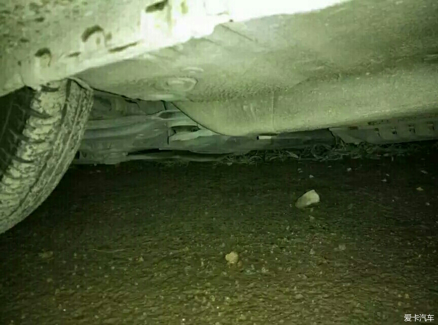

2015.8.24,在良渚附近的伙伴估计会知道,那段时间在整修104国道,只有双向2车道,中间用隔离墩区分车道;那天,晚上走错路,看到有个口子,是给大卡车调头的,路边有斜坡;于是就调头,结果,转的太早,不小心掉入没有斜坡的路边,几乎等于是沟里吧。。。。倒也倒不出,因为轮子都悬空了,后来,就近找了家修理店拖了出来,由于有下护板,啥事都没有,哈哈

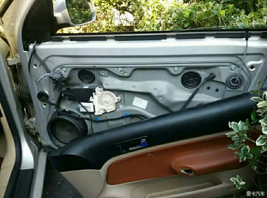

仪表盘提示右前门未关,还以为锁芯还是微动开关换了,修理厂也是这么诊断,后来自己发现门内饰板上的灯不亮了,网上学习了下,这个故障也是导致这个提示,于是网购了门灯,自己换了下,提示消失,搞定

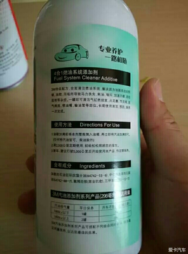

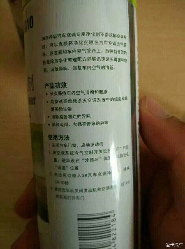

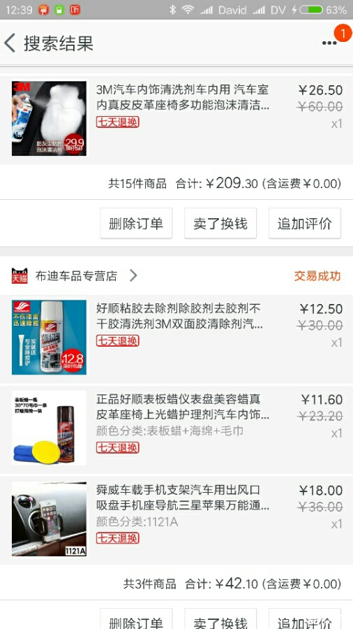

之后,又在3M官方旗舰店买了,空调清洁剂、泡沫清洁剂、燃油添加剂、电动门窗还原润滑剂。
在用了泡沫清洁剂,清晰了手套箱后,发现有类似没洗干净澡,能搓出的泥一样的东西,问了群里的朋友,才知道是原车塑料内饰板上的那一层柔软手感的图层掉下来了,于是又借鉴了群里的经验,买了不干胶清洁剂,一喷一擦就完事了,不然如果用手搓的话,得累死。。。。

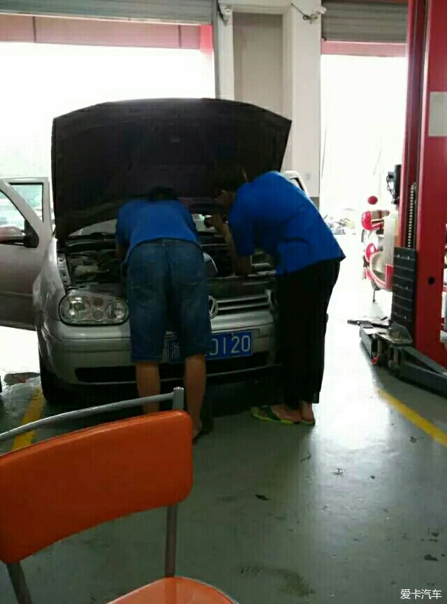

好了,之前说到的网购的博世火花塞了,再没诊断出火花塞毛病之前;那个过程真蛋疼啊,一直缺缸,去修理厂故障码就这些,第一个修理厂给我挂吊瓶,清洗油路,电话线圈和火花塞还有分缸线都检查了,搞了大半天,还是没好,后来又开了一段时间,也是没好;又到了另外一家修理厂,还给我挂吊瓶洗三元催化,又更换点火线圈,最后检查出分缸线搭火,火花塞漏气,导致的缺缸,整个一个弯路下来,1000多没了。。。。最后换了分缸线和4个他们厂里别的车换下来的铱金火花塞,现在一切正常了,哎,这折腾的我啊,由于那段时间在宁波上班,杭州到宁波,宁波到杭州高速上又加了服务器的油,还以为是服务器的油不好,最后,断断续续,历时2个多月,2000多公里试车,最后解决了,真的舒了一口气

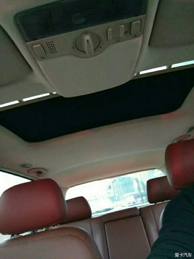

之前,汽车城包了塌下来的顶棚布400元,当时天窗内饰板上那块布,还不错,就没包;后来,顶棚包过之后,天窗内饰板滑动缝隙变小了,一直在扯动那块布,最后松的塌下来了。。。由于就有了下图,第二次拆顶棚,由于修理厂都嫌麻烦不想拆顶棚维修天窗漏水,于是就让那老板亲自帮忙通了下排水管,天窗那块布包了下100,又还装了次顶棚,又通了排水管,这老板厚道的。

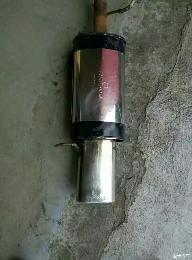

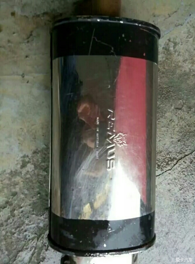

2016.4.24,又到了跟富阳德奥众阿伟的藕断丝连,那时候心里痒,可能是春天的缘故,特别想换排气,网上也没找到合适的,跟他聊车子的时候,他说有REMUS尾端,于是就直接杀过去安装了。(那时的他,已经卖了那辆宝来,为了国一不变黄标而导致指标报废,于是就换了朋友的伊兰特了,那车换了改装轮毂刹车,自己又改了氙气大灯,对于2个孩子的爸来说,作为保姆车已经够用了
这尾端,我装车2个月,由于经常高速来回杭州宁波,耳朵太敏感,后来去拆了,加了个抱箍换回了原厂尾段;现在还在我家小房间放着,想骚动的小伙伴,联系我啊

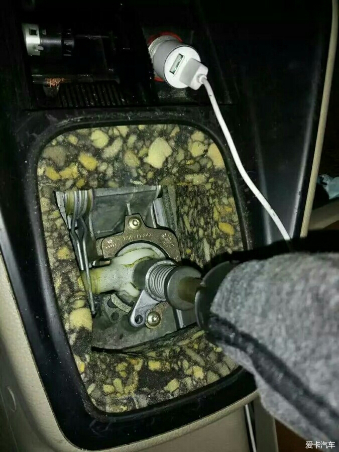

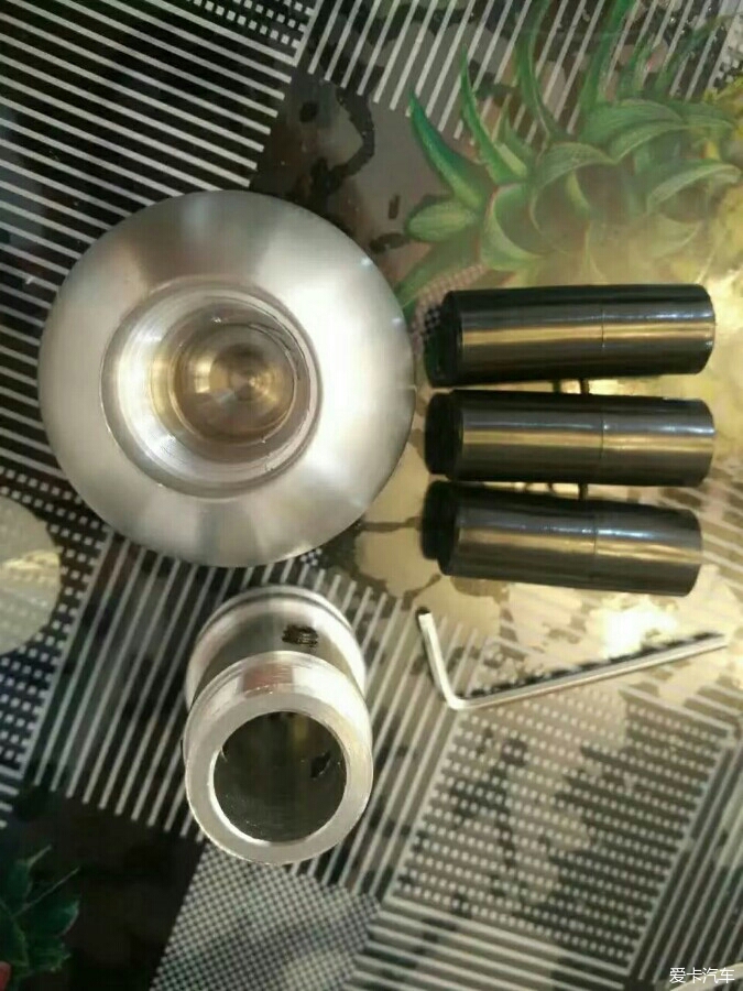

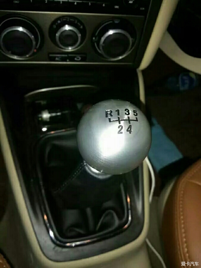

2016.06.03由于原车的排挡防尘套,有些磨损,排挡头都有点磨损,于是就在网上买了副厂的拍档头和防尘套,另外买了铝合金的排挡头,用了副厂的套子,用了铝合金的排挡头,一组合,手感这个丝滑。。。。在车上就能摸到如此顺滑的圆物。。。啧啧啧,真是享受,哈哈
话说,那天晚上在车上安装的过程中把一个内六角扳手掉进去了,哈哈,后来阿伟说,一切正常的话,就别管它,实践证明,还真没事,哈哈
图中还能看到,之前手痒也换了铝合金的空调开关旋钮,才26块钱一套,现在和排挡头交相呼应,质感确实提升了
