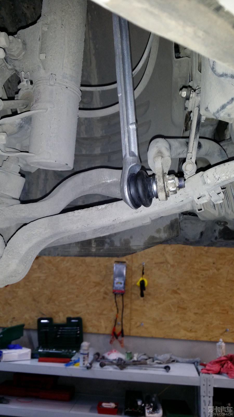

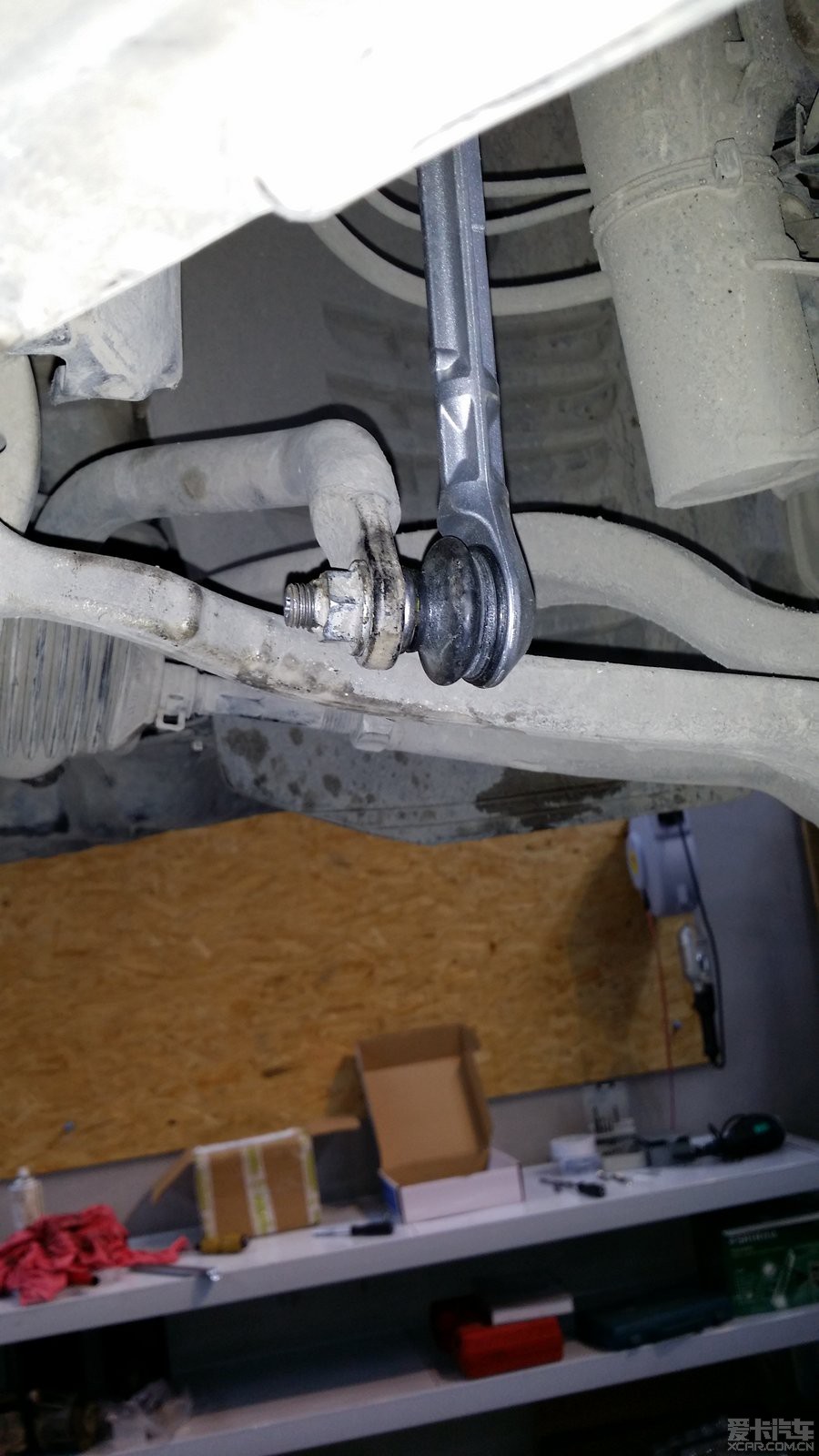

刚才忘了跟您说了,这两个漏油的球头不是转向横拉杆的球头,是横向扭力杆的球头。
呵呵,谢谢指正,另外这东西是干什么用的

今天刚从修理厂出来,所有问题解决。小连杆换掉了,车子切入动力或者慢速打方向也不抖了。先上图,再说明。
左右各一根,新的小连杆
