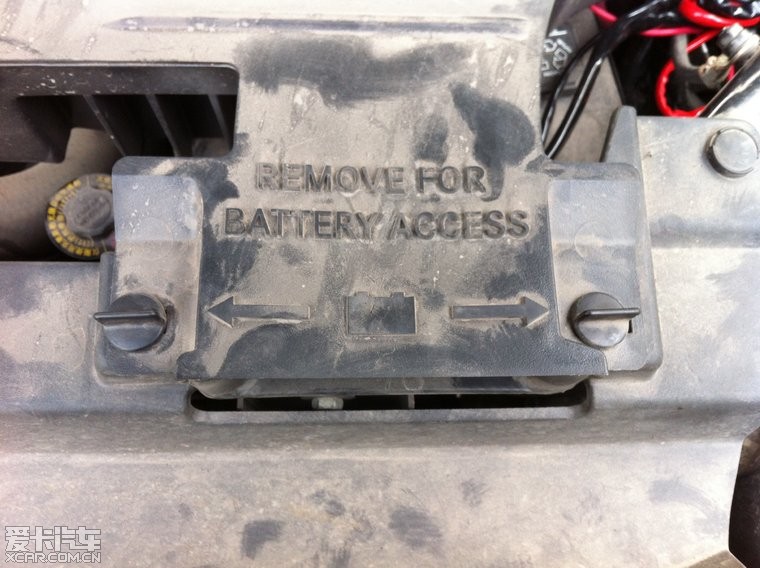

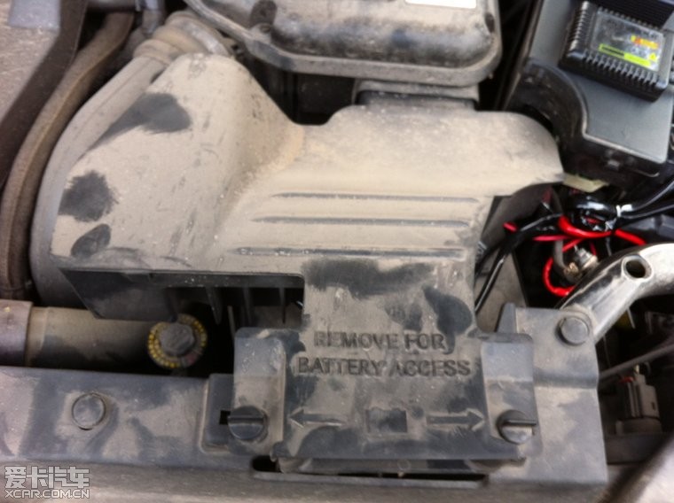

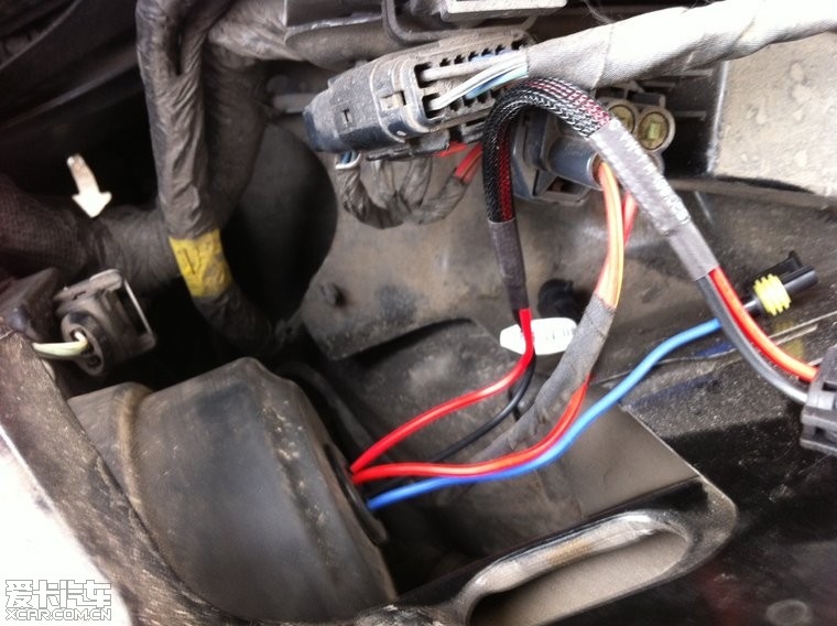

再把电瓶盖子弄开,左右各有一个旋钮,用手拧成平的就好
拧成这样

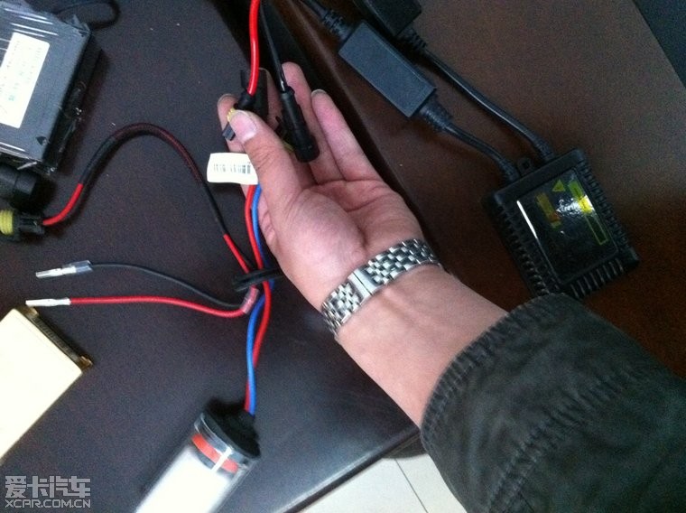

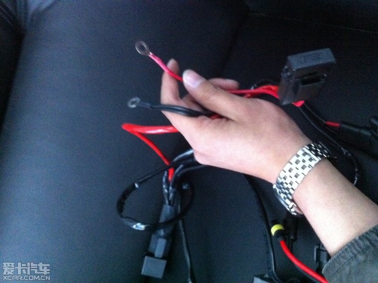

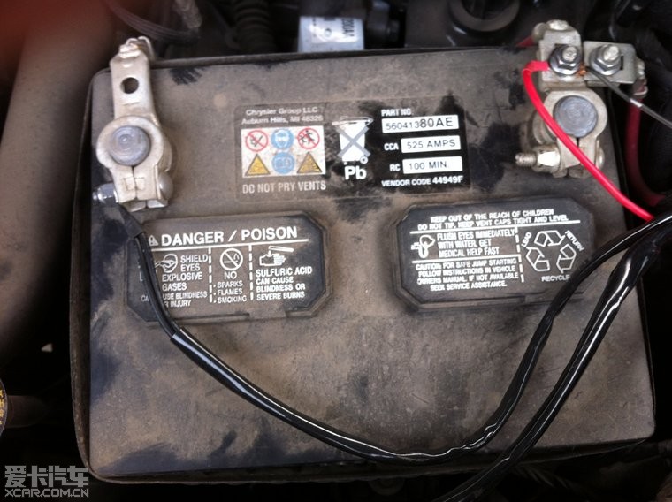

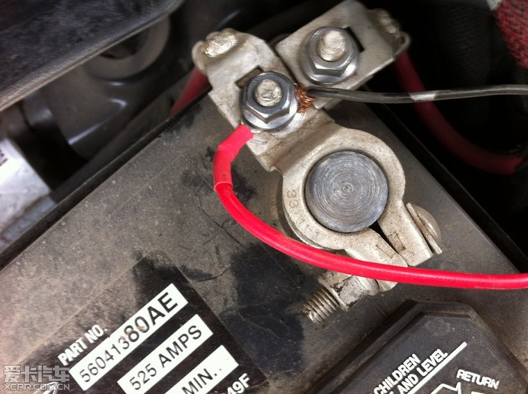

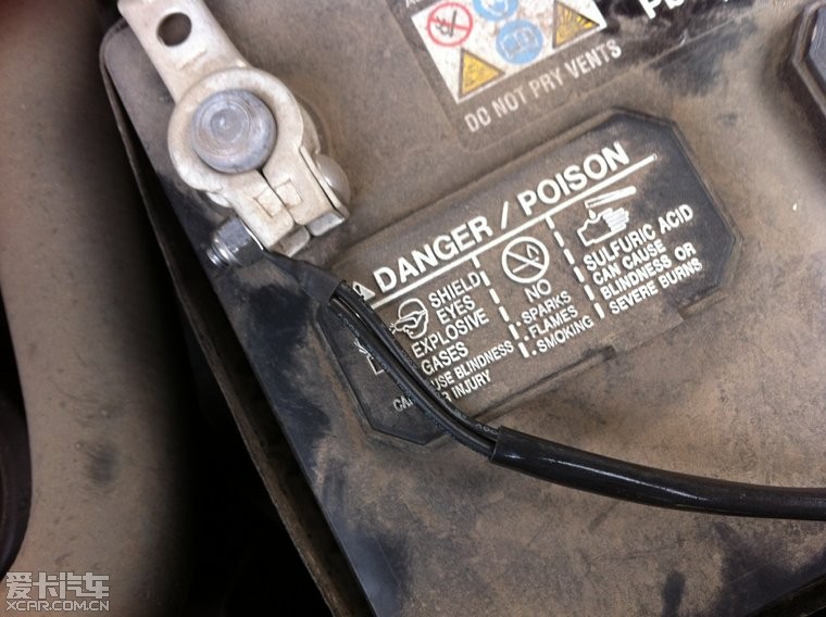

把继电器的红黑线接在电瓶上。

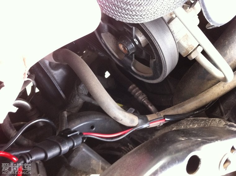

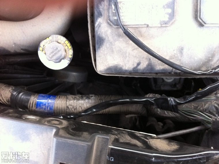

把继电器出来的长线沿着散热扇上面穿到右大灯附近,散热扇上面有一捆的,都是线,沿着这捆线走就行。

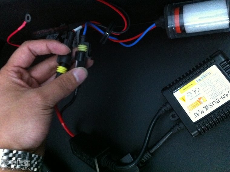

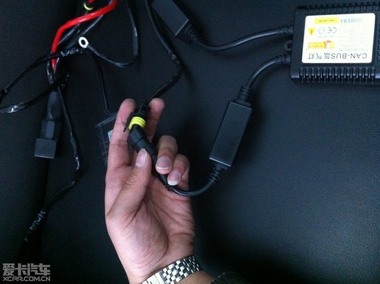

然后按前面说的顺序把线接好。

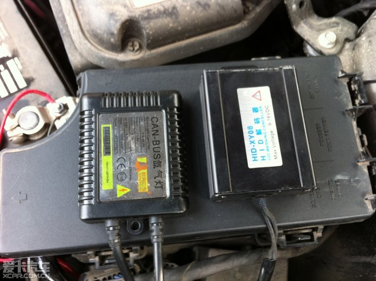

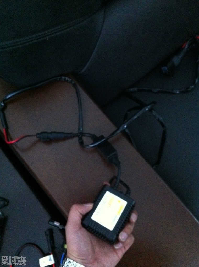

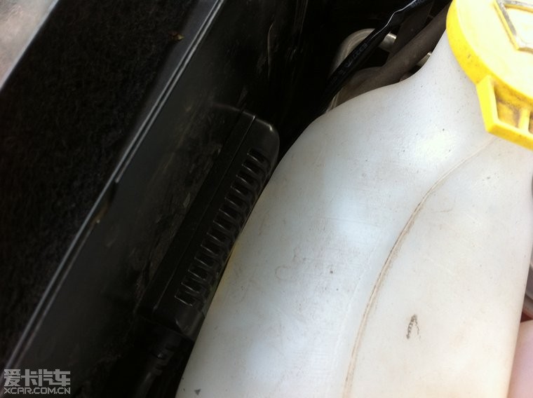

东西比较多,所以没地方放,只能尽量整理好。
继电器和线路用塑料线卡包扎好放在左大灯后面

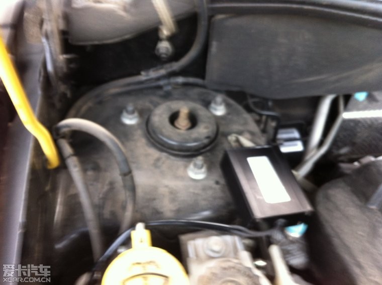

左氙气灯的安定和解码器用双面胶粘在保险盒上
右大灯的安定器放在雨刷水壶和车右膀子中间,正好。水壶和车架还可以降温

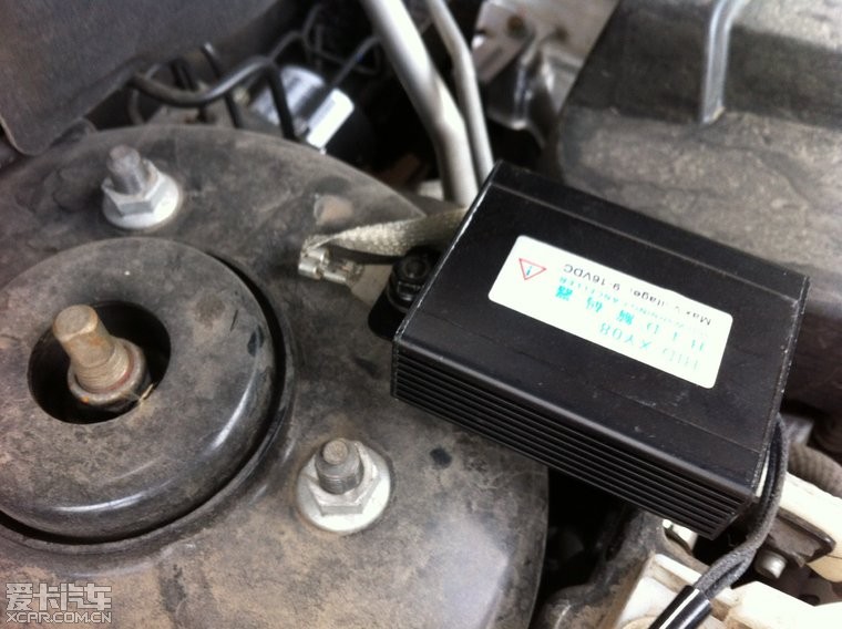

右灯解码器拧在减震器上面的接地线螺帽上
最后把电瓶罩扣上

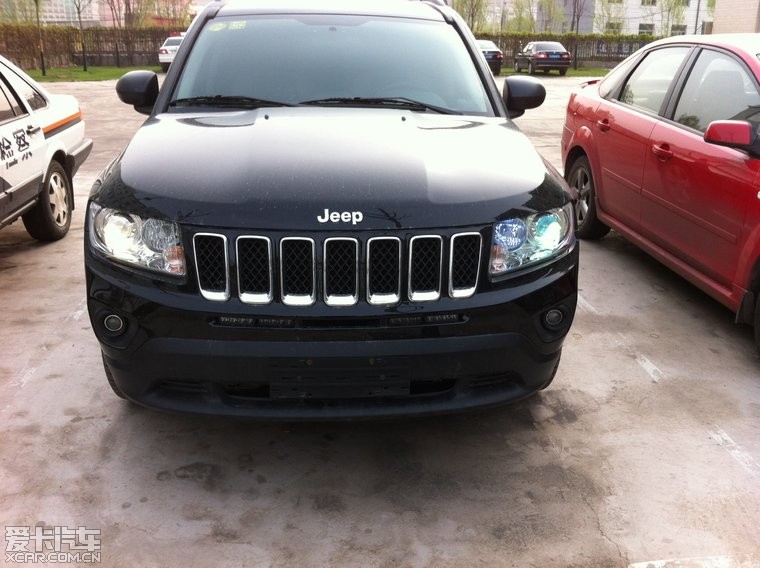

看看效果怎么样
咦?怎么右日行灯不亮了?
试了几次,发现不开大灯的话可以亮,一开大灯就不亮了。左右换了一下,发现是这只日行灯不行了,电压不够的话,大灯一开,只能看见这只日行灯表面略微有个亮点。应该换个日行灯就好了。

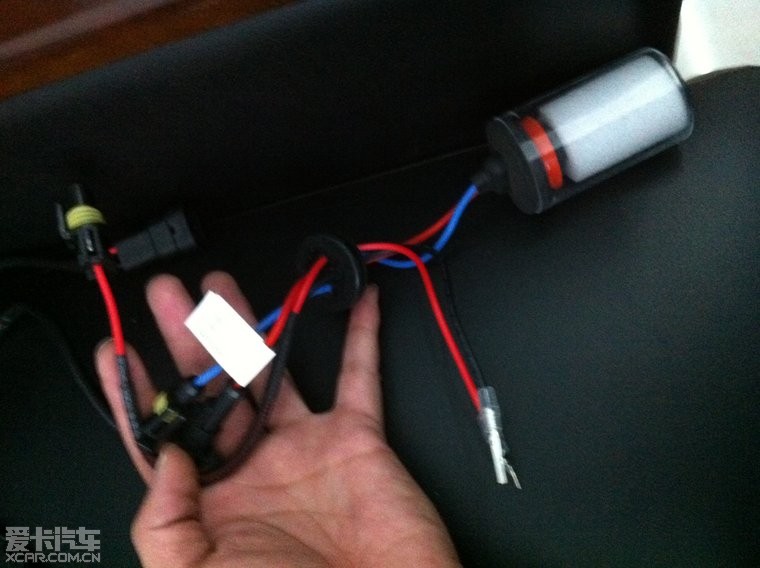

总结一下
LED日行灯,55元左右一个,买两个。我其中一个才用了一个多月就不好用了。
蓝钻之光,淘宝买的一对灯160元。
氙气灯是650元淘宝上买的,带继电器、安定、解码器,不是一体化的,哪家买的就不说了,要不有广告的嫌疑!个人感觉一体化的不合适,因为安定做在灯的防尘罩里了,对安定的散热不好。不过一体化的安装方便,各有长短吧。
蓝钻之光和氙气灯都是H9的,别买错了。不推荐蓝钻之光,亮度还是不理想。
氙气灯色温是4300K的,比原来亮多了。就是透镜光束太集中,不往两边散。
