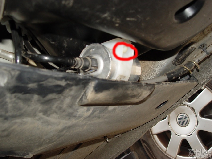

要是不方便,可以松开固定汽油滤的塑料套子。首先:用撬门板的撬开里面的一个销子。
发表于 2014-06-21 13:02    IP属地:未知
再撬开外面的一个卡子。
发表于 2014-06-21 13:05    IP属地:未知

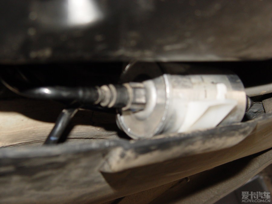

汽油滤就松开了,可以移出来些!
发表于 2014-06-21 13:06    IP属地:未知

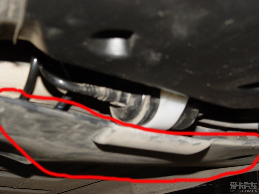

要是觉得空间还是太小,还可以把油箱下护板也拆下来,我这次怕麻烦就没有拆了!

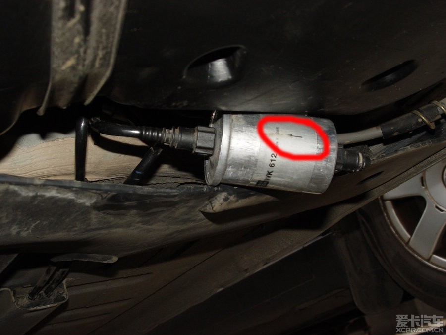

装上新汽油滤,注意方向,两头一定要卡紧

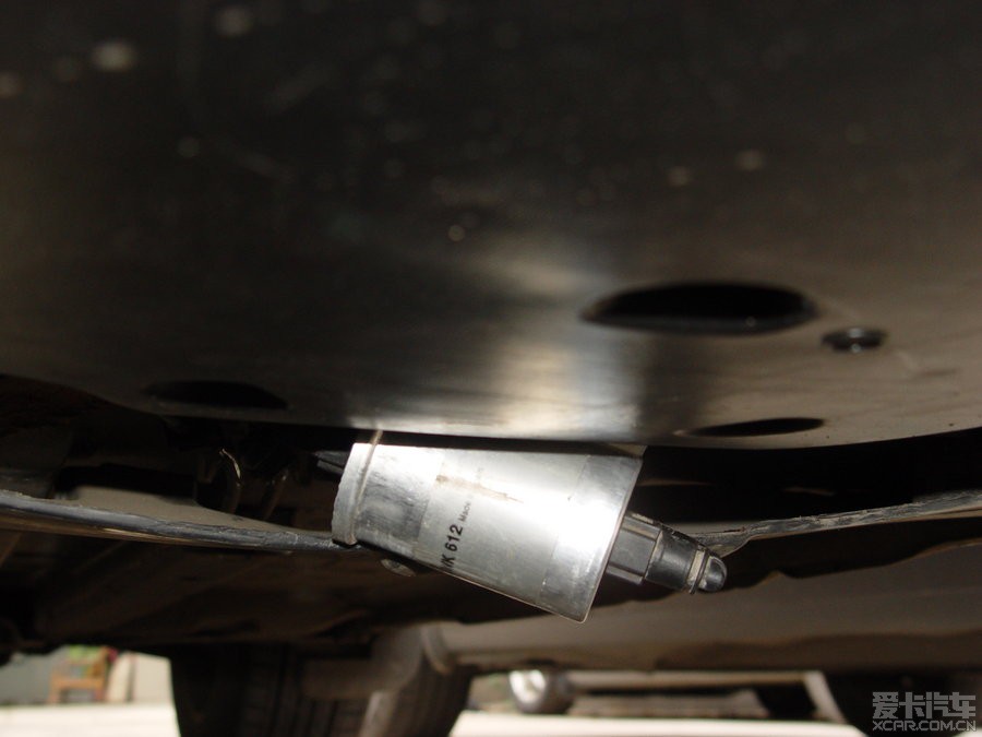

先不要把汽油滤复位,把钥匙转到自检档,油泵会工作,观察新汽油滤处有无漏油。
发表于 2014-06-21 13:13    IP属地:未知
点火,踩油门到3、4千转左右,保持1分钟,再次观察有无漏油。曾经在网上看到汽油滤接头半路漏油甚至脱落的,非常危险!
发表于 2014-06-21 13:15    IP属地:未知
没有问题,复位。
发表于 2014-06-21 13:17    IP属地:未知
没有问题,复位,把销子销上。
发表于 2014-06-21 13:19    IP属地:未知
外面的卡扣不大好上。可以用尖嘴钳夹一下。
