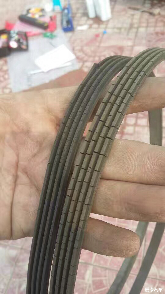

引用 Gl001 于 2017-10-28 10:16 发表的回复
日本原装进口车上的坂东皮带,三万公里就裂口了,五万时候拆下来是这样子的....
皮带过早老化可能是有些打滑导致,打滑不一定响,一旦打滑温度升高很快,温度对皮带影响巨大
