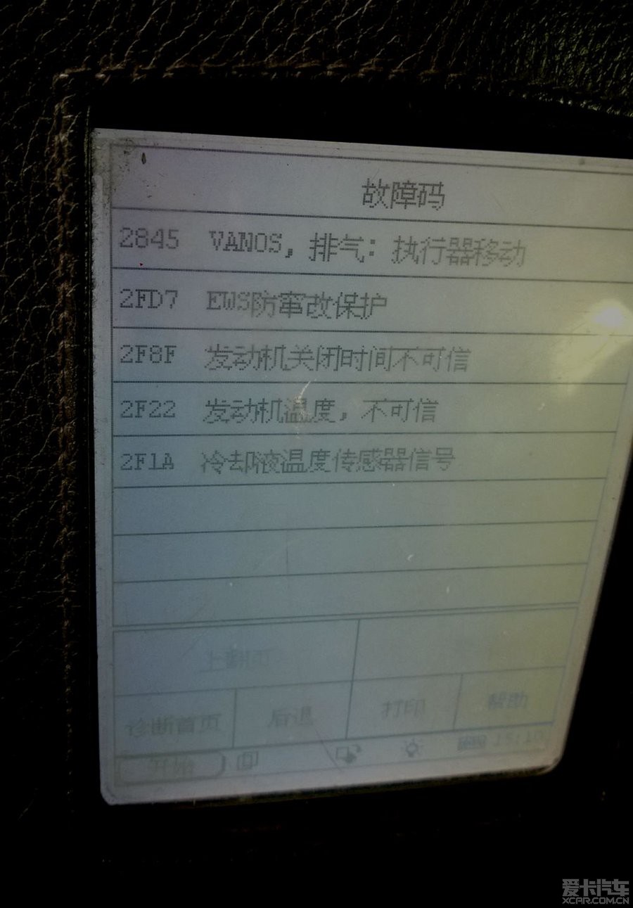

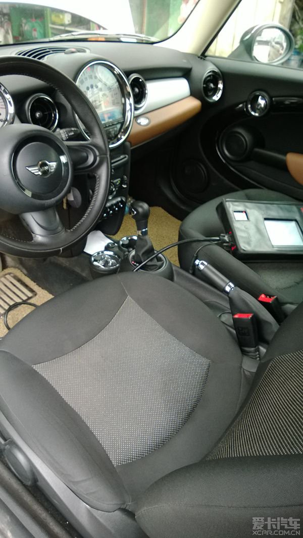

修理厂开工了,电脑检测故障码出来了

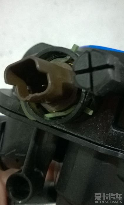

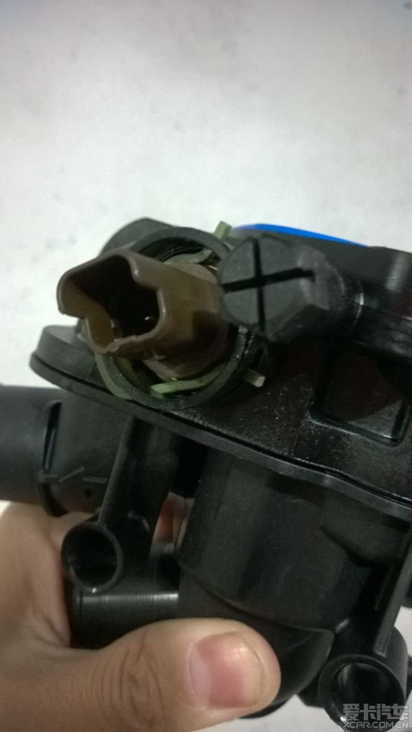

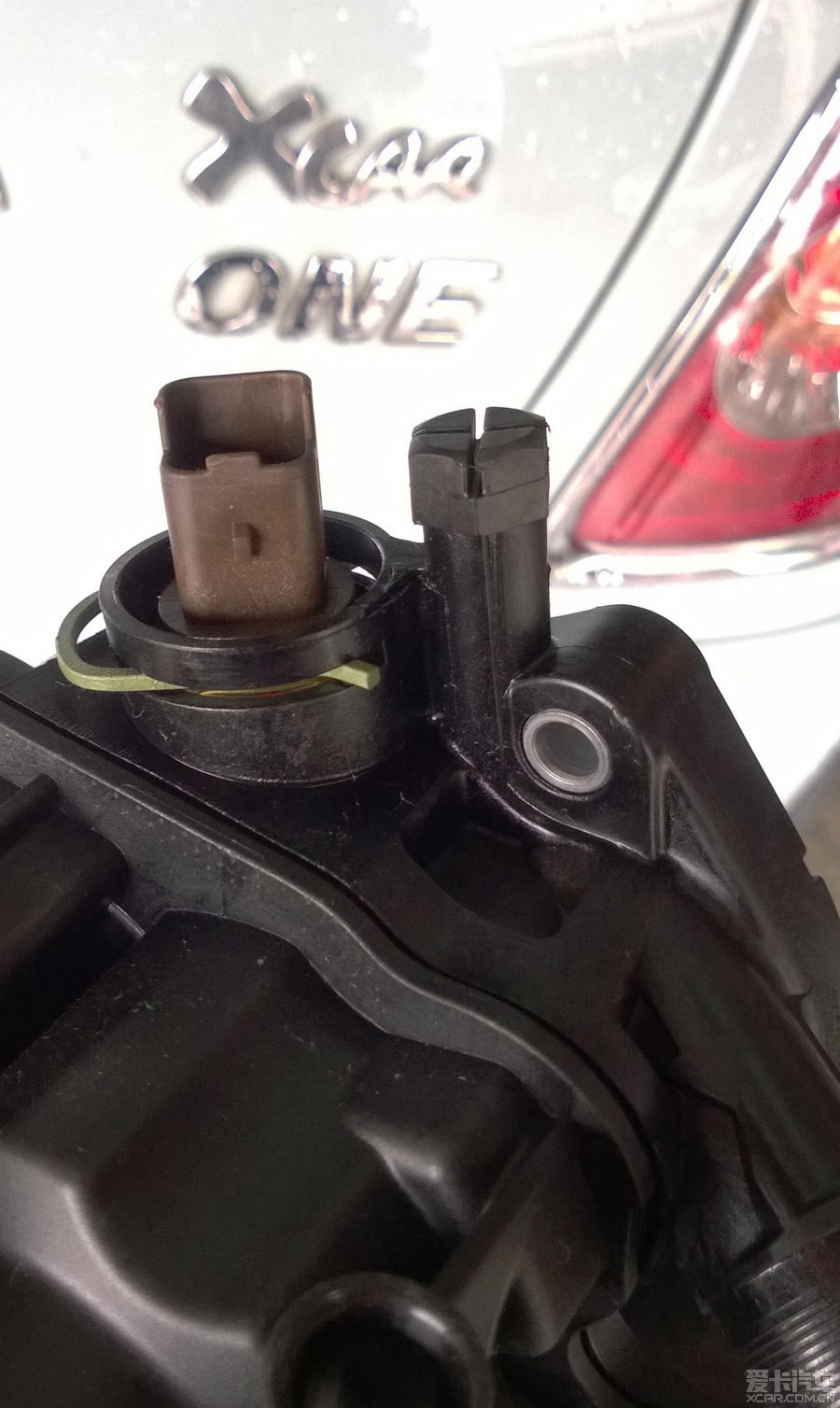

水温总成的设计和之前的不同了,线束的设计也不一样,所以之前的线束也不能用了。最大的不同是温度传感器外置了,有个绿色的塑料小卡扣卡着,我猜下次坏了就不用换整个总成。温度传感器的传感点是那个不起眼的黄铜的小圆杆。节温器则是中间那个比较大的灰白色金属。

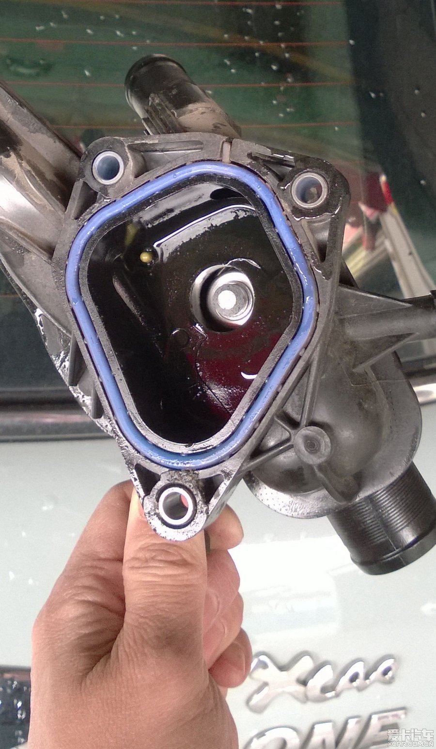

替换下来的旧件。

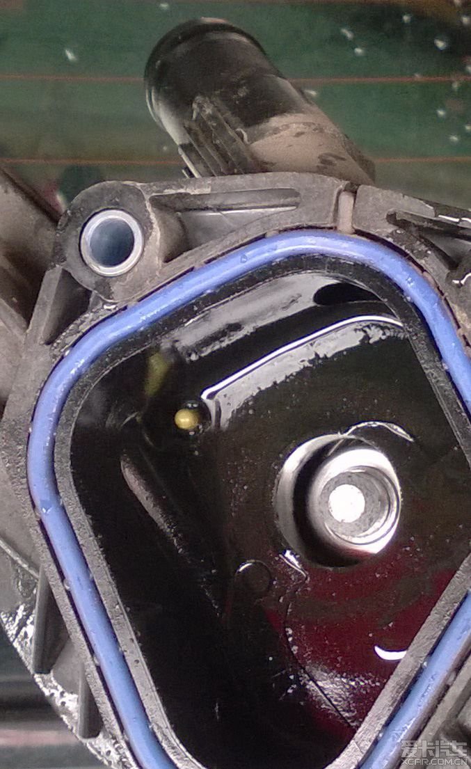

发表于 2014-02-13 23:35    IP属地:未知
反过来同角度看不到外置的温度传感器。
